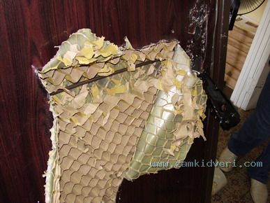

    На самом деле - обман на ровном месте - разводят народ, как детей - внутри тот же сотовый картон. А самое смешное - все прикрыто сертификатом, в том числе и на пол часа огнестойкость. П**дец полный. Стрелять за такое надо!

    Еще комментарий - в Украине создана Гильдия производителей и импортеров качественных входных дверей. Одна из задач - борьба с таким дерьмом и просвещение народа, что они получают, когда такое дерьмо покупают.
    Скинулись на одну дверь - купили, чтобы вскрытие произвести - интересно стало, действительно китайцы стали ребра жесткости как на картинке ставить, или на***вают.
    И что интересно, когда дверь эту самую покупали уже как розничный покупатель - хрен нам кто сертификат дал - только сказали, что он есть.
    Ну и произвели показательное препарирование. Результат как раз тот, который и ожидали - вместо обещаных ребер жесткости традиционный взломо- пуле- огне- стойкий картон.
