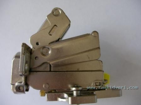

    Могу дать конструктив (фотки) мебельной петли с открыванием на 180 градусов. Надо?
    С уважением, Пётр
    valzi
    ага, если не трудно
    спасибо

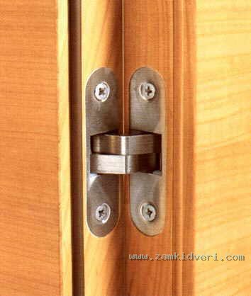

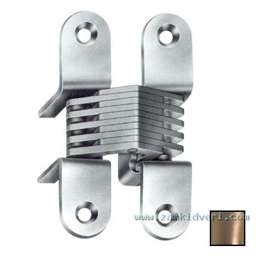

    Администратор
    5,449
    2 valzi
    Петля дверная скрытая с открыванием на 180 градусов.
    Изображения
    С уважением, Пётр

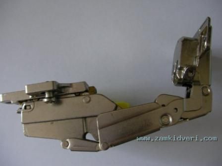

    Администратор
    5,449
    Как и обещал, привожу фотографии мебельной 170 градусной петли, возможно поможет.
    Изображения
    С уважением, Пётр
  17. #17
    valzi
    Ндааа Лихие петельки, только хлипкие на вид
    Но все равно спасибо за помощь!!!

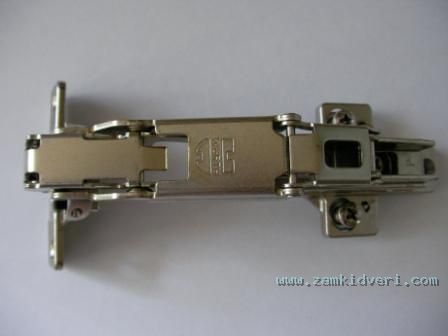

  18. #18
    Администратор
    5,449
    Вообще когда их в руки берешь, они хлипкими не кажутся
    Это такой довольно здоровый кусок металла весом грамм 150-200.
    Но для стального люка, конечно не подойдут... тут правильнее предыдущую картинку глядеть, а лучше зайти в любой выставочный зал (скрытые петли открывающиеся на 180 градусов (наводка для яндекса)) и внимательно рассмотреть эти петли.
    Изображения
    С уважением, Пётр
  19. #19
    Kilo100
    А по виду и не скажешь
  20. #20
    Администратор
    5,449
    Да, я тоже подивился, металл раза в два толще, чем сейчас китай продается... фирма Wurth лажу не делает.
