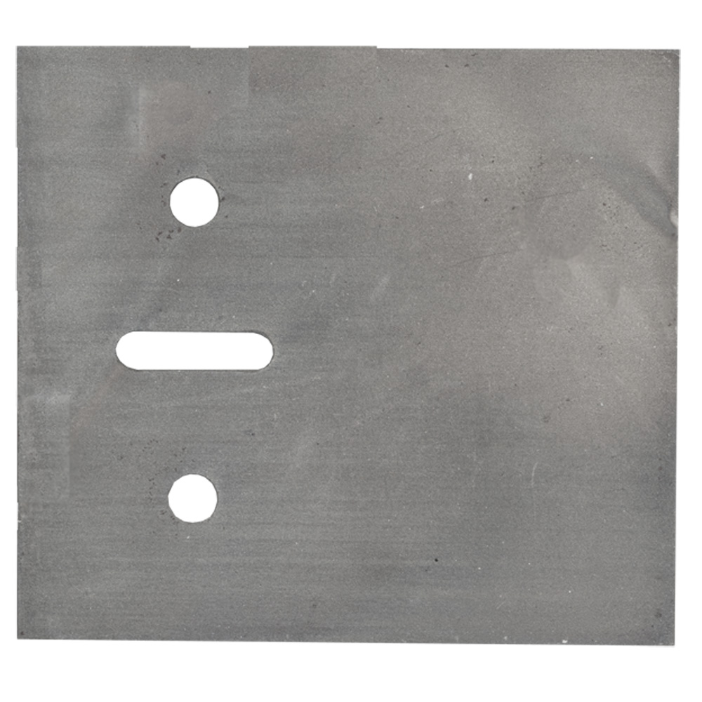

Технология гидроабразивной резки также является единственно возможным вариантом для резки стекла (кроме традиционных механических методов). Так, лазерная резка вообще не позволяет работать со стеклом, потому что лазерный луч проходит прозрачный материал насквозь, не разрушая его. Скорость гидроабразивной резки стекла - велика (для S=10 мм скорость 1300 мм/мин). Гидрорезка несомненно не уступает алмазной резке, даже когда делаются только прямые резы, но никакая другая технология, кроме водоабразивной резки, не позволяет получать сложные контуры.
Также некоторые материалы не могут быть разрезаны лазером по причине явления отражения, к примеру – медь. Гидроабразивная резка меди успешно осуществляется.
Кроме того, определенные материалы, прежде всего большой толщины, тоже не позволяют осуществлять эффективное резание с использованием термических процессов. Такие материалы, как титан, нержавеющая сталь (нержавейка), медь и алюминий, создают свои собственные проблемы для всех, кто использует технологию лазерной резки. При обработке композиционных оптических волокон или минералов когерентный световой пучок и вовсе не может быть использован.
Струя воды не создает прямого давления на поверхность материала. Механическое воздействие происходит лишь на микроскопическом уровне. Таким образом, несмотря на большую кинетическую энергию струи воды, отсутствует какая-либо деформация материала и высокоточная резка выполняется без появления неровностей кромки. Результатом являются резы поразительно высокого качества, не требующие последующей дорогостоящей доработки.
