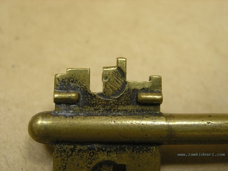

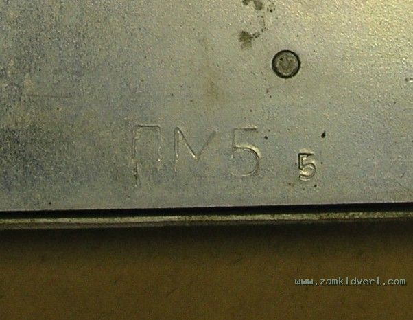

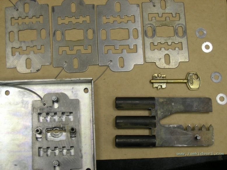

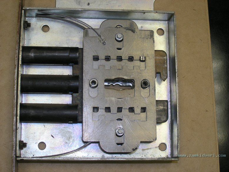

    Дмитрий-Ф
    А замочек-то оказался ещё тот...
    У нас в городе много замков, на ключах от которых тоже надпись CERBER, но диаметр оси меньше (около 4мм) чем у моего, но сделаны ключи тоже из жёлтого металла (латунь?). Это тоже всё подделки?

    Цитата Сообщение от Дмитрий-Ф
    А замочек-то оказался ещё тот... ?
    Этот замок у тебя десять лет работать не мог.
    Кража замка и документации прошла в 2000 году, ПМБ маркировка от этих уголовников после приговора. Ты живешь в 2007 году...
    Арифметика вешь серьезная. Так чтоу тебя паленая вещь, выпущеная самыми обычными ворами уголовниками, и тебе по логике должны были за это время обокрасть раз десять уже.
    Приговор тут
    http://www.locks.ru/win/crime/sentence.shtm
    Это выпускают замки самые обычные уголовники , осужденные по суду.
    Что разве такого не может быть?
    Вот история про этот замок если коротко.
    Суть же произошедшего такова:
    Еще в 1994 году с Санкт-Петербургского Завода замочно-скобяных изделий (ЗЗСИ), владеющего патентом и монопольным правом на производство замков "Цербер", пропало основное оборудование для их изготовления и техническая документация. А спустя некоторое время в нашем городе появилось некое АОЗТ "ПМБ", занимающееся выпуском и реализацией крупных партий сувальдных замков типа "CERBER". Причем создали это предприятие бывшие работники завода скобяных изделий - конструктор, начальник цеха, управленец и слесарь. В 1996 после визита налоговой полиции, фирма "ПМБ", оштрафованная за различные нарушения, закрылась. Но ее учредители тут же создали подобное же ЗАО "CERBER".
    Замки, производимые ЗАО "CERBER" были внешне похожи на легальную продукцию ЗЗСИ, но не обладало и 10 процентами необходимых уровней защиты и секретности замка-оригинала.
    И это еще не все.
    "Пираты" производили и продавали так называемые "мастер"-ключи, способные открыть, все замки их производства.
    Тебе же сказали есть у этого замка две жизни: до кражи и после кражи.
    До кражи это легальный Цербер, после кражи CERBER.
    А легальный Цербер, был переработан на совсем другой замок Керберос.
    Там и внутри все другое.
    У тебя совпадение только по размерам корпуса.
    И десяти лет никак нет.
    А замок гавно, выбрось немедленно, и если тебя не обокрали еще.
    Еще забыл.
    У тебя замок разобран, поверни сувальды и сложи, найди одинаковые
    Сколько всего сувальд в замке?
    А сколько одинаковых?

    Дмитрий-Ф
    Клуб Любителей замков
    Сувальд - 8, попарно одинаковых 3 пары
    Фтопку короче. Правильно решил поменять.
    А замку точно не меньше 10 лет, в 97 покупал квартиру и заменил дверь (с этим замком), а может замок до этого времени ещё и валялся где-то у слесарей что двери делали, так что ему и поболее лет может быть. Но проработал 10 лет честно. Хату не обнесли по причине того что у нас в доме коридорная система, хрен надолго пристроишся поковырять замок, на этаже 8 квартир (сталинка древняя, дом старше меня раза в два). Хотя у кого цилиндр овые замки (есть ещё балбесы, у меня сосед с металлической дверью и одним!!! цилиндр овым замком) так пару раз "проверяли" но бомбануть так и не решились.
