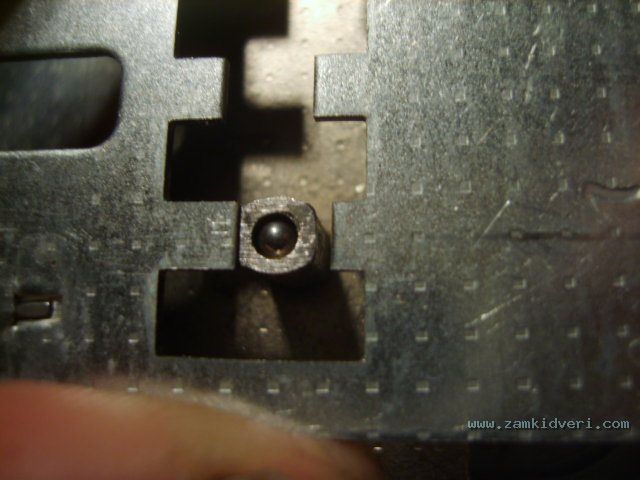

    C такими зазорами в кодовом лабиринте, как у Э*****а, кажись и К***с этим грешит , он неплохо открывается одними оочень простыми приспособлениями , описание которых выходит далеко за рамки открытого раздела..(ведь данная продукция черезвычайно распространена..на дверях у населения нашей необъятной Родины (я не говорю о наборнике, самоимпрессионном ключе, всё - гораздо проще в изготовлении...тем и опаснее (конечно, крючками затруднено, смотря с какой стороны подойти(!!!).. обратил внимание на это , но всё решаемо в практически "на коленках"..)
    а именно, такая немного скруглённая форма стойки позволяет делать с замком оочень нехорошие вещи ..
    реально, 1 полуоборот занимает около 1 минуты, ну а целый замок - около 5.. (в принципе, задавшись целью можно и за меньшее время открыть..по-чистому..правда, время тратить на этот металлолом жалко
    Подробности технические на эту тему - в ЛОКСПИКЕРЕ.
    Вывод таков, что применение скруглённых стоек в замке показывает крайне низкую эффективность защиты от вскрытия отмычка ми..
    Интересно конечно. Жаль я пока не понимаю о чём речь.
    Не такое великое время. Я крючками вскрываю (4 полуоборота) простой Эльбор с такой стойкой 6 минут. Если делать натяжёк из ключа с самой низкой нарезкой оо ядумаю время будет минуты три не больше.
    Интересно, а ты сейчас каким замками занимаешься?
    Жаль меня там нет.
    Может быть.

    Предлагаю на эту тему в разделе " http://www.zamkidveri.com/forum/showthread.php?t=28821 по Э*****у обсуждать..
    Вообще, думается, что граничное время для данного замка 3 - 4 минуты если по-чистому.. проще уже свёртышем ..

    Вор низкой квалификации придёт к двери с напарником и принесут они пару ломов метра по 2 длиной.. исход будет понятен..
    Согласен, портить замок свёртышем - грубо и неинтеллигентно.. да и шуруповёрт зачем? если можно стойку по шаблону...
    а вообще, согласен, открывать по- аварийке гуманнее неразрушающими методиками..
    Сергей, помнится, предлагал один инструментик который работает с минимальными повреждениями... правда, жаль, если сервисникам он доступен будет, то его ворьё активно тогда юзать может будет..
