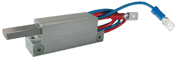

    1) Комбинированный электромеханический замок, т.е. механический замок с блокировкой засова или еще чего электромагнитом
    Открывается КПС (крутым парнем со сверлами) на раз-два. Расположение привода видно на двери, расположение и принцип функционирования остальных частей не интересует, и нет никакого смысла тратить время на их изучение.
    Если электромагнит пассивен в закрытом состоянии - сверлится дыра в области якоря электромагнита, якорь выдвигается/задвигается тонкой отверткой, после чего замок взламывается обычным методом. В случае активного электромагнита - тупо сверлится дыра в области обмотки, после того как сверло разрушит первый проводник обмотки, все остальное становится малоинтересным...

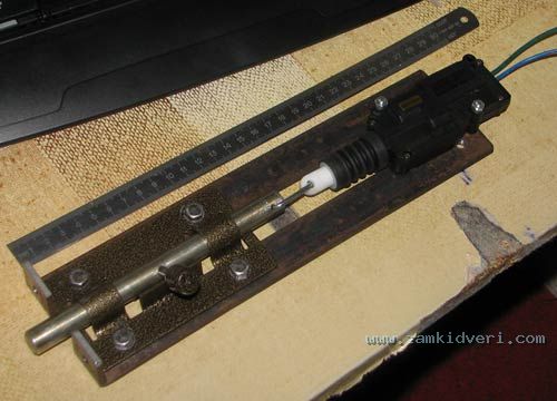

    2) Комбинированный электромеханический замок с моторным приводом
    Вскрывается также как и с электромагнитной блокировкой, благо месторасположение замка очевидно. Либо сверлом разрушается механическая передача, и засов вытаскивается крючком, либо высверливается доступ к шестерням передачи, и последние проворачиваются вручную через сделанное отверстие, либо сверлится отверстие около проводов питания электродвигателя, провода захватываются двумя щупами "вампирами" (толщина подобных щупов в открытом состоянии - 0,5-0,7 мм, в закрытом - 1,5-2 мм, так что проблем засунуть два таких щупа в 5 мм отверстие не предвидится), от портативного источника (батарейка/аккумулятор) на двигатель подается ток, и засов открыт.
    Что такое щуп "вампир"? Представьте себе кусок стальной проволоки толщиной 0,5-0,7 мм. Один конец этой проволоки загнут в виде глухого рыболовного крючка. В дужку загиба "приварена" заостренная игла жалом вниз. Т.е. возьмите букву "Э" и разверните ее на 90 градусов против часовой стрелки. Представим, что черточка в середине - это игла, а один из концов дуги мысленно удлиним. Следующая часть щупа - это трубочка, через которую и пропущена вышеописанная проволока с крючком и шипом на конце. Проволокой с крючком ловится провод, после того как он попадет в загиб крючка, на проволоку со свободного конца надевается вышеописанная трубка. Проволока протягивается сквозь трубку, пока крючок не будет входить в отверстие трубки. Крючок не может втянуться в трубку, т.к. мешает захваченный им провод, соответственно, провод начинает смещаться в сторону дужки крючка и накалывается на иглу. Игла прокалывает изоляцию провода и входит в металлическую жилу. Контакт между проволокой и проводом достигнут.
