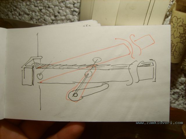

    Просто здец какой то...
    А ответная планка и засов ...
    http://www.google.com/patents?id=yzA...mb&output=html
    С уважением к читающим

    Нам тоже нравиться..необычно.
    Первым замком, является защищенная заклепка,.далее полная жопа для вора, его при повороте, на закрытие, вообще открыть нельзя будет.
    Даже взорвав другую сторону.
    Ригель, и корпус надо поднять вверх, а чем?
    Очень серьезная вещь.
    Надо попробовать модель сделать, и испытать, на взлом, пока генеральный директор фирмы Крепкий Орешек, гавно Барух Котович ( гавно - товарищем быть не может. Ю.Щекочихин) не с****или вместе со своим "профессором" Леваковым.

    Реально, из материалов немного и надо.. вот только не на стеклянную дверь это приспособление ... а вполне на квартирную или куда ещё - в загородном доме.. немного модифицировав..
    а чего.. для деятелей разных неплохой сюрприз .. не ожидаешь, на что нарвёшься..
    алкаши в основном только ломом орудовать и умеют..

    Сам подумай, даже взомав цилиндр справа, надо чем-то подвинуть ригель, и поднять, а чем...
    Если убираем оба ригеля понятно, дверь легко открывается, а если только справа?
    Тогда , слева, обычный замок, с обычным ригелем.
    И длиным выходом заметь.
    Да и правый засво, не отодвинув, но, взломав, будет держать как ломик поперек.
    Радует, что эта штука как бы длительного закрытия, дополнительная, когда надо надолго.
    В понедельник надо будет замутить эту штуку.
    Для гаража, в самый раз.
    Неясно, как опустить, только.

    как я понял по чертежу он крепится к дверью.
    дырку в косяке сверлануть.. там шнурок просунуть.. его привязать к балке..снаружи узлом .. и ничего больше.. открыл замок .. потянул шнурок..балка поднялась открылось.. главное - если начнут тянуть за шнурок при закрытом замке - бесполезно.. порвётся, тогда уже точно...гарантировано, что не впустит..
    если посерьёзнее, то сделал бы поворотную ручку сквозную с рычагом..на оси из тонкого стержня, который при попытке взлома просто согнётся..
    а механизм действия будет напоминать обычную деревенскую щеколду.. главное, что ручка с рычагом поднимает балку при открытом замке при снятой блокировке..
    этакий синтез деревни и города..
    Вариант панцер-балки?
    С уважением, Пётр
    г. Санкт-Петербург, Россия
    2,785
    Вариант перекладины, первичного замка бревна, перегораживающего вход в пещеру, что бы мясо мамонта не сперли соседи.
    На панцер похоже, но, там один кодовый механизм, а тут два.
    Панцер балка стационарна, а тут может быть дополнительной опцией.
    Установка проще, в зацеп, хотя может быть менее надежней.
    Короче свои прелести.
    Ответная часть ригеля хороша.
    Как то было сказано, что основая проблема взлома - это проблема ответной планки замка, куда входит ригель.
