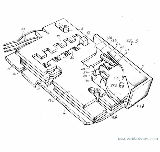

    В исходном положении (все сувальды в нижнем состоянии) стопор 24 упирается в скос сувальды 13b и соответственно выступ сувальд замка 29 НЕ находится в зацепление со стопором 27.
    При поднятии сувальды 13а крючком, стопор 25 соскальзывает со скоса сувальды 13а и соответственно выступ сувальды 30 блокируется стопором 28. Сувальду 13b невозможно поднять крючком, пока не опустим сувальду 13а.
    При поднятии сувальд 13а и 13b ключом стопора 28 и 27 не успевают блокировать сувальды .
    Т.е. принцип следующий: если поднимается одна сувальда , то вторая сувальда блокируется крючком.
    При одновременном поднятии сувальд блокировка не происходит.
    Представленная защита будет работать против крючков отмычек.
    При взломе наборным ключом или импрессией данная защита не работает.
    Может есть у кого мысли, как улучшить данную защиту?
    Против двух крючков - да, но если в качестве натяжка использовать не крючок, а специальным образом обточенную заготовку ключа к данному замку, где бородка будет напилена по минимальному секрету, то эта защита перестанет работать.
    Вот именно. Но можно всем миром помозговать, может быть можно эту идею улучшить.
    Ну да, там же написано:

    Цитата Сообщение от Павел М.
    Может у кого-то будут идеи по данному поводу?
    Есть несколько узких мест этого патента
    -сила пружины сувальды замка, должна гарантированно пересилить силу пружины стопорной пластины при опускании сувальды . Бывают случаи когда пружина ломается или теряет свои свойства по разным причинам, сувальда может не опуститься на своё место... и замок ключом не открыть .
    -точность сборки замка должна быть на уровне космической техники. Зазоры между сувальда ми должны быть минимально возможными и сувальды должны иметь идеальную плоскость.
    -подозрительно, что кодовые выступы лабиринта все одинаковые по высоте, это конечно картинка, но как-то настораживает...
    И верно подмечено, что обойти эту защиту не составит труда .
    Мне кажется более перспективно создание системы распознования "родного" ключа, либо системы делающей бесполезным натяг на гребёнку засова.
    Идеи есть, но требуют проверки на модели.
