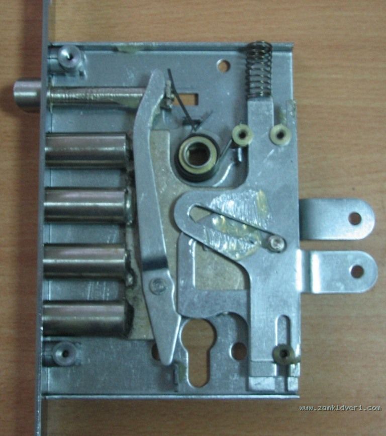

    valzi
    Вид без верхней крышки :
    по поводу пластыря - оказалось, продали старый замок - на новых этого чуда не наблюдается

    на Китай смахивает ..

    Цитата Сообщение от valzi
    да пусть он хоть 10 раз Китай - мне главное, чтобы надежный был.
    Надежный для чего?
    Замок - обычный китайский хлам.
    1. Ригель короткий.
    2. Сварка ригеля и гребенки слабая.
    3. Пружины на ручке мягкие.
    4. Защиты от отжима нет.
    5. Корпус замка тонкий.
    6. Зашиты от сверления стойки хвостовика нет.
    7. Запорная сувальда не имеет ни одного стопорного зуба и легко отжимается от кулачка цилиндра .
    8. Защелка замка не имеет блокиратора и легко отжимается.
    9. Сертификатов на замок нет никаких.
    10. Схема замка, судя по качеству исполнения, предназначена для использования под китайские цилиндры , взломостойкость которых - ноль.
    11. Фирма Крит никогда не занималась производством замков, и является старым и известным спекулянтом китайского хлама, ранее выбрасываемого на рынок под различными марками Ритко,Страж и т.д.
    Промышленное предприятие
    ООО "КРИТ" ,до 2005 года называлось "РИТКО", ещё ранее "СТРАЖ" , основанное в 1993 году, производит и реализует - фигню, под названием ДОГ.
    http://www.locks.su/test/dog/index.shtm который взламывается чем угодно,и является обычной аферой мошенников
    http://www.locks.su/test/dog/video/index.html
    Так что надежней замка, и более надежного поставщика и продавца замков, просто не бывает вообще.
    Заходи еще.

    А есть ли в природе другие замки, скажем так "не Китай", с выходом плоских тяг для вертикальных ригелей не с верхнего-нижнего торцов корпуса замка, а сзади, как на фотке?
    Или такой способ сомнителен?

    Какая вообще то разница, как раздвигаются ригеля?
    Эта схема крита украдена с замка Керберос.
    Как всегда, ворованное хуже первоисточника
    Только у Керберос механизм раздвигания спрятан как и положено внутри корпуса 2.5 мм, а тут вытащен наружу.
    Наверное, что бы ворью, открывать было легче.
    А зачем это?
    Система вертикального запирания вроде как должна быть дальше от петлевой вертикали - из соображения защиты от деформации двери при силовом взломе?
    Если вертикальные тяги мешают установке другого замка - то сушествует стандартное решение, где на тяге делается П-образный изгиб, позволяющий обойти второй замок или защелку...
    Более причин я не вижу.
    С уважением, Пётр

    valzi
    Иванов
    разница измеряется 30-40мм - не уверен, что это так существенно для безопасности, но может я и ошибаюсь
    а тяги, если они находятся в кожухе, не согнешь, чтоб обойти замок, хотя их всегда можно сделать не "П", а "Г" образными, но это возврат к первому
    Просто заинтересовало, есть ли вообще в природе подобные замки, чтоб обходиться "малой кровью" в изготовлении ригельных тяг. Но кроме крита ничего не нашел, ну и да бог с ними
    Ну сделайте кожух побольше и необходимой формы. Я ведь не на ходу придумал эту методику - она была обсуждена на форуме и оказалось, что ее используют многие производители дверей.
    Так что есть ли смысл упрощать работу рискуя взломостойкостью двери?
