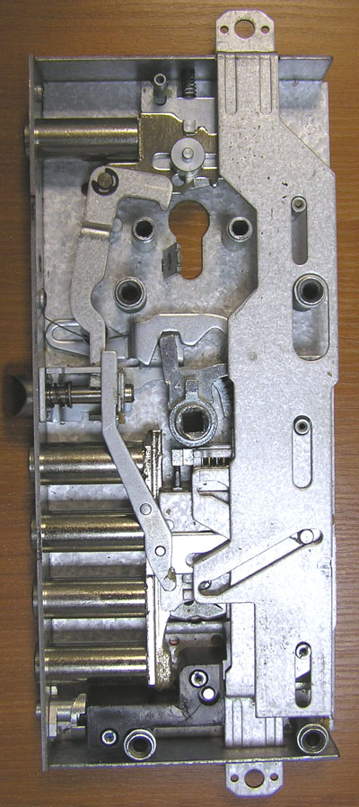

Замок уложили в термопечь, вместе с дверью К80 Крепкий Орешек, и прожарили от нуля до 550 градусов в течении 10 минут.
Результаты видите сами.
Это до того как начался пожар у вас доме...
Это через 10 минут после начала пожара.
По факту:
- замок заклинило на второй минуте, так как в перекодировочном модуле, используется пластиковые детали.
- через 10 минут при достижении 550 градусов, стали плавиться детали механизма из цинко алюминиевого сплава, замок окончательно превратился в груду железа.
