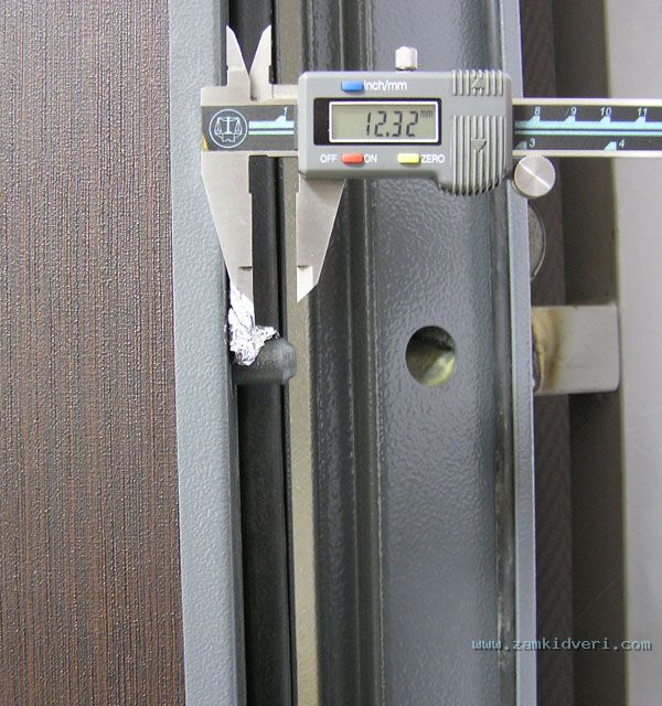

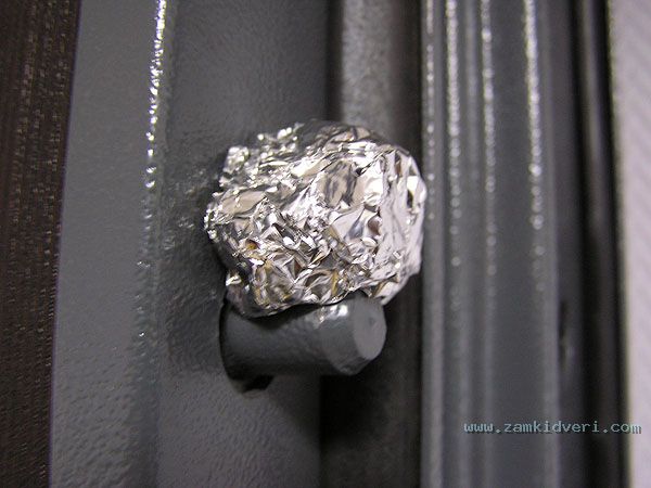

    Проверили сейчас возможность взлома дверей Неман К-8М, при высверленном винте, со стороны петель, при закрытом замке.
    Поддевали дверь вверху в районе петли Барк.
    Дверь даже не сдвинулась с места, на штырях отслаись следы от ответных отверстий.
    Тем же способом что и Кирилл смяли фольгу.. и оказалось что штыри на Неман е, входят в дверную коробку на 12 мм, вместо пяти мм, как на Крепком Орешке...
    Т.е Крепкий Орешке специально делал короткие противосъемные штыри, что бы они не мешали взлому вообще.
    Фантастическая контора этот Крепкий Орешек,у этих кротовичей теревых, они умудряются нагадить буквально везде, где только возможно.

    Большое спасибо всем за ответы. Придется удлинять штыри и устранять лишние зазоры. Судиться нет ни времени.

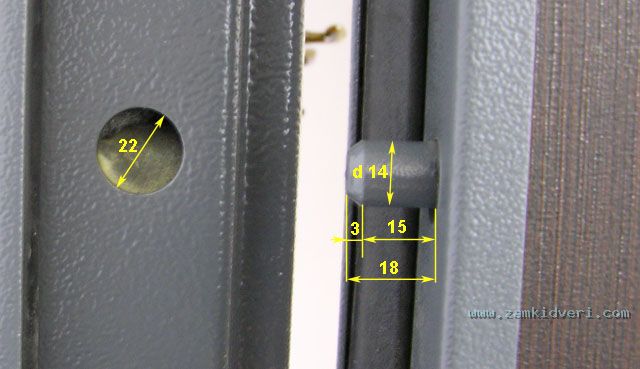

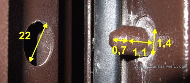

    Размеры на "Крепком Орешке"
    Размеры на двери "НЕМАН"
    Изображения
  9. #29
    Kyrill
    Этим и ползуются эти типы все время - некогда.
    На западе есть иная фраза: голосуй ногами, что означает хрен они второй раз меня обманут. Кстати весьма действенная форма.
    Не спора ради: Правда, жалко времени и нервов. Да и не верю я в торжество справедливости (у нас в РФ, по крайней мере).
    А вот насчет размеров любопытно плучилось: Длины штырей практически идентичны, и проблема в неверном зазоре между полотном и коробкой. Выходит, это косяк непосредственного заказчика дверей т.е Кркпого Орешка, т.к. зазор зависит от точки приварки петель, и петли, выходит, приварены неверно.
    Ну да бог с ними.
    Зазор легко уменьшить, наварив полнотелый пруток на коробку.
    Теперь вопрос к г-ну Павлову и всем, кто в курсе:
    Как добраться до точки крепления штыря, т.е. как попасть внутрь полотна? Как крепится внутренний лист к каркасу?

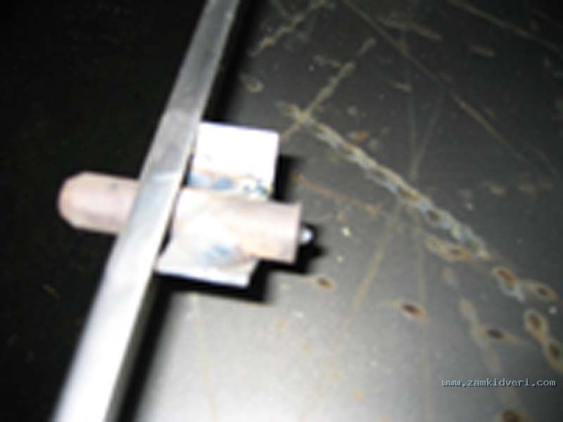

    Внутренний лист (цельный или составной) крепится к каркасу с помощью сварки. Что бы добраться до противосъемных штырей надо: снять фурнитуру, отсверлить заклепки на уголках крепления внутренней панели (верхнем и замочном), снять внутреннюю панель, вырезать болгаркой окна во внутреннем листе напротив штырей.
  11. #31
    Kyrill
    Понял. А какую длину имеют штыри внутри, и как крепятся? Это я к тому, можо ли их как-то отодрать и выдвинуть, или придется изготавливать новые? Нет ли фото (если не секретная инфа)?
    Еле нашли на заводе дверь, что бы сфотографировать противосъемный штырь. Сейчас крайне мало таких заказов, только двери технического назначения. Качество фото не очень, но понять можно. Итак, в районе штыря к каркасу полотна, изнутри, приварен уголок. К этому уголку приварен штырь. Длина "внутренней" части штыря-40+5мм. Думаю что "отодрать и выдвинуть" не удастся, придется "отдирать" весь узел.
    И еще одно, при длине штыря 20мм и более дверь не закроется, т.к. окончание штыря не попадет в отверстие дверной коробки, а "упрется" в саму дверную коробку. А все из-за того, что при закрывании (открывании) двери штырь двигается не прямолинейно, а по окружности.
    Упс. Да, блин, сверлить на глубину 4,5 см - та еще работка...
