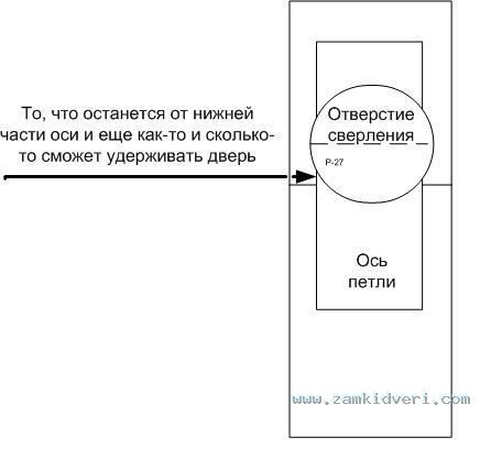

    Уважаемый Клуб, а можно пояснить откуда такая разница.
    Ведь если я обычную петлю буду также как и Барк сверлить перпендикулярно оси, с упорм сверла (диаметром равным или несколько большим диаметра оси) чуть выше линии разъема петли, эффект будет почти такой же как и при высверливании шара. Дверь фактически повиснет на верних частях петель упершись на нижние до момента открытия и потом рухнет. Ну справедливости ради надо сказать, что немного ее будут поддерживать выступающие после сверления остатки нижней половины оси (на рисунке видно), но надолго их думаю не хватит.
    Или Вы имеете ввиду петлю с каким-нибудь упрочненым стержнем - осью? А делают такие и о таких петлях здесь речь идет?
    Теоретики.
    Сверлили уже.
    Нечего там не остается...шарик падает вниз по каналу, и петля сама разъединяется..у петли этой, такое предназначение: при положении шарик внизу - разъединяться.
    Стопор там снизу, под шариком, из обычного винтика М6, он и служит упором. Сырой металл,он и сам по себе обязан выворачиваться со временем.
    А на счет свреления стержня, нечего не происходит, по разным причинам.
    Сверло уводит в сторону, когда оно встречается с баутом( стержнем) петли.
    Нормальная осевая петля, для железных дверей на 80 - 100 кг,в основании стержня, имеет подшипник, который фиг просверлишь.
    Форма петли в виде оливы со скошенным углом, не сильно располагает к сверлению.
    Поэтом усверлить можно ВЫШе основания , закрепленного в нижней петле.Вот там ось остается на месте и продолжает работать, пускай и со крипом.
    Так что это теоретически - одно и то же, если картинки рисовать.
    По факту высверлить нелья, надо фрезеровать... короче все это бесполезным становится и долгим и совсем не вандализмом отдает, а слесаарнной работой квалифицированной.
    В в этой дурацком Барке, ниже оси, нужна дыра, чтобы шарик провалился.. сверлишь все время в одном массиве железа, есть точка центрования сверла, точно видно где линия разъема петель..
    Драком сделано для дурака.
    Теоретически она может и повиснет, и может даже с чего-то и рухнет... если хреново приварена как на дверях Грецкого Орешка... к наружному листу.
    А если нормально к каркасу двери, то будет держать дверное полотнище.
    Стержневая петля, для железных дверей, имеет отличный запас прочности, и может держать дверь открытой на одной оси всего.
    А предлагают ставить ТРИ петли, с гарантией от любого случая.
    При испытаниях дверей Эльбор , пытались просто сломать и вырвать петлю сверху...она не лопнула, но вытянулась примерно на 15 мм..все отлично держалось даже на одной петле и никуда не рухало.
    Так что прежде рассуждений, надо взять сверло в руки и вперед попробовать.
    Клуб всегда раздражается, когда после теста проверочного, на который кучу бабко и времени ухлопано, начинается флуд, а вот так может быть, или этак и аргументы виде рисунков и теорий..
    Ты тест видел по петлям Барк?
    Посмотри еще раз.
    Там все видно.
    Главное, что дверное полотнище, не вывалится на башку, так как не заметить разрушенные оси, на ОБОИХ петля кажется очевидно.
    Что вообще тут рассуждать?
    В осевых петлях надо разрушить ОБЕ петли, полностью, и лувчше вообще отрезать их с гарантией чтобы не мешали падать.
    На Барке надо сделать ОДНО ЕДИНСТВЕННОЕ, достаточно незаметное отверстие 6 мм.
    Эффект будет в обоих случаях одинаковый, на башку рухнет дверное полотнище на 80 кг.
    Проверили, очень прилично получается, даже если человек ожидает падения.
    А если не ожидает...- не позавидуешь.
    Подходить к своей двери, и регулярно вспоминать куда там надо глянуть и что проверить перед открытием.. смешно выглядит.
    Мы имеем ввиду нормальные стандартные петли для тяжелых дверей.
    Там всегда стержень петли подвергнут термообработке, и стоит упорный подшипник, между верхней и нижней частью петли.
    А вот ты, как раз рассуждаешь о латунных петлях, либо самоделках, с токарного станка, точенных токарем дядей Васей, как у Стал и Крепкого Орешка.
    Либо о петлях, для реревянных дверей, присобаченных русским дверником к 100 кг в надежде на авось.

    Рекомендация простая - три нормальные петли, со сплошным противосъемом ВСЕГДА лучше, чем письма про петлю Барк.
    Мы не знаем петель, что применяет Неман..неужели нет нормальных петель с подшипниками?
    Только не такие... а вот такие примерно, а уж точно то вот они родимые...если конечно это опять, не московско китайские спекулянты, так как торгует РИР, а это самый известный мафиози из Италии некий Табони, тюрьма по которому плачет уже лет 10.
    И не инщеться никакой итальянский производитель петель, пары ручек и противосъемника... лажа какая то.
    Но, петли, конструктивно такие точно.
    И точно такие петли, выпускают еще тысячи фирм по миру и только в Совке какой-то бред от Левакова...
    Так вот эти петельки, и бензорезом и болгаркой помучиться придется.
    В чем сложность..им цена копейки ведь.
    Так что тебе выбирать:хочешь положить под зад проблему и спокойно отыдыхать или продолжать биться за то, что тебе надо, а не торговцу.
