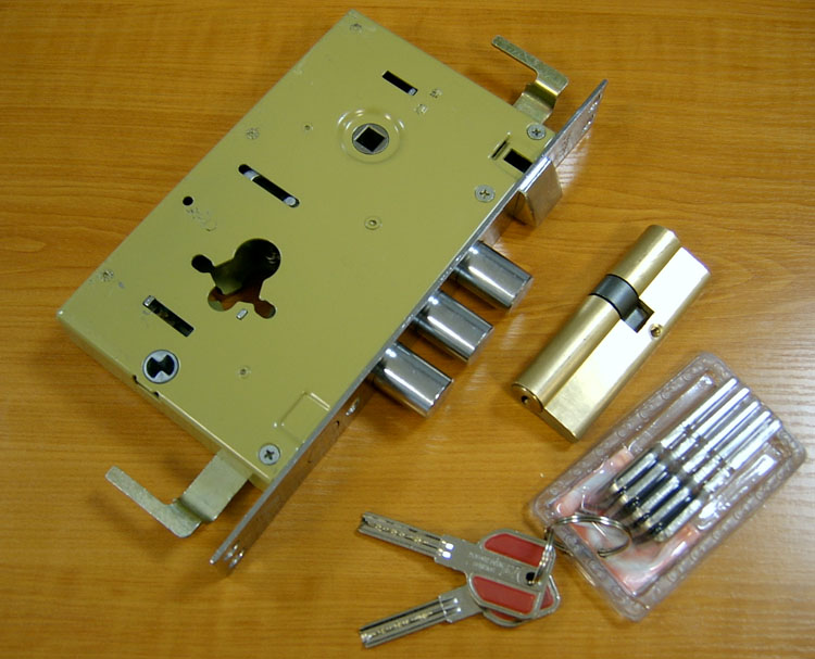

    Просите, может не в тему, но очень нужна ваша помощь...!!!
    http://www.locks.ru/win/informat/for...ster_lock.shtm
    у меня такая же дверь , только я уже менял цилиндр на другой...
    Проблема в следующем : перестал высовываться ключ в открытом положении замка, как только чуть чуть начинаю закрывать , сразу можно вытащить ключ, так же при закрытом полностью положении ключ не выходит с циллиндра...
    я думаю сместился язык цилиндра ..., его можно как то отрегулировать ??? я там возле язычка нашел какие то пазики, может как то там они отверткой фиксируются? подскажи плиз!
    Или идти за новым цилиндр ом? или проблема в самом дверном замке???
    Проблема в самом цилиндр е. Если это сильно напрягает, то надо менять цилиндр .

  16. #36
    менять , однозначно!!
    быстро... открывается
    вот и брат этого замка
    так что заменить цилиндр желательно

    GoDream
    я раз уже менял на какой то вроде российский (что то вроде amecs или как то так)
    видимо пришло время опять менять))) спасибо большое вам за консультацию...!!!
