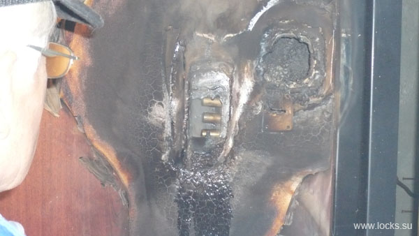

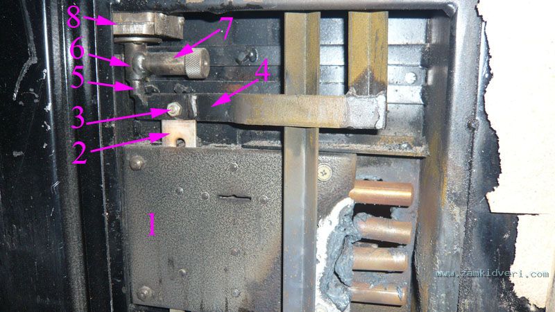

    Ну вот, как и ожидалось...
    запросили мнение производства Керберос, те и выдали...
    Замок для двери Н-15
    Завод Неман , в своей двери Н-15 используют замок как блокировочный.
    Блокировка осуществляется через тяги дополнительного запирания.
    Сами засовы замка в закрытии двери не учавствуют.
    Вскрытие замка, осуществлялось через прорезанное отверстие в двери и отжиманием ломом засовов, что бы отодвинуть назад дополнительные ригеля.

    Т.к. головки засова в закрытии двери не учавствуют предлагаем следующие
    варианты блокировочного замка для двери Н-15:
    1 Вариант.
    Убрать вообще головки засова в замке, что бы невозможно было их отжать ломом, сделать замок только блокировочным.
    2 Вариант. Сделать головки засова ослабленными (пустотелыми), что бы при
    отжимании ломом они сминались, и не позволяли сломать стойку хвостовика
    Как видим, на первое место вышел замок с заданными свойствами.

    Мне нравятся оба варианта "доработки" замка.
    Никто как оказалось не знает толком как там всё устроено в дверях..
    На испытаниях не спросили, потом ... короче завтра опять поедут смотреть.
    Есть одно фото, повесим, номреки сами ставили..
    Вообще видно следующее:
    Есть метод взлома и инструмент -следует найти метод противодействия этому взлому.
    2. Цель взлома, использовать замок, как механизм задвигания ригелей засова двери.
    3.Предмет взлома - отверстие при помощи автогена напротив ригелей засова самого замка, не входящего в ответную планку.
    4. Условия облегчающие взлом расстояние между ребром жесткости дверного полотнища, и торцом засова замка.
    Был бы засов типа Чиза Моттура , согнулся бы нах, и вопросов не было бы вообще.
    Хорошие взломостойкие свойства замка, оказались обращены против него же.
    Если бы не неумение, дулать дырки,то засво можно было бы легко ломануть, благо крепкий.
    Решение простое - сдвинуть ребро жесткости ближе к корпусу замка, проделав в нем 4 отверстия для входа ригелей.
    Ребро жесткости будет защищать засов от торцевого взлома.
    Можно и установить там же ответную коробчатую планку, там она отлично вставиться.
    Тогда вообще замок не потребуется переделывать, и хрен что получится у ржевских бандитов.
    Хотелось бы заметить, что если бы производство Керберос, сразу же предупредили бы о подобной установке замка, то сразу же и было бы и ясно, как взломают замок.
    Сейчас можем подсказать еще слабые стороны:
    Любой замок всегда обязательно устанавливать с опорой сзади, снизу, сверху.
    Упор должен быть произведен под корпус замка.
    Смущает крепление в одной точке выдвижной тяги замка с поперечной планкой к штифту засова двери, хотя понятно, что отверстий придется резать 4 в разных местах дверного полотнища, вместо двух.
    Явно следует усилить крышку замка, максимально защитив место установки стойки от выбивания через корпус замка.
    Не нравится и отсутствие крепления с торца замка, несмотря на усиливающие уголки.
    Надо бы понять, что будут и какое усилие выдержат, винты крепления через корпус замка.
    Такие вот мысли.

  17. #37
    Администратор
    5,449
    Паутина....вообще идея этих самых тросиков..весьма любопытна.
    Тот же принцип что и сейфовая стеклянная защиты..только там проникновение блокируется по всей площади дверного полотнища, а здесь перекрытие защитой кратно размеру определённого отверстия в этом же дверном полотнище.
    Ходить рядом с сейфом со стеклом, рекомендуется на цыпочках,
    Дверью же хлопают, раз десять в день, что исключает реагирование на удар.
    А интересная аналогия найдена для защиты.
    Тросика на фотке не видно...
    Пока смотрел на картинку - появилась мысль, как предотвратить такой взлом дополнительно к рекомендациям, высказанным Клубом Любителей замков.
    Проблема возникла из-за отсутствия связи между патентованной защитой Керберос и системой блокировки тросиком.
    Если модифицировать патентованную защиту так, чтобы она перерезала тросик, управляющий блокировкой запирающей системы, то ситуация была бы под контролем... и испытатели могли бы хоть в бантик лом завязать - ничего бы у них не вышло. Скажем, сделать чтобы выскакивающий штифт перерезал этот тросик - и все, привет, вот он, замок, вот ригеля, нажал - сработала не только блокировка у замка, но и на всей запирающей системе.
    С уважением, Пётр
  18. #38
    Павлов В
    Блокирующий шнур полностью сгорел пока прорезали отверстие в дверном полотне.

  20. #40
    Павлов В
    Цитата Сообщение от Иванов
    ... А как же... они, бедолаги, ригеля замка-то отжимали, зачем? если все уже заблокировано?
    Для того, чтобы довести методику взлома до конца. Оценить возможность ее использования в будущем. А блокировку они надеются нейтрализовать.
