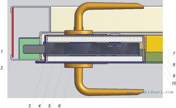

    ну, дык, я ж и говорю, что ставить крит не хочу - не понравился и внешне и внутренне, чего то не улыбается быть заблокированным дверью
  11. #71
    valzi
    Цитата Сообщение от Иванов
    Я сужу по впечатлению.
    видимо, не совсем корректно высказал свои мысли
    А пример простой железки можно? Эскиз какой-то, скажем.
    хорошо. немного позже я приведу рисунок горизонтального разреза проекта двери с полной стоимостью до 6тр при поставках от 1000 в мес.

    Эскиз приведите, пожалуйста, просто интересно, да и, может, что-то дельное подскажут.

    где:
    2. Дверная рама с монтажными пластинами 1.
    Створка на 2х регулируемых петлях с подшипниками состоит из внутренней и внешней обшивки (7. 10.) из листа толщиной от 0,8 до 2мм (в зависимости от цены). Нащельник толщиной от 4,5мм до 8мм получен завальцовкой наружного листа. Теплоизоляция (8.) - базальтовое полотно плотностью от 140кг/м3 до 230кг/м3. Теплоизолятор по всей плоскости склеен с листами обшивки в термопрессе. В районе замка ребро жесткости (9.) (скоба t=3мм) - возможно применение 3х ребер, равномерно разнесенных по плоскости.
    п.3 - уголок по всему периметру двери.
    п.5. замковый кожух (карман) для ригельного замка например Kerberos с вложенными листами гипсокартона (4.) для снижения степени прогорания двери в районе замка.
    п.6 - дополнительный замок-защелка
    ну в общем пока получилось вот такое нечто, типа первая попытка изобрести велосипед
    может, действительно, кто чего дельное подскажет?
    наши европейские консультанты предложили дополнительно армировать теплоизолятор стальной решеткой - в принципе, то же конструктивно реально.

    сейчас прикинул - примерно на 1000р дороже получается наружный лист 3мм
    Да, не добавил - сейчас у меня в моделируемом базовом варианте с наружной стороны 2 слоя: лист толщиной 0,8мм и лист толщиной 2мм, которые формируют с внутренним коробом нащельник толщиной 5,6мм.
    Отпускная цена двери без учета замков и фурнитуры вышла примерно 6000р. Дороговато

    Есть вопросы.
    Какой планируется использовать уплотнитель?
    Будет ли дверь оборудована по периметру расширяющейся лентой, которая в случае пожара перекроет доступ продуктам сгорания?
    Что понимается под армированием теплоизолятора стальной решеткой? Это будет просто решетка, запрессованная в минераловатную плиту, или она будет как-то закреплена на самой двери?
    Будет ли в коробке теплоизолятор?
    Как планируется устанавливать коробку - есть же монтажная пена, которая не горит... или коробка будет просто заделываться цементно-песчаным раствором в проеме?
    С уважением, Пётр
  18. #78
    valzi
    Есть вопросы.
    терморасширяющий уплотнитель от горячего дыма и резиновый от холодного
    ответил выше - да. я ж пожарные двери делаю
    вопрос основательно не продумывал, но запрессовать в минплиту такой плотности решетку не получится, если она будет цельная. Тут 2 варианта: раздельный теплопакет из различных слоев термоизоляции, тогда можно уложить решетку в центре пакета либо решетка выше теплопакета и примыкает к наружней обшивке.
    это под вопросом. над этим надо поработать. зависит от способа монтажа, если пена, то однозначно да, если раствор, то....
    в конце октября испытали противопожарную монтажную пену - выводы: пена боится огня, горит без пламени, но с сильным вонючим дымом, резко уменьшаясь в объеме.
    так что вопрос по монтажу открыт и пока наиболее реальный заполнитель - раствор.

    Администратор
    5,449
    Если подходить с точки зрения взломостойкости - надо приваривать ее к наружнему листу.
    А с противопожарной точки зрения куда?
    Если не секрет - кто производитель, какая марка и цена?
    Я в каталоге Хилти смотрел противопожарную химию, там есть какие-то материалы для противопожарной заделки - например пучки кабелей при прохождении через стену и перекрытия. Не смотрели? Или дорого?
