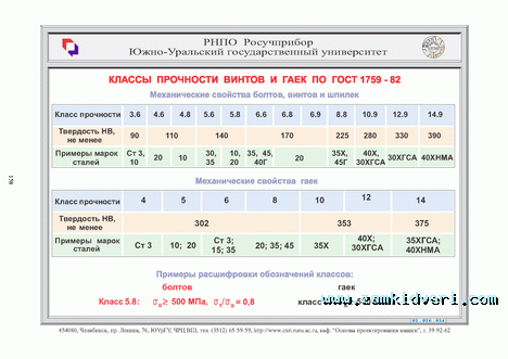

    Вообще, конечно, это технология для потока, корпуса для компьютеров на подобных заклепках обычно собирают... хотя могли бы точечной сваркой пощелкать...
    Обычно крепеж подразделяется по классам прочности.
    Вот, нашел и ГОСТ.
