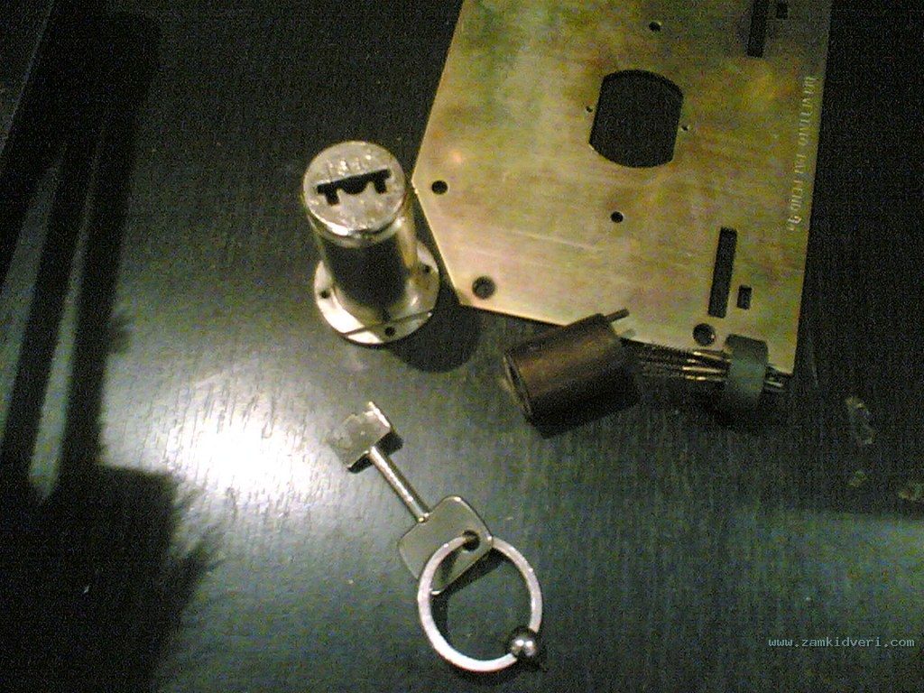

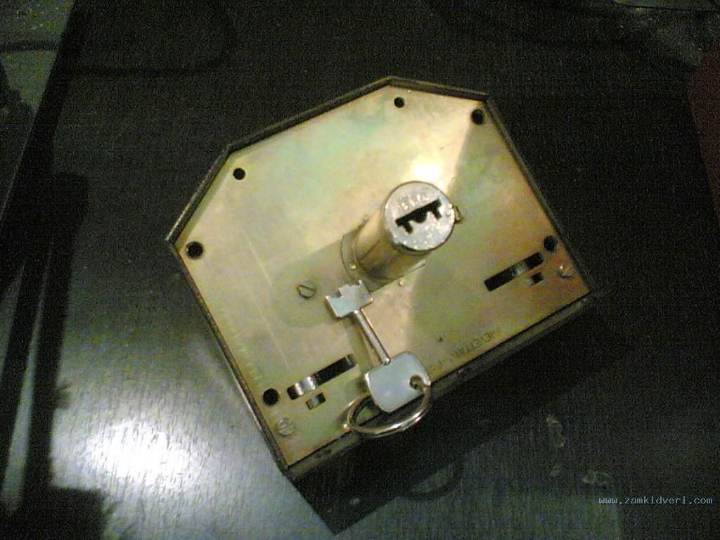

  3. #23
    Прохоров
    Цитата Сообщение от SAWWA
    пока обзавёлся раритетом - модификацией помпового цилиндра .. взламывается на ура.. проволкой (пока времени на тренировку мало.. но работать на результат надо (не каждый раз пока)).. правда.. без ключа цилиндр достался..с "точки".. знакомый продавец за 2,5 бакса отдал
    Это прародитель помпового механизма.Производитель Iseo.Недавно у такого замка секретность менял.Он действительно очень сильно похож на цилиндровый механизм секретности.Найду фото-кину здесь.
    Изображения
    Здорово, можно начинать собирать коллекцию.
    Уже разместил, спасибо.

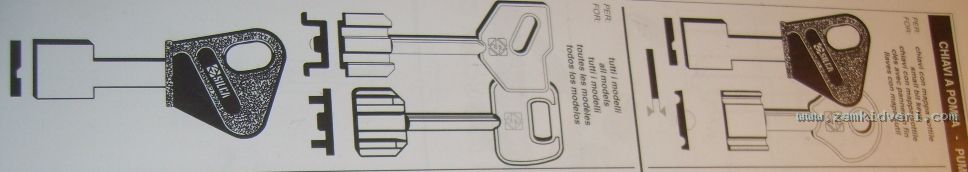

  11. #31
    У Силки .. так немного есть..

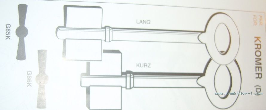

  12. #32
    А по Кромеру протектору болванки сами то есть.. правда в теории
    в реале ещё не видел сам
