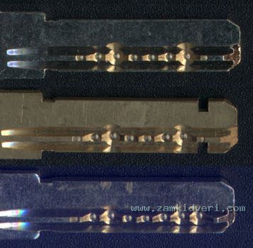

    С китаянской дверью есть три вида ключей.
    Общий принцип понятен.
    Только не понятно какой комплект первый а какой второй?

    На твоем снимке нижний ключ отличается по комбинациям, от верхнего, он скорее всего и есть второй, средний наверное перекодировочный.
    Хотя при таком замке смысла перкодировать все равно нет.
    Не ограрбят сегодня, произвойдет это завтра, какая тебе разница.
    Вероятнее всего вырезы по бокам ключа указывают на изменяемый секрет, интересно, можно ли изменить номер меняемого секрета, изменив перекодировочный ключ и последующий. Думаю, только, что нижний ключ первый, а верхний второй, поскольку при перекодировке происходит удаление части пина, он становится короче, следовательно новый секрет должен быть выше на удаляемую часть.
    Не удивлюсь, если замок на ручке имеет синий символ Мультлока
    Разумеется интерес чисто теоретический, поскольку и сам замок и дверь весьма хлипкие... против лома точно не устоит.

    Короче второй ключ точно перекодировочный, а надо просто сунуть последовательно первый и третий, для того, чтобы определить, какой на данный момент боевой - который повернется - тот и первый.
    С уважением, Пётр

    В том и дело
    Пока проворачиваются оба...
    Способ, проверить какой перестанет, после использования среднего ключа - не устраивает
    Что средний "переключалка" - понятно. Он и цвета другого и в единственном экземпляре.
    Я просто предположил что по конструкции сразу понятно какой первый какой второй
    Значит это не очевидно.
    Инстерес скорее спортивный... Просто было интересно...
    После перкодировки будет работать только один...
    Практически очевидно.
    Скорее всего нижний ключ перестанет работат после перекодировки.
    Но какой смысл гадать?
    Сфотографируйте ключи с ручками (а лучше и замок крупным планом), будет ясно, что это за система, соответственно можно будет точно сказать, какой ключ перестанет работать после перекодировки.
    В том и дело
    Если два поворачиваются, то что еще ты хочешь проверить?
    Или перекодировать, у тебя в руках хлам, и исправить его можно только путем забивания в зад тому, кто тебе этот хламх продал.
    Выбросить цилиндр и забудь навсегда.
    Если два разных ключа, с разными комбинациями на самих ключах, поворачивают сердечник одного и того же цилиндра , значит ты купил китайское дерьмо,которое изначально не должно было работать нормально никогда.
    Точно. Это поделка китайцев, ставится на дверях типа Пан-Пан.
    В комплекте два монтажных, один перекодировочный и пять основных ключей. Количество может быть иным, но пропорции сохраняются.
    Как осуществить перекодировку? К замку прилагаются запаянные в пластик комплект ключей и специальный перекодировочный ключ, а также два монтажных ключа. Установив дверь в свой дом, Вы смело даете людям, которые будут делать у Вас ремонт, ключ от своей квартиры. Когда же они выполнят свою работу, Вы с помощью перекодировочного ключа перекодируете замок таким образом, что к замку теперь будет подходить только тот комплект ключей, который остается у Вас.
    Для перекодировки надо вставить перекодирующий ключ в скважину и повернуть два раза. После чего вынуть, и проверить, если монтажный ключ не работает - все прошло нормально, если работает - надо повторить перекодировку Ее надо делать с обеих сторон двери отдельно, после перекодировки нельзя вставлять перекодирующий ключ в замок...
    Короче хрень какая-то, может перекодировать, а может и нет...
    Говорят, после того, как такую дверь купил завод Неман их рабочий смог вообще голыми руками оторвать наружний лист.
    С уважением, Пётр
