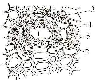

    Деревяшка выглядит
    А например структура среза сосны со смолянными ходами.
    Когдав сушат, то из дерева удаляется влага, которая разрушает стенки вакуоли (стенки клетки древесины).
    И если эту пустоту, чем-то не заполнить, или не уплотнить, то при наличии влаги зимой, пустота опять заполняет жидкостью за счет повышенной влажности.
    Дерево - дышит, увеличивась размере.
    В связи с тем, что клетка уже умерла, стенки вакуолей разрушаются от давления жидкости, и вскоре твоя дверь рассыплется на отдельные маленькие вакуоли.
