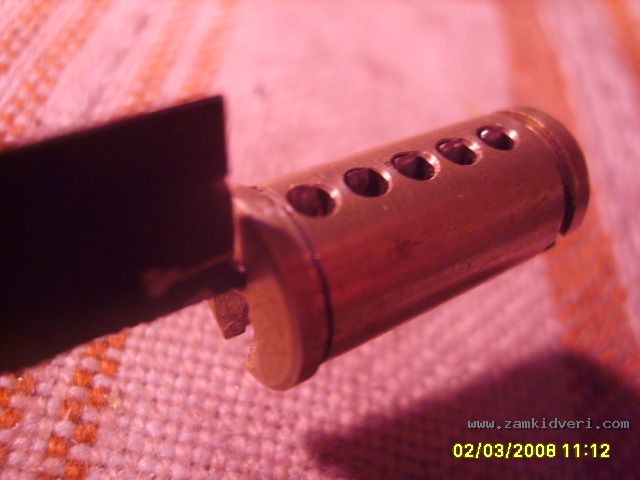

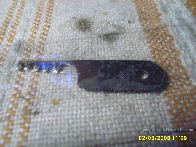

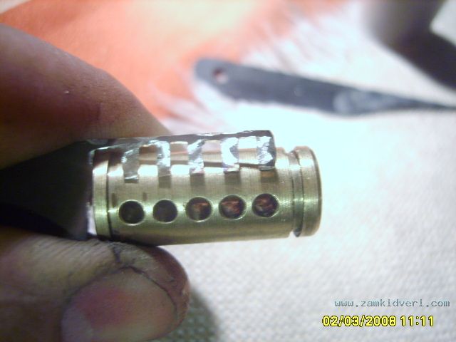

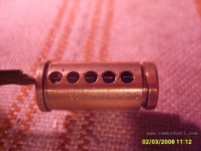

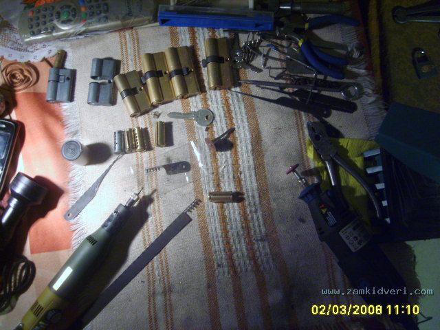

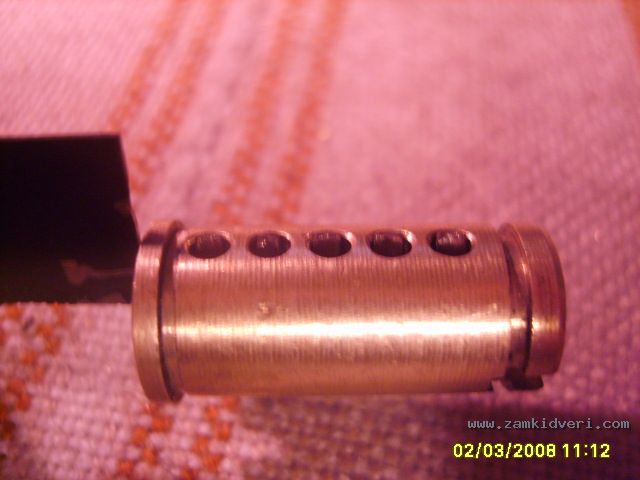

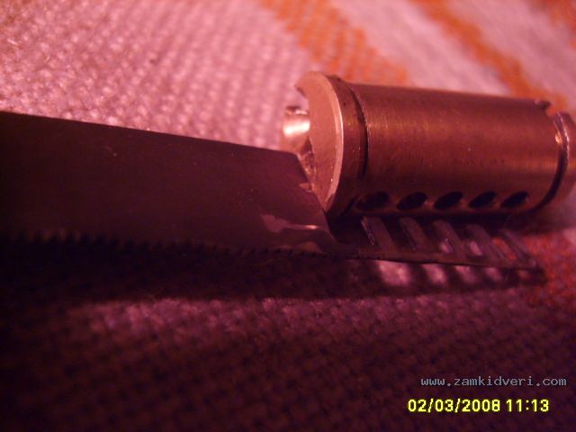

    Разобрал основные имеющиеся типы цилиндр ов, правильно, сохраняя заглушки.
    ОПРЕДЕЛЕНО, что в цилиндра х АПЕКС, КАЛЕ, Ал, советского производства суммарная длина штифтовых пар и пружин достаточна для совершения открывания замка, правда, для КАЛЕ надо давить посильнее.. чтоб деформировать пружину. (есть тут свои нюансы, ещё надо на практике выверять и подтачивать, короче, надо просто наловчиться)
    Применение данного способа вскрытия требует наличия нескольких инструментов и последовательности, сначала ввести в цилиндр тонкую ровную пластину, чтоб утопить по максимуму все штифты, далее - вставка "расчёски", в данном случае надо хорошо подобрать материал, сам пока сломал 2 штуки из ножовочного полотна, далее надо ввести следующую пластину, чтоб прижать саму расчёску, а усилие у пружин на пределе приличное..
    теперь самое интересное..
    продолжение следует
    Думаю надо не давить самой расческой, а прижимать ее неким подобием клина, вставив его в канал ключа и понемногу поворачивая.
