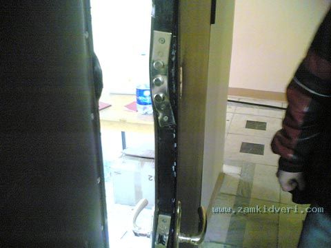

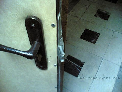

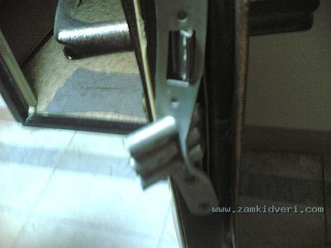

    Зато нашел еще фотки отжатых стальных дверей.
    Изображения
    С уважением, Пётр

    Нет вообще никакой разницы между отжатыми деревянными и железными.. в обоих случах картнка будет одинаковая:
    Деформация места установки замка, согнутый засов буквой "Г" означающей качество замка, в месте соединения ригелей и гребенки засова.
    Вытянутая вперед от корпуса замка планка...
    Для начала не совсем правильно выражен сам термин "отжатая дверь", так как отжимают, все же не только дверь, сколько замок, установленный в дверном полотнище.
    И результатом отжима будет являться взлом замка, который вышел из зацепления с ответной планкой, установленной на дверной коробке.
    Таким образом, дверь без замка, "отжимать" как бы и не за чем.
    Можно даже заметить,что отжим подразумевает именно взлом(деформацию) ригелей замка, не имеющих защиты от этого способа взлома.
    При отжиме - засов замка испытывая боковое давление, начинает сгибаться, вытягивась из корпуса замка.
    Защита от отжима элементарна - это удлинение ригелей замка, примерно на 10 -15 мм, что бы не происходил характерный изгиб засова, в месте соединения ригелей и гребенки.
    Подобное удлинение меняет точку опоры, и при достаточно толстом корпусе замка не дает деформироваться ригелям и засову.
    Однако, при слабом дверном полотнище, тонких ответных планках или наличие общего отверстия под ригеля на ответной планке, происходит разрушение уж ответных планок, и разрыв металла на дверной коробке.
    Из всех замков, существующих в мире, подобную защиту имеют все замки Керберос, и некоторые артикулы замков Эльбор .
    Есть замки не подверженные взлому отжимом, это замки типа Панцер балка Керберос, где засов очень длинный.
