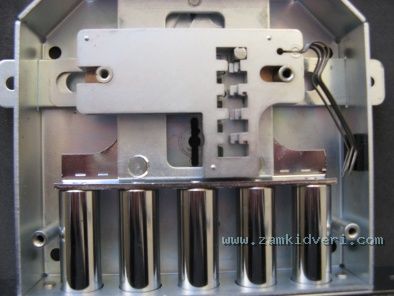

  1. #41
    ЕГОР

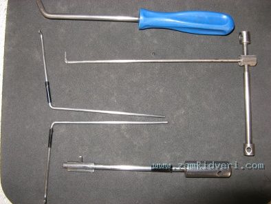

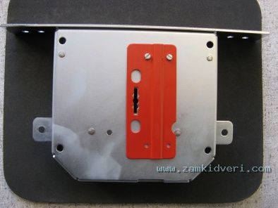

    Благодарю за совет!Инструмент для BORDERA такой же, как для CLASSA и ЭЛЬБОРА.

    пружинки то проволочные.. покрепче витых .. придают жесткости..
    короче., ещё один родственник Эльбор а старой версии.. разве только стойка и ложные пазы сделаны с энтузиазмом
  5. #45
    будут ригеля отрываться приклёпанные.. у Э. они приварены.. пока не встречал у приваренных такой проблемы.. а вот у Меттема и компании - вполне
  6. #46
    keymaker
    На этом замке эта защита отсутствует.На других моделях видел.ЗВ8-8СБ2 .
  7. #47
    при вскрытии инструмент одинаковый.. только подход немного разный.. руку немного набить придётся
    правда, смысл такой, что при прямоугольном кодовом лабиринте поднимать сувальды повыше придётся.. опять производитель .. .... ся.. в очередной раз.. СКОЛЬКО ПОВТОРЯЛИ , НАДО ДЕЛАТЬ ЛОЖНЫЕ ПАЗЫ И СНИЗУ И СВЕРХУ ЛАБИРИНТА !!! И НЕ СТАВИТЬ БОЛЕЕ 50% сувальд с ложными пазами.. это помогает вскрытию наборным ключём ничему не учатся..

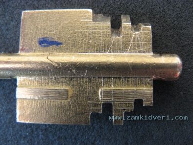

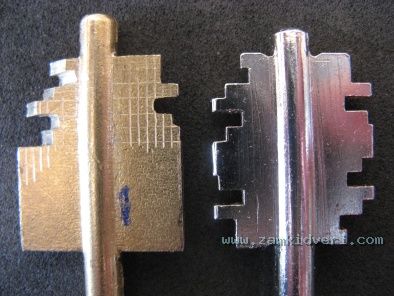

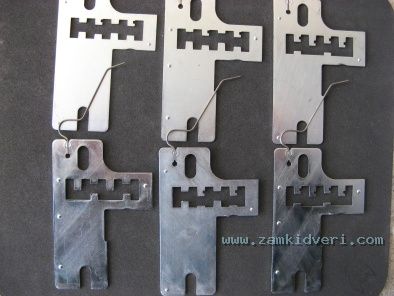

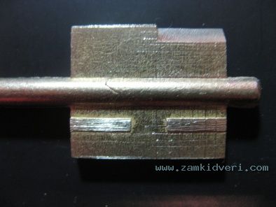

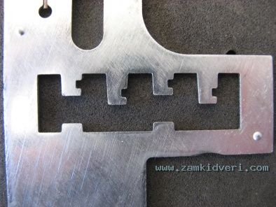

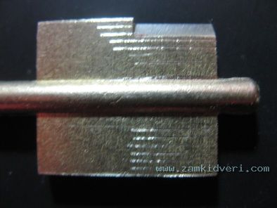

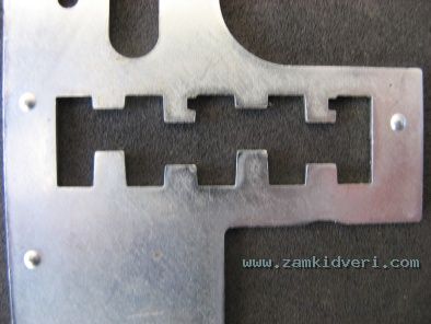

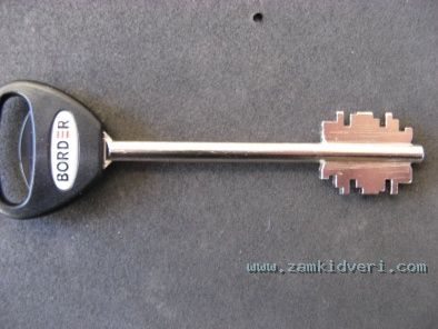

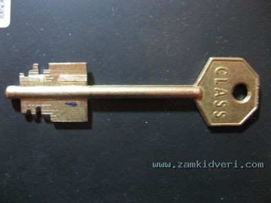

    ЕГОР

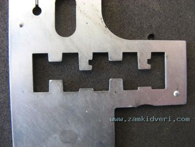

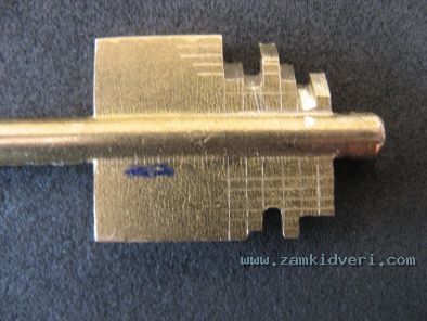

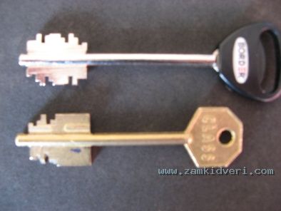

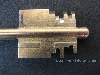

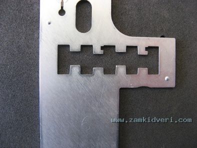

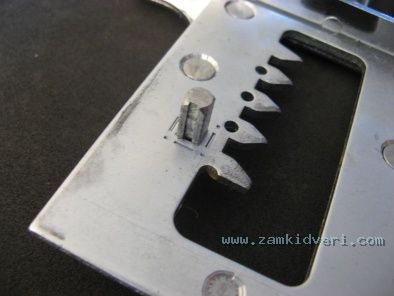

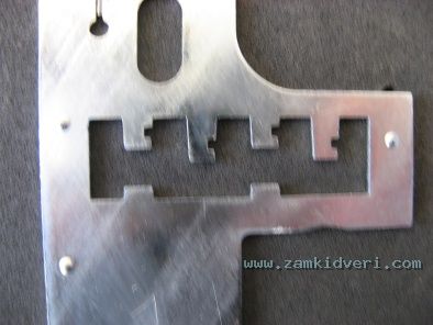

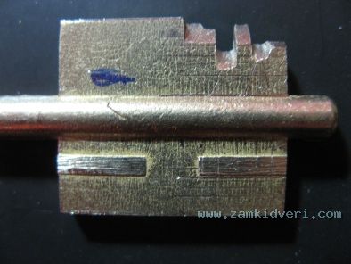

    Тот же замок BORDER . Вскрытие с помощью деформационных отпечатков. Заготовку CLASSA подогнал до нужных размеров. Время вскрытия 32 минуты.На последнем фото изображен ключ ( в замке поменял сувальды местами) и повторно вскрыл замок.Время вскрытия +5минут.
    С ув. ЕГОР
    Изображения
  20. #60
    приятно посмотреть.. за что люблю импрессию, так за то, что даёт гарантированный результат.. особенно когда ложные пазы сверху.. работа хорошая.
    из инструментов - загатовка, надфиль и фонарик с лупой .. нужны
    это метод, убивающий большинство замков..
    вообще то это тот способ больше для сервисника.. нежели чем для ворья.. тут время нужно, Сапфир минут 40-50 отнимет.. с 12-ю сувальда ми
