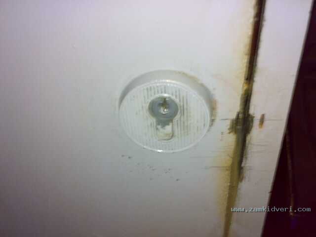

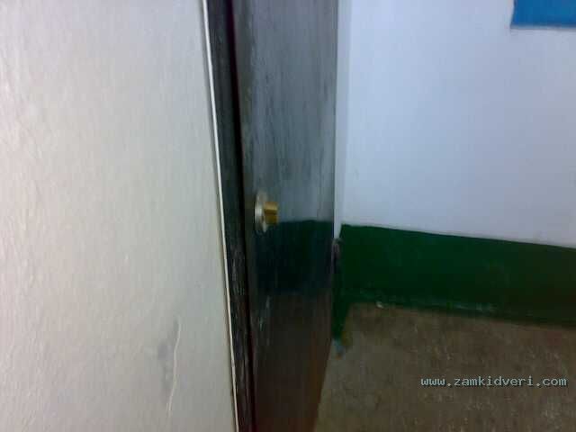

    Очередной шедевр, цилиндр торчит более 2 см, и накладки стянуты болтами наружу и под накладкой отверстие ромбом почти на всю ширину, там и маер миллениум проживет при таком подборе размеров не больше минуты, замок на двери единственный, защитились

    капец...
  3. #183
    Администратор
    5,449
    Да, это как же изловчится надо было, чтоб так цилиндр -то высунуть... про болты головками наружу вообще молчу... шведкой секунд за 10, наверное, можно этот цилиндр выдернуть.

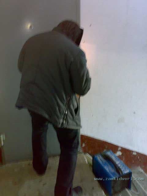

  15. #195
    Перепечаев
    Востанавливал дверь после МЧС, коменты не нужны
    Изображения
  16. #196
    Перепечаев
    Цитата Сообщение от Перепечаев
    Востанавливал дверь после МЧС, коменты не нужны, самв аху., чтоб так над ЗВ1

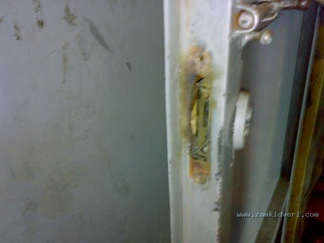

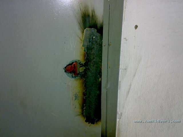

    Администратор
    5,449
    Болгаркой через притвор полоснули? Мда, это проще...
  19. #199
    Перепечаев
    Это был наш ЗВ-1-1, сделанный в городе Арсеньеве, цилиндр из силумина, по нему слегка стукнешь, и он разваливается, или сильно болтом при установке притянешь - тоже самое (две половинки), иногда в процесе эксплуатации то же самое, был сильно удивлен подходом к вскрытию, это даже не Апекс , заказчицу было жаль, и вся ирония в том, что живет она в 200 метров от меня, а пилили, скорее всего, бензорезом, ширина пропила более 3 мм, так что не проще, а вообще думать не хотели
