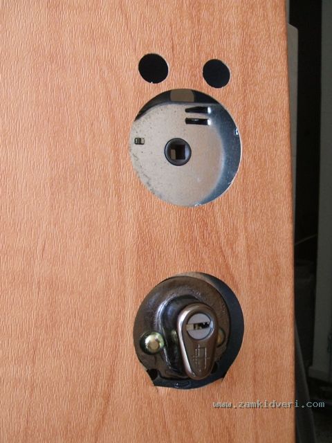

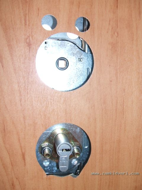

    Моше Даян
    жду комментариев
    Последний раз редактировалось Моше Даян; 16.03.2008 в 21:43.

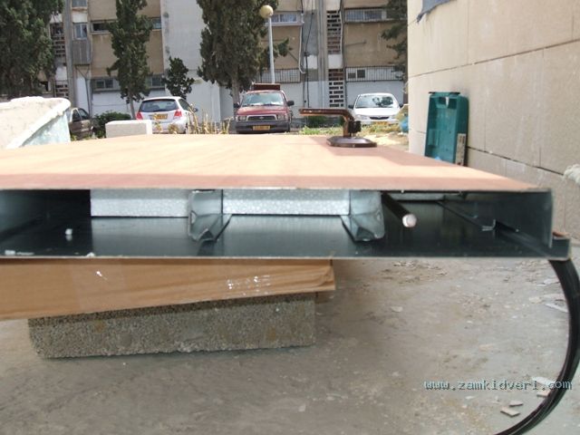

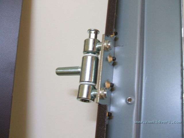

    Цитата Сообщение от Моше Даян
    жду комментариев
    Ну чего тут комментировать?
    Металл тонкий, отверстия для замка просто огромные, насколько я понимаю, ни замочного отсека ни шасси нет - замок висит на лицевой планке. Защиты от килечного ножа нет, петля прикручена к воздуху. Металл, конечно, оцинкованный, но толщина не больше 1.5мм.
    Про стену - вообще не понятно, довольно нерезко, впечатление что ломали...
    С уважением, Пётр

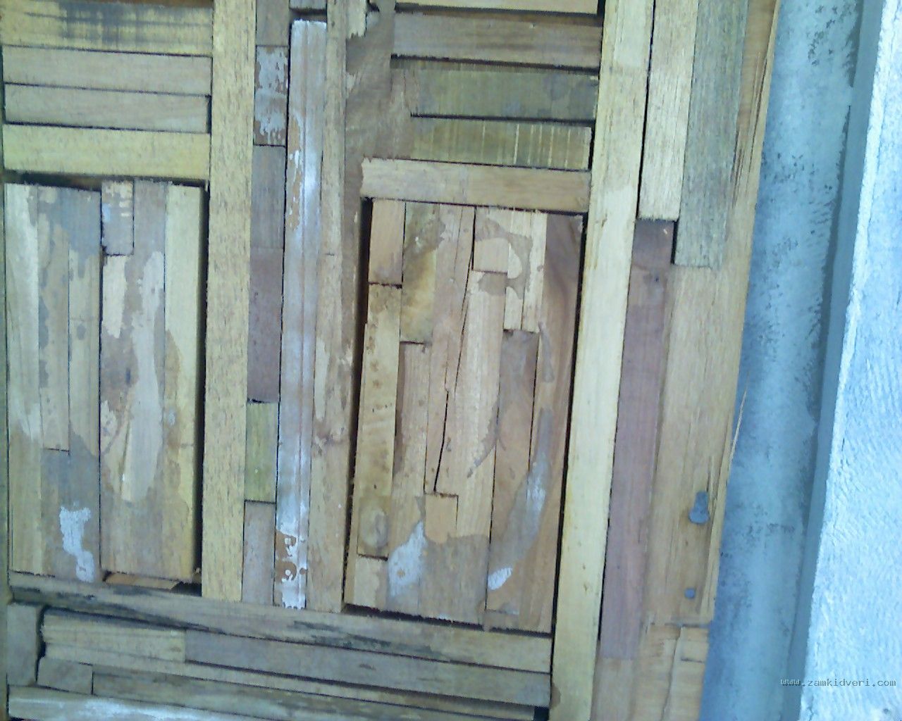

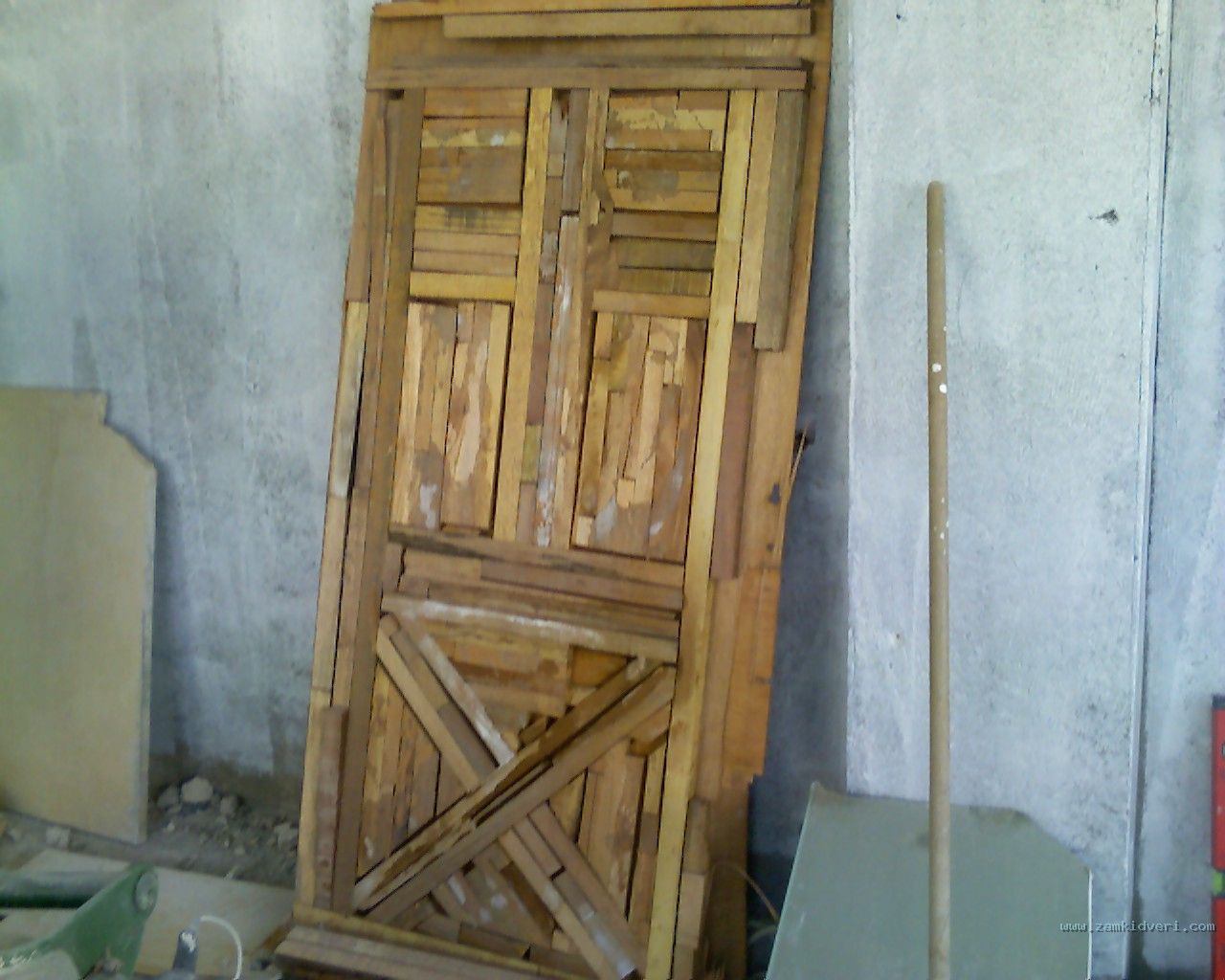

  13. #73
    Моше Даян

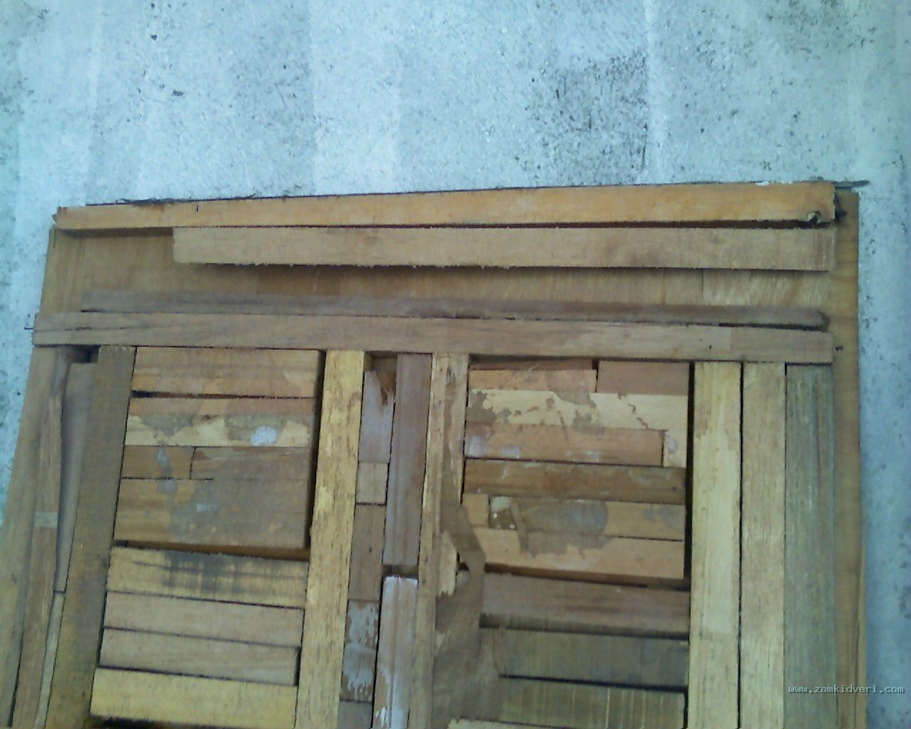

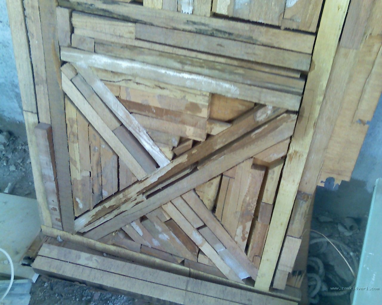

    таких двереи вы еще не видели.
    надо же додуматся до такого.я когда увидел долго ничего не мог делать.
    интересно откуда у етого мастера руки росли.
    Изображения
  14. #74
    Администратор
    5,449
    Ахренеть. И собрано без единого гвоздя, как я понимаю?
    Похоже на наполнитель - если бы с двух сторон было бы оклеено фанерой, но тогда зачем эти элементы дизайна?
    Вообще, конечно, к такой двери даже и не догадаешься, где притронутся, чтоб сразу не получить увечья
    С уважением, Пётр
  15. #75
    Аластор
    Да, серьезные сооружения, вор сразу в осадок выпадет
  16. #76
    kolko
    Оригинальное решение замене входной двери - деревянная дверная мозаика, проще говоря ,пазл.
    А Вас для чего вызвали? Данное подобие двери установить?

    Администратор
    5,449
    Наверное, замок врезать? Только вот куда?...

    Аластор
    Задумка была такая - взломщик начнет разбирать дверь и быстро сойдет с ума
  19. #79
    Администратор
    5,449
    Хорошо придумано.
