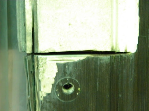

    О температуре в эпицентре огня можно судить по наполовину обгоревшей внутренней панели:
    По словам представителей оперативных служб дверь долго не поддавалась и в помещение они смогли попасть только после удаления части полотна и дверного короба (короб к сожалению сохранить не удалось).

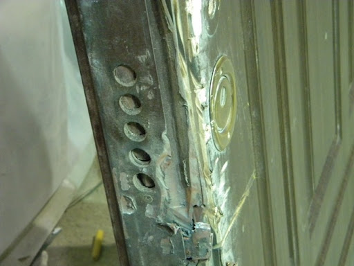

    Как видно на фото вначале пожарные пытались перерезать верхнюю тягу замка:
    Далее попытка выреза наружного листа полотна в замковой зоне с целью извлечения корпуса замка:
    Открыть дверь не удалось.
    В результате пожарным пришлось вырезать фрагмент ригельной зоны короба и перерезать ригеля замка, тем самым получив доступ в помещение для локализации очага возгорания:

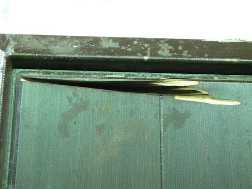

    Вид полотна двери после взлома и тушения пожара:
    ИТОГ:
    Даже после воздействия высокой температуры МДБ полностью сохранил функциональные свойства: полотно не заклинило в раме, дверь нормально открывалась и закрывалась, замок Керберос сохранил свою работоспособность.
    Данное поведение двери со слов пожарных явление очень редкое.
    Исходя из этого, можно констатировать, что Н10 не только обеспечивает высокий уровень защиты от разрушающих методов взлома, но и прекрасно противостоит очагам возгорания, сохраняя свою работоспособность в экстремальных условиях.
