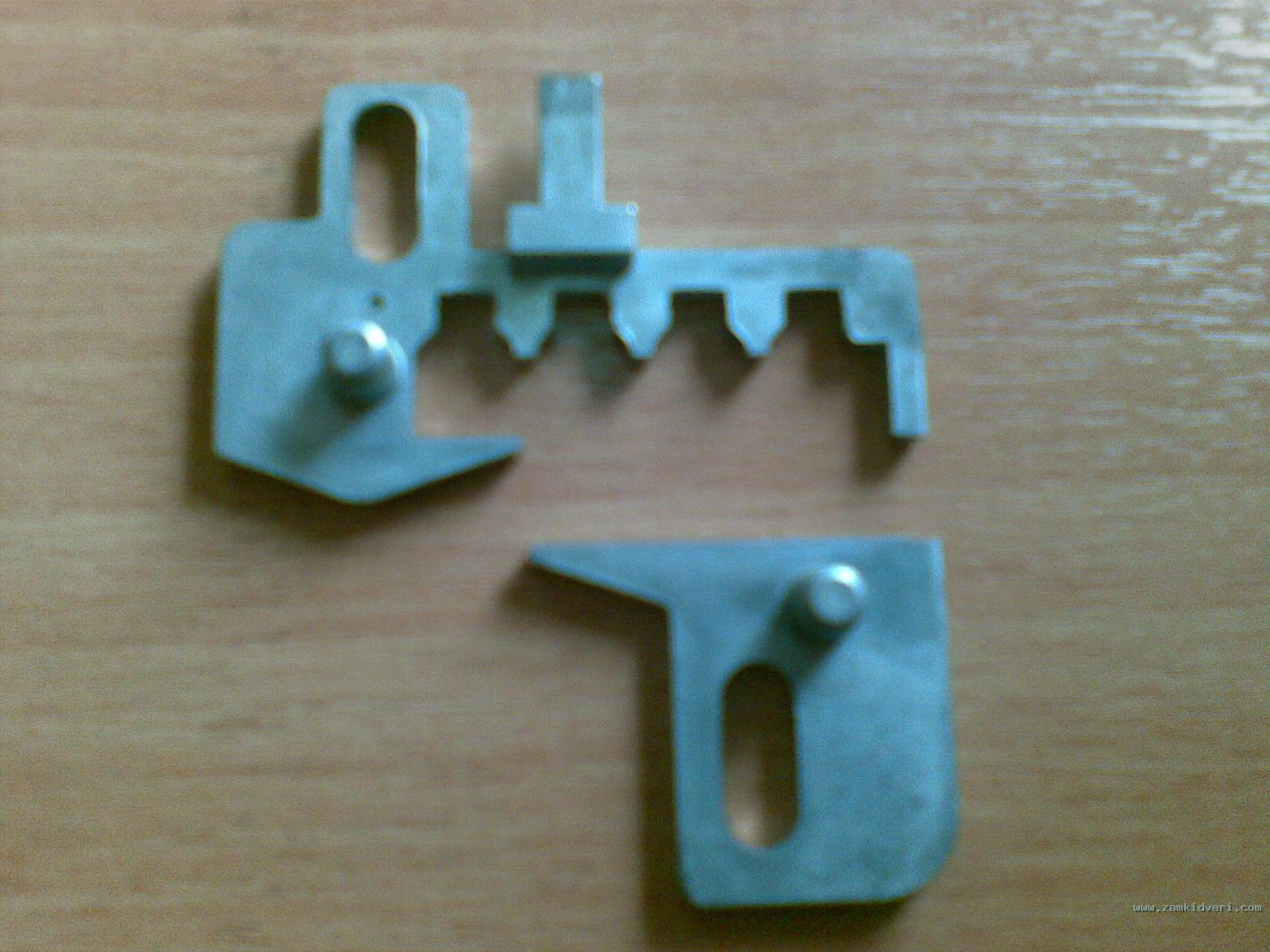

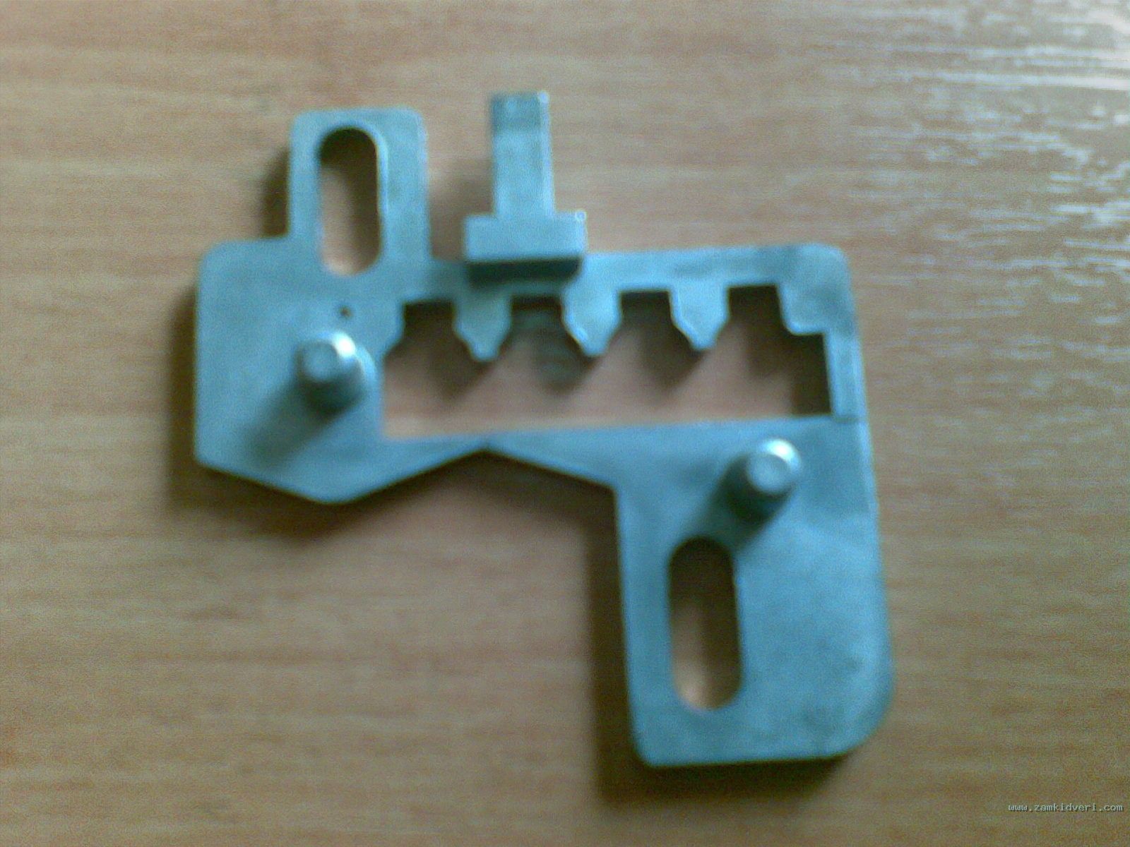

    имеем замок SECUREMME 2530/37-CYL, внем есть инсерт( сменная нукля под цилиндр !!!), в ней 2 детали,хвостовик,двигающий ригеля и одна сувальда , на которую воздействует перекидушка цилиндра .
    данная сувальда сломана!!! где найти такую деталь и есть ли возможность замены инсерта на сувальдный от SECUREMME 2530/37
    фото поломанной детали прилагаю.

    Легче всего обратиться в сервисный центр, у них ,наверняка, имеются необходимые детали...не покупать же новый замок ,что бы позаимствовать из него данную сувальду...
    А насчет возможности, нужно поразмышлять...ведь SECUREMME 2530/37-CYL - замок, совмещающий в себе два цилиндр овых механизма. А SECUREMME 2530/37 - замок, совмещающий в себе два разных механизма - сувальдный и цилиндр овый. По габаритам ,вроде ,одинаковы. Также эти замки независимы , то есть обе части работают, не оказывая друг на друга никакого влияния. Опять же ,если менять механизм, то нужно откуда то брать его...опять загвоздочка....если так поразмышлять, то остается просто купить SECUREMME 2530/37 и не мучаться...

    Есть какие-нибудь заводы в округе? может проще заказать копию? на гидроабразивной установке получится просто замечательно. Лазером не советую, зазубрины могут получится.

    все дало в том, что в наших краях завалялся один сувальдный механизм!
    вот и вопрос взаимозаменяемости мучит
    никто не хочет браться перевелись все нормальные мастера.
    уже подискал кусок латуни, сам попробую сделать.

    У меня знакомый нашел завод, который ему вырезает довольно точно... по чертежам.
    Но Самара - город с довольно сильной промышленной базой, потому что еще во время войны сюда были эвакуированы многие заводы, да так тут и остались...
    А вот как в Находке дела обстоят - не в курсе.
    С уважением, Пётр

    пара СРЗ: один почти сдох, второй тоже утухает(((
    вот и пилю детали на коленке.

    Кошмар...сленг у тебя дай бог...
    Сердечник(нуклея как ты говоришь) сменный, сам попробуй вставить... может и подойдет.
    Деталь - стопорную сувальду, нигде не получишь, только пилить самому...или от другого замка.
    А что, неужели жаба душит хозяина просто поменять замок на новый?

    нет у нас в приморье таких замков!!! а за сувальдником 220 км переть !!! и он может еще и не подойти(((

    А вы попробуйте позвонить дилеру завода - изготовителя замков Керберос во Владивостоке, он крупный оптовик, может чем и поможет

    Толщина данной детали какова?Мне кажется,я бы по другому решил проблему.

    толщина детали 2 - 2,5 мм, сейчас нет под рукой, в машине осталась.
    каковы будут предложения?

    А материал сувальды ЦАМ?

    не знаю что такое ЦАМ.
    называю его - силюмин))

    ЦАМ - это цинковый сплав... основное достоинство - дешевизна, около 85 рублей за кг сейчас.

    85 х 1000= 85.000 р или 2.361 евро тонна..латунь стоит 2.500...с чего это вдруг дешево то стало?
    В сравнении с золотом что ли?
    ЦАМ дорогое удовольствие..три металла добыть, смешать, сплавить... получить третий...
    Вроде как исправить пайкой можно, но точно не знаем..плавится при 900 градусов.
    А достинство - текучесть хорошая, вот и штампуют из него любые штучки.

    Ну тогда "пилите,Шура,пилите-она золотая" (с) с этим сплавом тяжело "договориться"..

    ЦАМ (силюмин) иногда "варят" аргоном в зависимости от марки.Чем больше содержания в сплаве алюминия ,тем лучше варить.Если много цинка то выгорает место сварки. Если не прав поправьте.

    Ешкин кот - чуть ли не дороже латуни... ничего себе...
    Понял.

    ..тогда можно попробовать мультиинструментом типа дремель из куска латуни.. выпилить.. разметить хорошо.. ..сначала насверлить по контуру нужному дырок..
