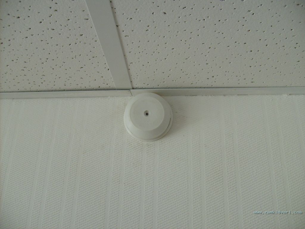

    Это не избавляет от отверстия в двери.Скрытая установка предпочтительней.Пример будет позже.
    С уважением Дмитрий.
  14. #14
    Активный пользователь
    07.03.2008
    Челябинск
    84
    S6300013.JPGВот что первое попалось под руку.Все зависит от фантазии.
