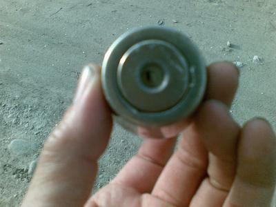

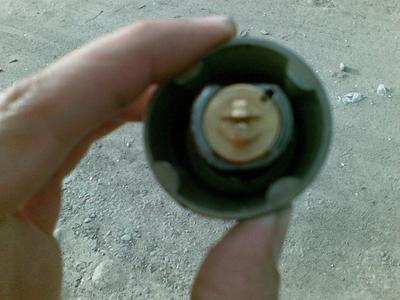

    да, встречал такие, там стакан из латуни, так просто если в цилиндр вставлять - не свернёшь, а вот.. если торчит снаружи, то газовый ключ..
    ПОСЕМУ ГРАЖДАНЕ НЕ ОСТАВЛЯЙТЕ ПОДОБНЫЕ ЦИЛИНДРЫ ТОРЧАТЬ ИЗ ДВЕРИ, А ЛУЧШЕ ВООБЩЕ ЗАМЕНИТЕ ДАННЫЕ ЗАМКИ НА СУВАЛЬДНЫЕ ПОКРЕПЧЕ

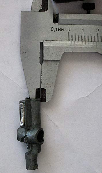

    Соседский парнишка потерял ключи от троса, которым велик пристегивал, чтобы тот не украли. Попросил помочь. Сам трос я рукой вырвал из замка, а трофей понес домой изучать.
    Так вот, толщина корпуса цилиндра в нем составляет аж 0,3 миллиметра!
    Думаете, дверные (коих полно на базаре) - лучшего качества?!
