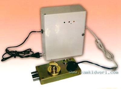

    Публикую в порядке информации, чтобы люди видели, что разводки на замки-невидимки продолжаются...
    РАДИОУПРАВЛЯЕМЫЙ ЗАМОК СКРЫТОЙ УСТАНОВКИ
    "Сюрприз"
    Замок запантетован, и получил сертификат МВД РФ.
    Офигеть, что это за сертификат МВД?
    Электронный замок с управлением по радио каналу" Сюрприз"предназначен для запирания пластиковых и металлических дверей в жилых и офисных помещениях, въездных и гаражных ворот, дверей банковских хранилищ. Две недели автономной работы, при отсутствии сети 220v.
    Про банковские хранилища мне понравилось... прикольно. Гаражные ворота - тоже неплохо, 20мм вылета ригелей...
    Наш "Замок невидимка" представляет собой электронно-механическую систему, не имеющую внешних признаков ее установки, что делае невозвожным обнаружение расположения замка в двери и затрудняет вскрытие двери механическими способами взлома. Управление замком - дистанционное беспроводное с помощью ключа - брелока, с возможностью механического открытия - закрытия изнутри вертушкой.
    Ну да, ни один идиот не найдет...
    Электронный блок управления содержит радиоприемное устройство с микропроцессорной обработкой сигнала с защитой от сканирования, устройство заряда аккумуляторной батареи и аккумулятор. Предусмотрена возможность самостоятельного перепрограммирования до 12 ключей -брелоков и запрет доступа для утерянных ключей -брелоков. Система антисканирования делает невозможной подмену кода открывания. Электронный блок подключается к сети переменного тока 220В с помощью стандартной вилки. Автономная работа системы при отключении электричества составляет не менее 15 суток.
    Предусмотрена возможность включения на 1 минуту внешних электроприборов и устройств мощностью до 1,5 квт (сигнализация, свет, привод ворот, видеонаблюдение и т.п.) при открывании замка.
    бла, бла, бла...
    Небольшая толщина замка позволяет монтировать его в (и на) любые двери толщиной от 25мм и более. Замок имеет небольшие габариты и правильную прямоугольную форму, что ( в отличие от некоторых сторонних подобных разработок) значительно упрощает его установку
    Короче, основное преимущество - малый размер, может полное отсутствие замка было бы еще лучше? Опять вспоминаем сказку про голого короля...

    да.. найте его несложно.. обычно замки невидимки просто куском пластика от бутылки.. отлично определяются, а чтоб его вскрыть, то сдираем глазок, внутрь от Алика Вендта инструментик, поворачиваем барашек.. и капут ..
    подобное "изобретение" можно попробовать на тягу приспособить.. чтоб не давал ей перемещаться.. т.о. блокировал замок основной.. но .. но .. но...

    Методы что ли собрать, как находить ригеля этих "невидимок"...
    В принципе говорить о том, что "невидимый" замок неизвестно где установлен на двери и поэтому невскрываем - полнейший идиотизм. Замок может находится только на определенной области на двери и поэтому область поисков сокращается значительно. Так никто не будет ставить замок на петлевой вертикали, и на горизонтальных сторонах двери - это очень неэффективно. Остается одна замочная вертикаль, на ней замок будет установлен в центральной области, поставив замок на один угол можно добится только отжима второго угла. А дальше - кусок обыкновенной пластиковой бутылки обладает достаточно жесткостью, чтобы отжать уплотнитель и в то же время не загнуться об ригеля... вставил полоску и провел по вертикали - и замки и девиаторы определяются влет.
    Когда коммерсанты перейдут от электромагнитных защелок к моторизованным замкам - тогда и поговорим

    , ага, станем как опытные хирурги лапороскипического и геникологического профиля через волноводы внутри двери провода искать, на них питание подавать, чтоб открыть замок

    Лапороскопический инструментарий очень интересный и полезен для ковыряния в замках.
    Кстати, интересная тема, можно будет рассмотреть. Но я имел ввиду не это.
    Просто все защелки обычно выдвигают ригеля на 20мм - а этого и для блокиратора мало...

    20мм вылет ригеля не годится для надежного запирания двери, все таки надо как минимум 40 мм.
    А это - защелка скорее, чем замок.
    Да и фиксации ригеля практически никакой.
