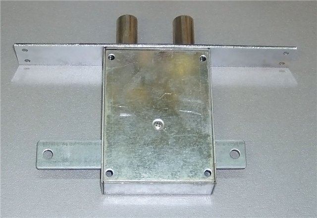

    Прохоров
    ...или хотябы посмотреть как выглядят, может что и сам изображу.
    Один из вариантов.А вообще,их много производителей выпускает

    Поэтому установка девиаторов и тяг думаю труда не составит. Вопрос тогда в другом где взять эти девиаторы, или хотябы посмотреть как выглядят, может что и сам изображу.
    В яндексе наберите девиатор, нажмите картинки - будет целая куча девиаторов. В общем это сильно похоже на замок, только без замочной скважины, привод осуществляется за тягу.
    А вы сходите в любой большой строительный магазин. Или в магазин, который специализируется на замочно - скобяных изделиях.

    если девиаторов нет, то можно попробовать взять любой сувальдный замок с тягами.. например, Эльбор -Гранит.. , снять пакет сувальд, остальное - оставить.. вместо сувальд - шайбы.. в итоге от движения тяг двигается засов.. главное - чтоб ригеля не затирали..
    такая вот самоделка может получиться от безысходности, НО как ВАРИАНТ.. и недорого..
