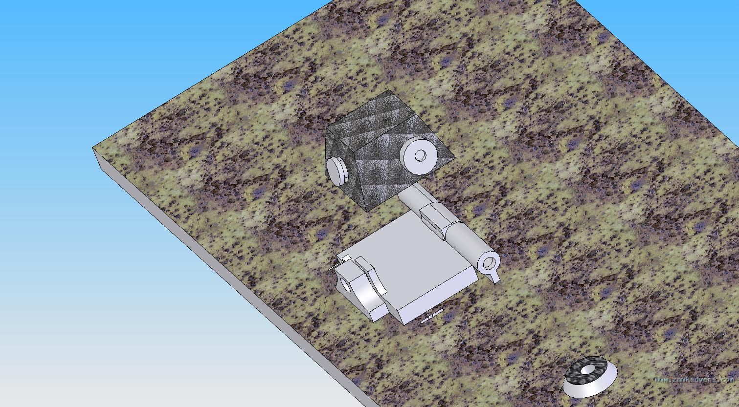

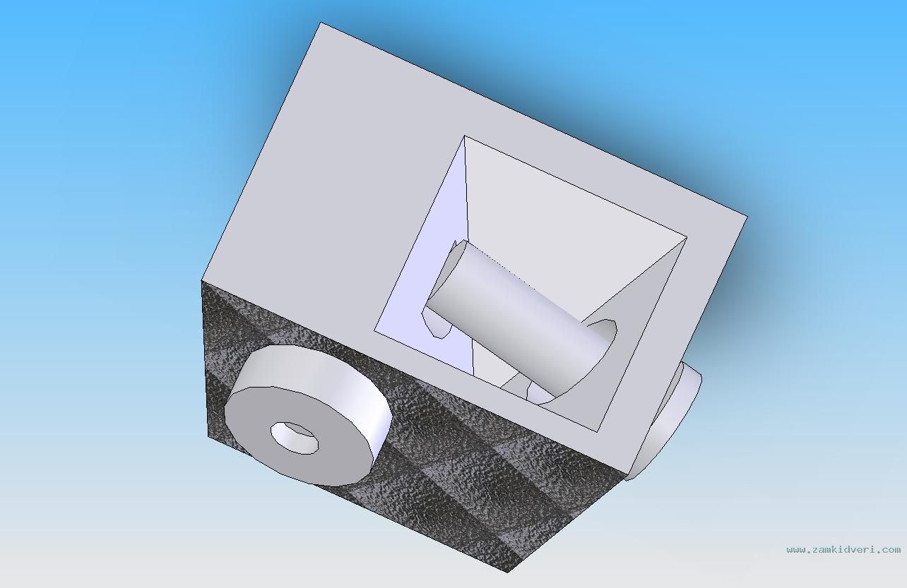

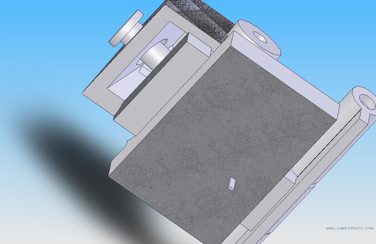

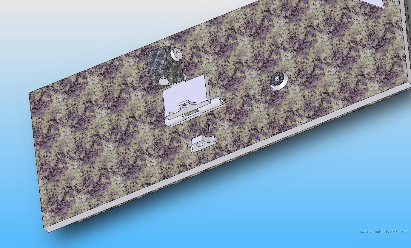

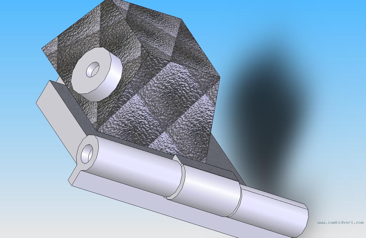

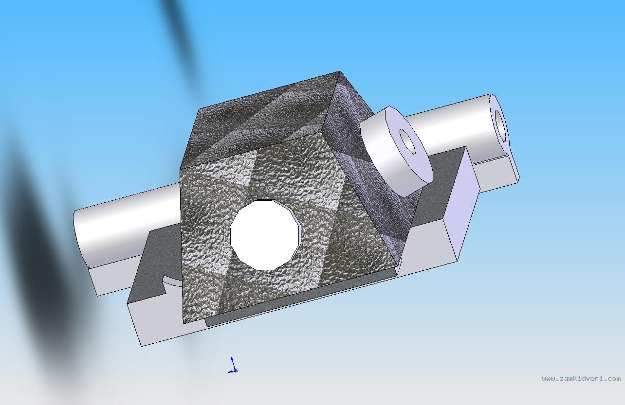

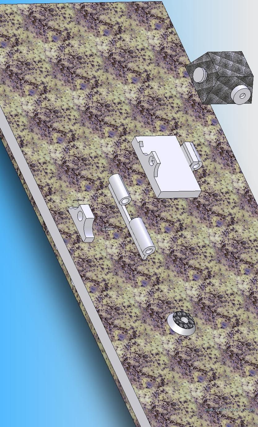

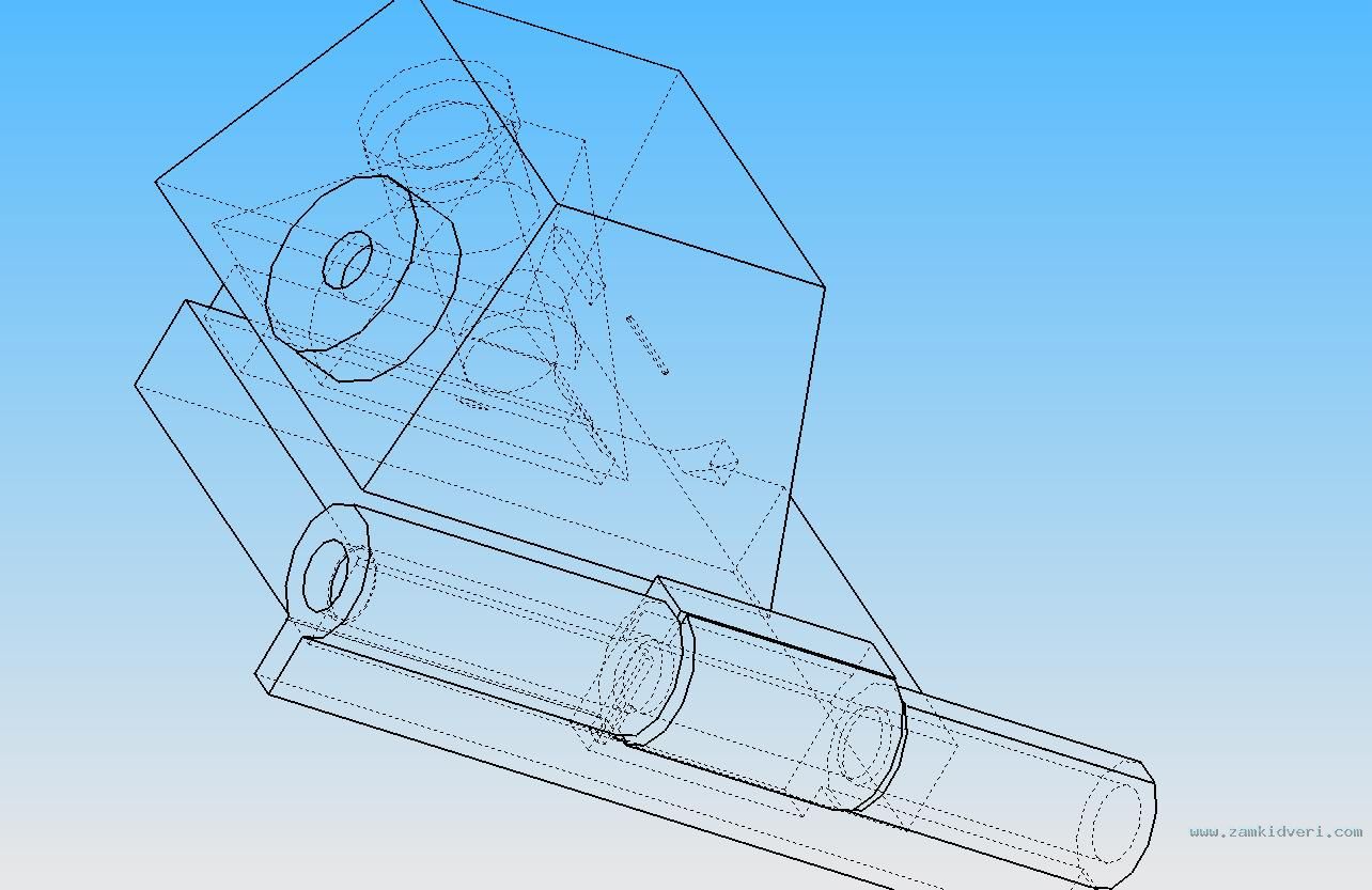

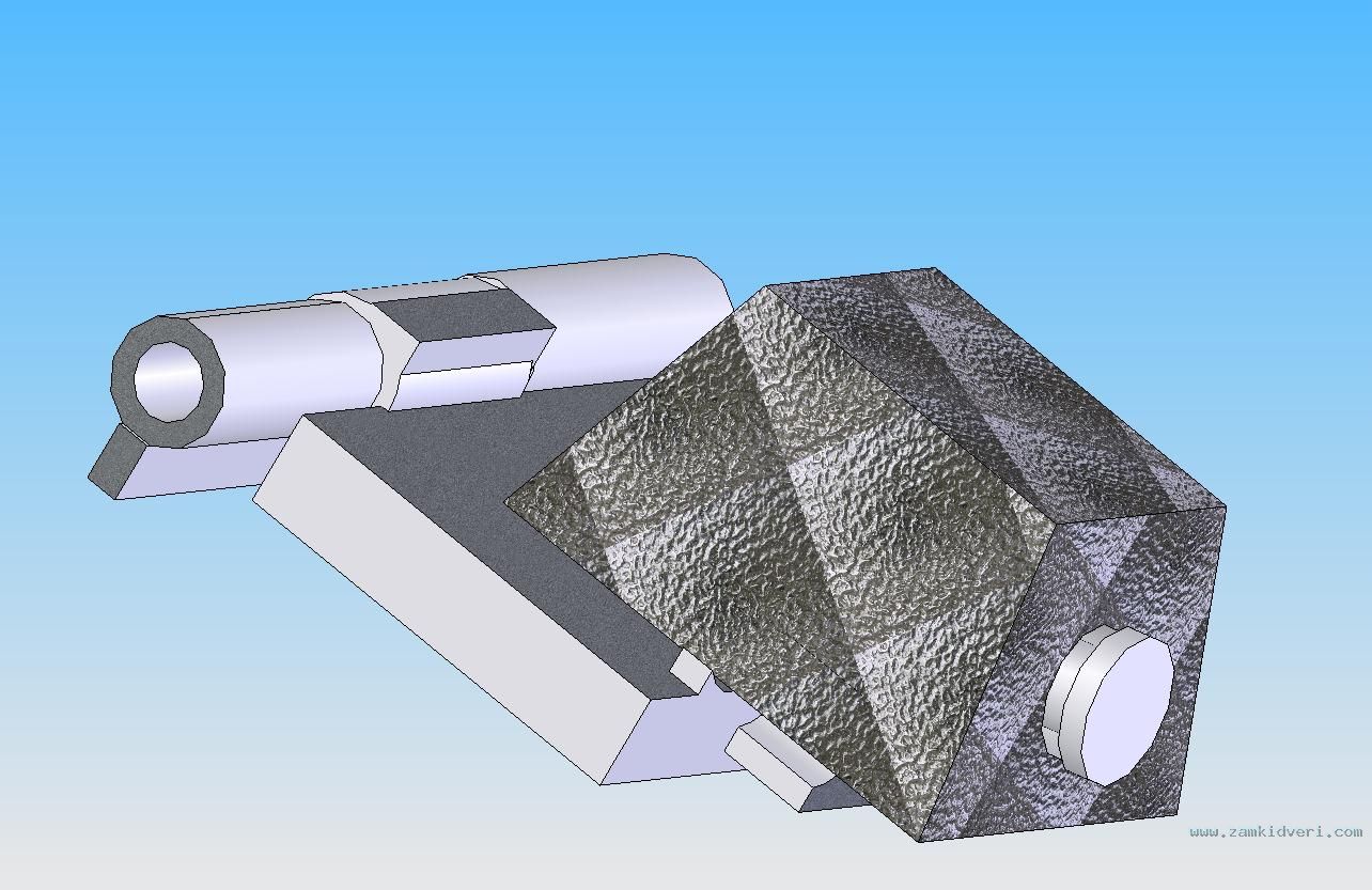

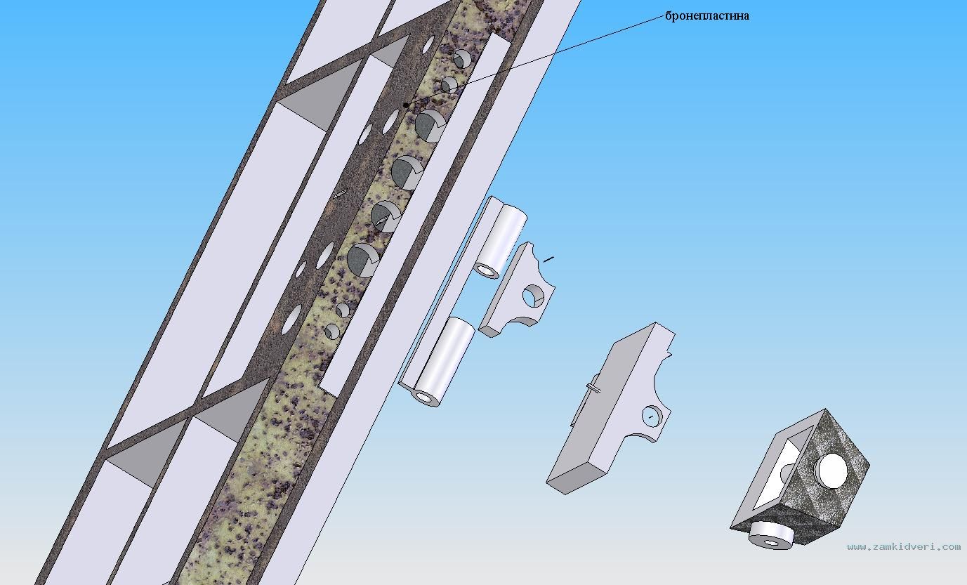

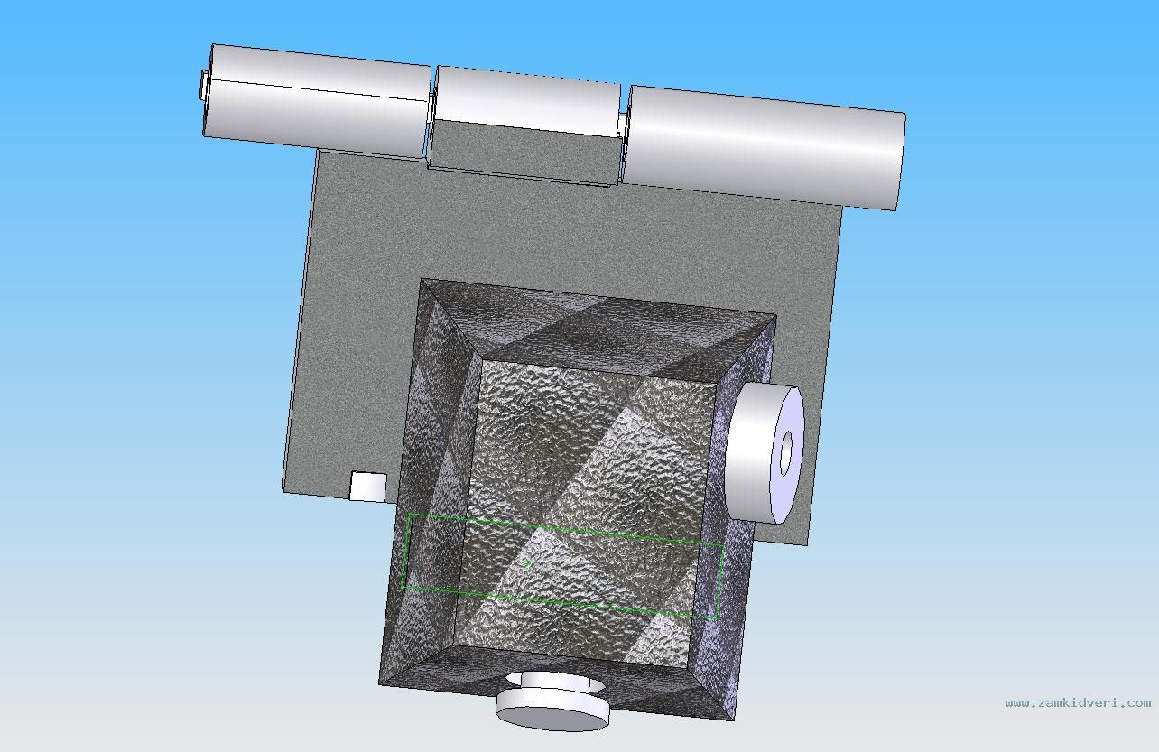

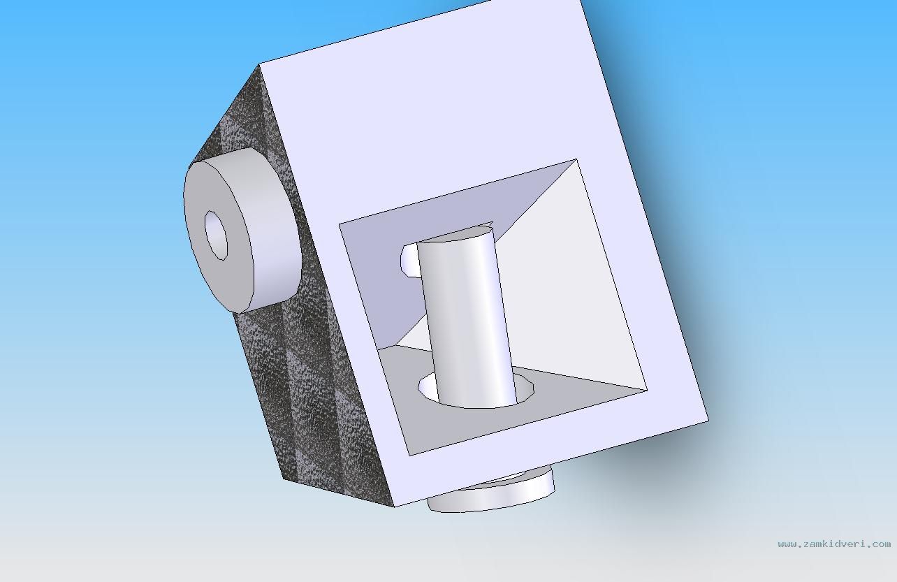

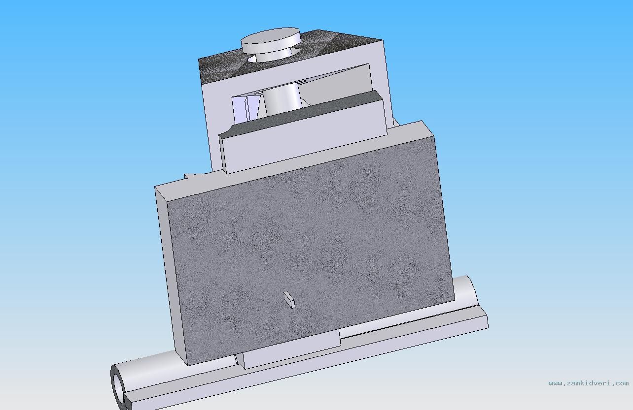

    вот приблизительно по такой схеме народ защищает свои гаражи.. понятно , что можно ещё получше такой замок закрыть от сбивания ... детально в следующем посте
    Последний раз редактировалось SAWWA; 27.07.2009 в 21:11.

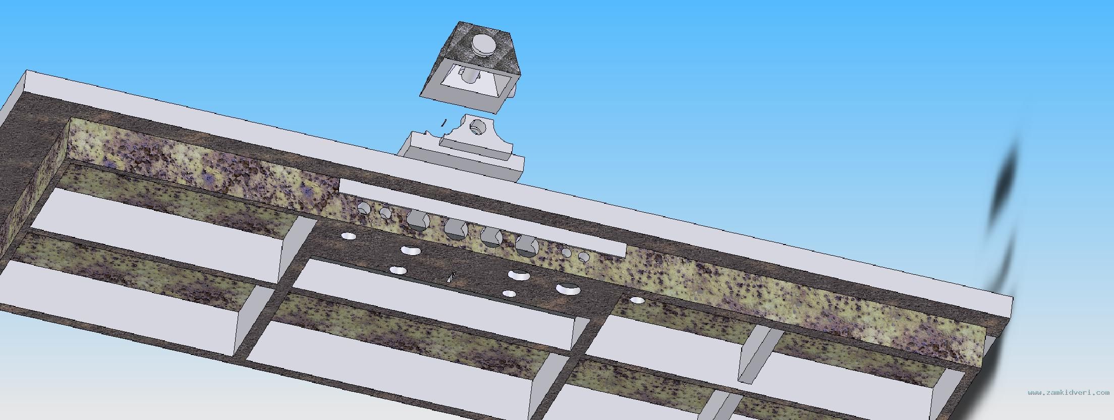

  17. #37
    как вариант защиты от срубания замка... не даст так легко подлезть к самому накладному замку
