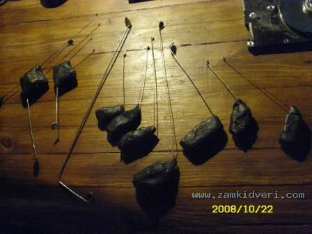

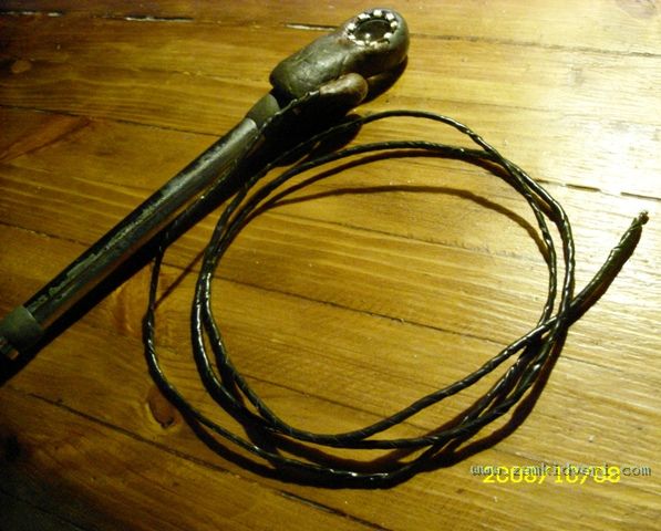

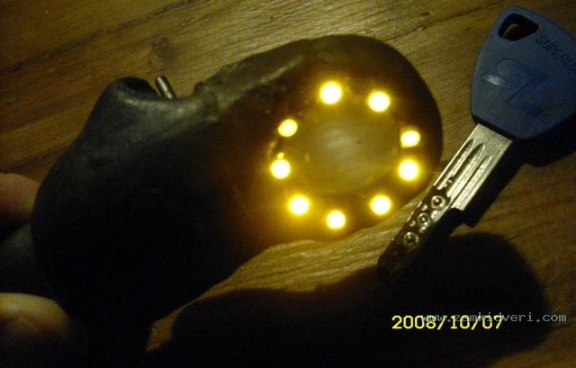

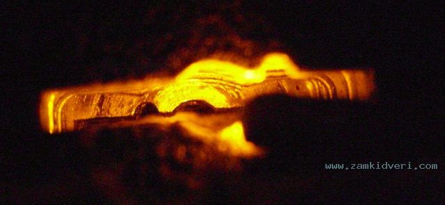

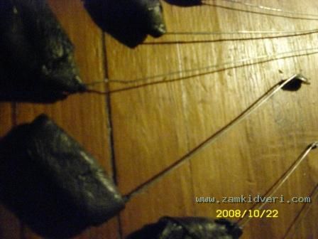

    Предлагаю размещать в данной теме фото, ссылки и описания различных вспомогательных инструментов для вскрытия замков: зеркальца, эндоскопы, подсветка.. устройства для воздействия на приводные элементы замков , сверлильные установки , переносные газорезательные комплекты . наборы для импрессиии т.д.

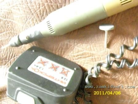

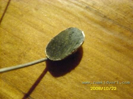

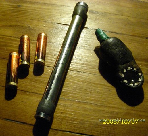

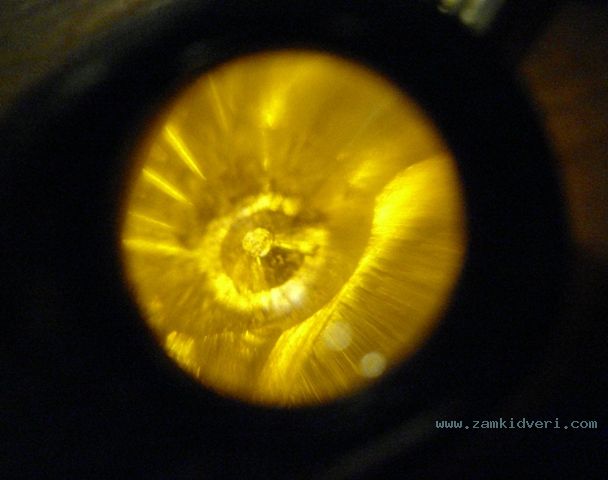

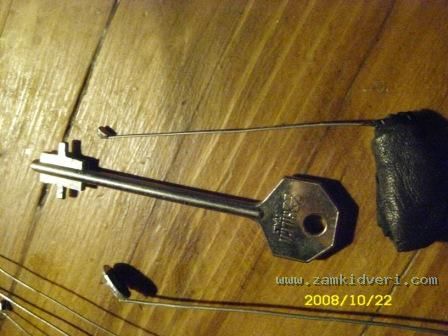

    на фото ниже - набор для импрессии - подсветка и увеличительное стекло + опция - подключаемый светодиод на выносе .. зеркальца для проникновения в скважину 5 мм и 8 мм диаметром (материал отражателя, приклеено термоклеем - железо от пластин винчестера) инструмент - мультишлифовальные машинки типа "Дремель" (пр-во Проксон )

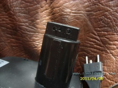

    подключение к сети 220 вольт от лампочки, есть ещё и от проводки способом прокола, то это в следующей серии
  15. #15
    CHAI
    От энергосберегайки будет поудобнее.
  16. #16
    да, там плафон покрупнее, только разбирать ртутную лампу лучше осторожнее по соображениям безопасности
  17. #17

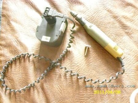

    можно используя дооступные в хозяйстве инструменты собрать полезный инструмент для вскрытия и подгонки инструментов на месте работы при невозможости подключиться к сети 220 вольт
