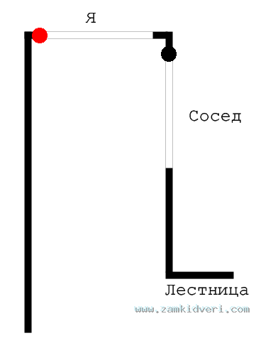

    Здравствуйте!
    Во вложении прикрепил схему текущей ситуации. Я еще дверь не поставил. Сосед уже поставил. Черным кружком я обозначил петли соседа, т.е. если он откроет дверь на распашку, то я выйти не смогу. Красным кружком я обозначил место, куда я планирую поставить петли. И его, и моя двери открываются наружу.
    Вопросов несколько:
    1. Правильно ли с точки зрения закона поставил петли сосед? Получается, что в случае экстренной ситуации, когда надо будет эвакуироваться, его дверь будет блокировать мне проход.
    2. Правильно ли с точки зрения закона ставлю петли я?
    Если несложно, то подскажите законы, на которые можно опереться в случае, если вдруг че
    Судя по схеме Ваш сосед вообще не может ставить дверь наружнего открывания, потому что поставив дверь с петлями с другой стороны он вообще получит курьезную ситуацию, что выйти можно, только открыв дверь на 180 градусов.
    Вроде правильно. Однако надо знать, что замена входной двери с внутреннего открывания на наружнее (как и наоборот) - требует согласования.
    Опираться надо на жилищный кодекс:
    http://www.zhilkod.ru/code/02/36/index.htm
    А вот стоит это делать или нет - вопрос открытый, по крайней мере надо хорошенько взвесить все за и против.

    как вариант - установка петель на противоположную сторону.. тогда двери будут открываться и при открытых дверях у соседа будет щёлочка, через которую можно протиснуться и выйти.. не раз подобные ситуации видел и постоянно вижу в панельных домах определённых серий..
    Я правильно понимаю, что на противоположную сторону означает справа?
    Да, но такая установка двери означает, что Вы тоже неправильно поставили ее и перекрываете вход соседа. Однако, при открытой соседской двери Вы сможете прикрыть ее, открывая свою дверь. То есть это решение проблемы без захода на правовое поле и порчи отношений с соседом - получается, что вы будете в равных позициях.
    Здравствуйте!
    Вопросов несколько:
    На мой взгляд нет, вы должны поставить пелли с правой стороны.
    тогда двери открываются друг на друга и не блокируют друг друга.
    В вашем варианте - вы приоткрываете дверь наполовину - сосед заблокирован.
    В моём варианте, при открытой двери соседа, вы открывая свою оттолкнёте его дверь.
