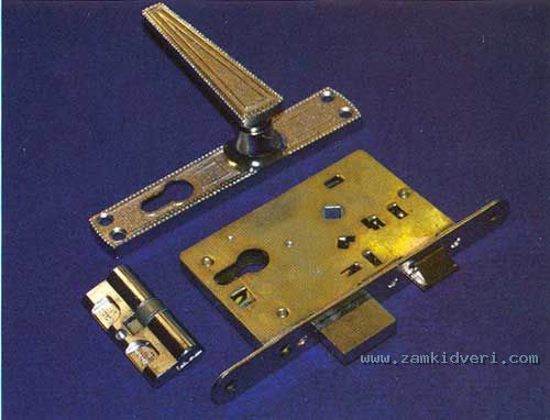

    Подскажите пожалуйста, какие параметры двери и сломанного замка нужно знать чтобы заменить нерабочие компоненты (фалевую ручку с защелкой), либо полностью замок и кому в Москве можно доверить подобную работу. Замок похож по конструкции на этот.

    На фотографии т.н. ВАЗовский замок с рамочным цилиндр ом.
    Вроде механизм блокировки расположен внутри ручки, так что менять надо будет только ее.

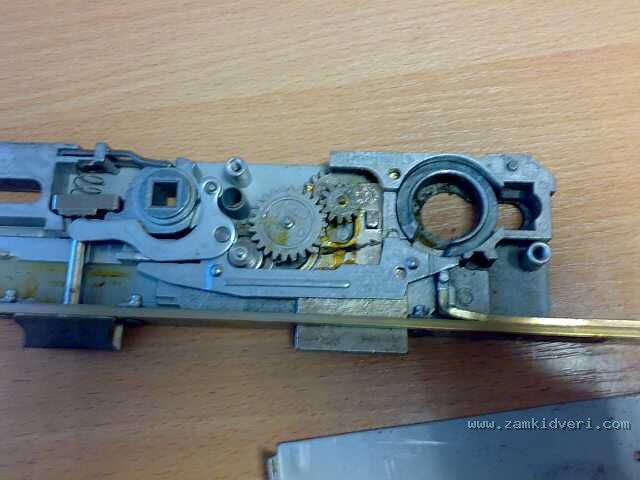

    Перепечаев
    Ну да, выше "лампочки" иногда и над броней, если стоит хорошая, правда есть экземпляры, на которых так не прокатит, но они встречаются редко (фото)

    Администратор
    5,449
    Шестеренки на таких замках встречаются нечасто, это точно.
