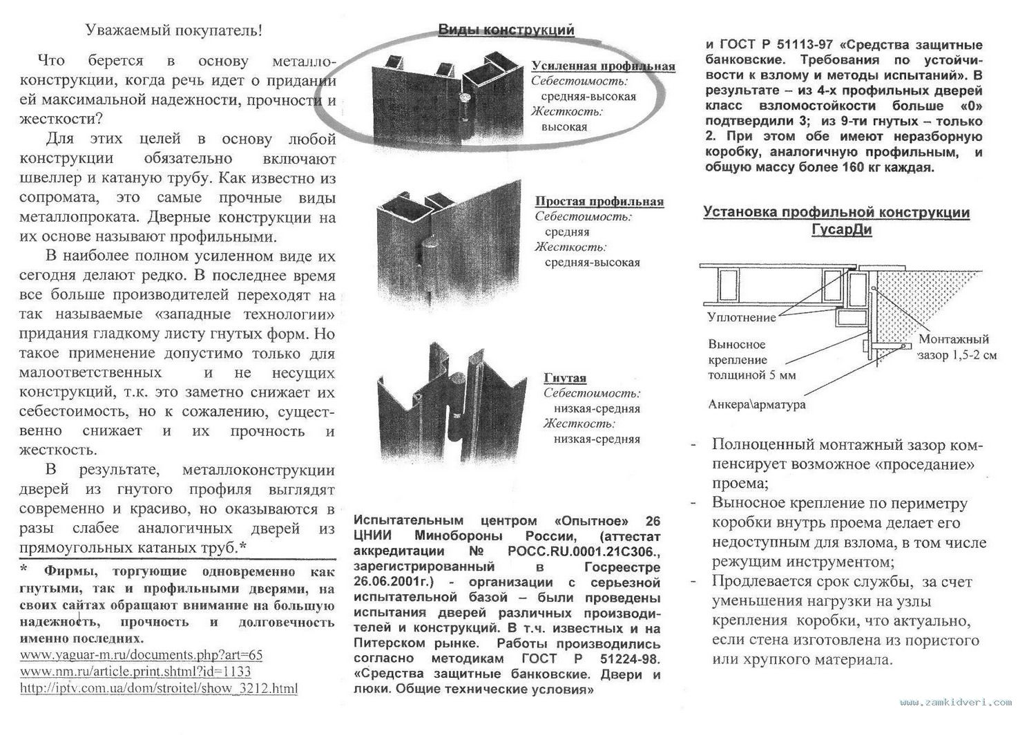

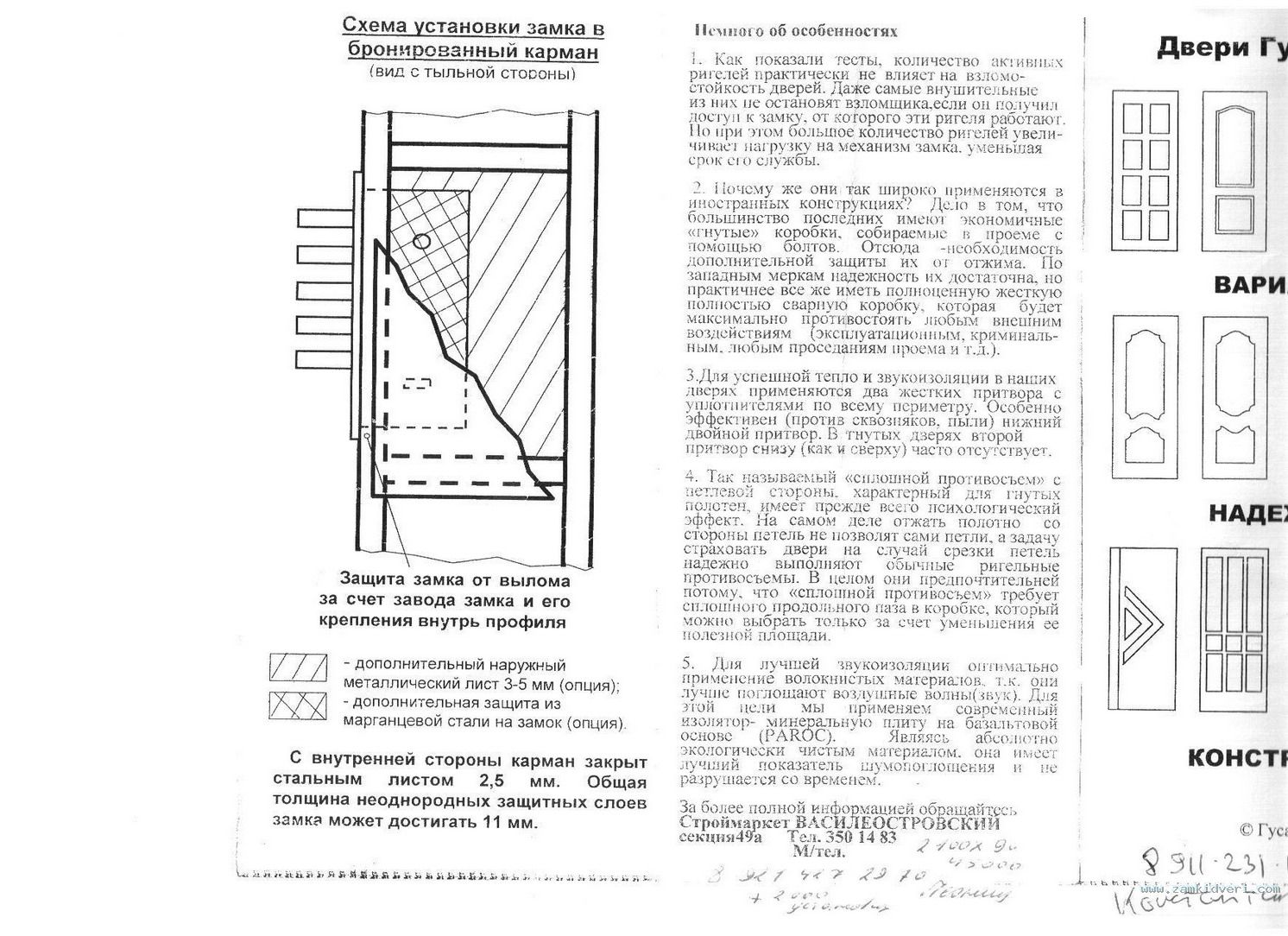

    Вот их конструкция

    Zyker
    Цитата Сообщение от Luksh
    Цена, отделка нат. деревом, разумные доводы при общении с продавцом.
    Не совсем понял.Отделка нат. деревом присутствует,цена адекватна качеству и патентам,доводы...... .Может вы не тому продавцу позвонили.

    При чём то,что в гусаре написано про Опытное-это лажа.100%.Стойкость выше нуля...Бредятина.Это даже я ,как обыватель понимаю.
    Про "Опытное" имелось в виду, что они О. проводили тесты дверей с гнутой коробкой и тесты показали, что они слабее профильных. Это просто вставка цитаты, скажем так.
    Если класс взломостойкости не присвоен,то это фуфель.

    Знаете скажу вам откровенно.За конструкцию которую вы показали я бы больше 15т.р. не заплатил даже еслибы отделка шла в подарок.Ну просто она больше этого не стоит.За 50 т.р. можно поставить хорошую дверь с хорошими замками.
