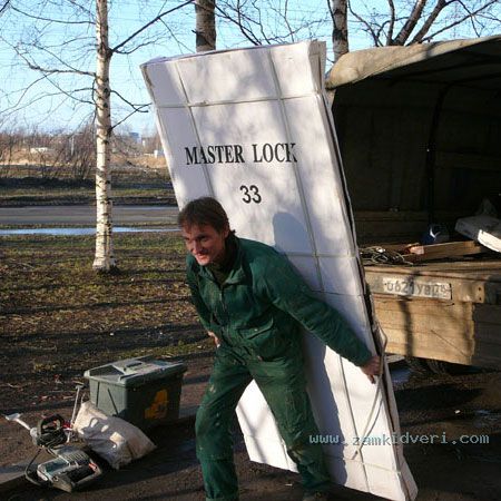

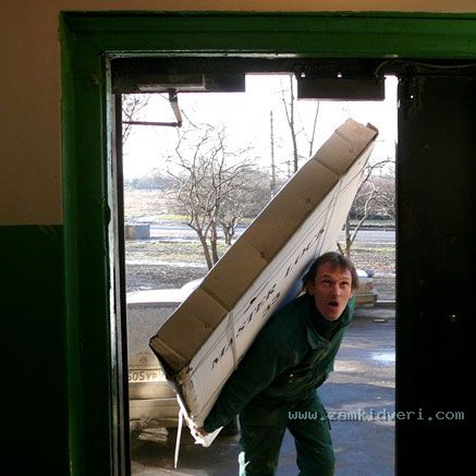

    Профессиональные монтажники носят двери в одиночку, для того чтобы их не повредить.
    А как же утверждения на форумах продавцов "Форпоста" о могучем металле, о весе двери в десятки килограммов? То, что это "Форпост" видно на фотографии на картонной упаковке!!! А именно, "Форпост" - MASTER LOCK модели 33.
    Дверь заносится даже в узкие проемы.
    Приходится мальчишке юлить, чтоб не развалилась. Оно и понятно, жестянка.

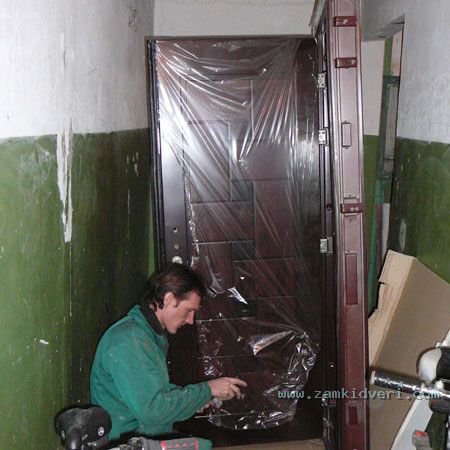

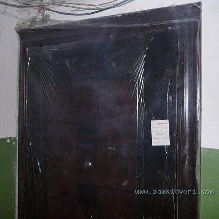

    Дверь до установки.
    Не факт, что "Форпост" надежнее и взломоустойчивее.
    Установка фурнитуры на дверь.
    УПС. Нестыковочка с утверждениями, что дверь проходит первоначальную проверку. Фурнитурится она на месте, осторожно, причем из того, что в коробченке обнаружилось. Не редко, части фурнитуры нет.

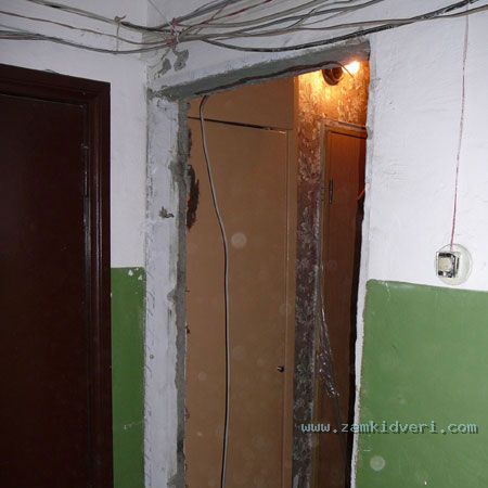

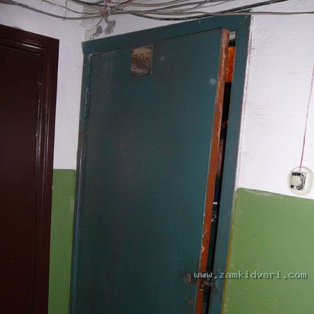

    Проем после демонтажа.
    Что ж мешает под этот проем дверь то нормальную заказать у отечественных производителей? Зачем придумывать себе экстрим?

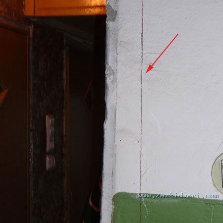

    Для минимального размера двери надо расширять проем.
    Понятное дело. На ценнике одна цена, а из-за отсутствия нужных типоразмеров, клиент платит за ненужные расширения.

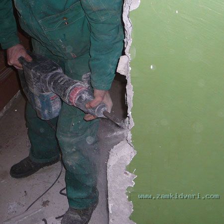

    Расширение проема электрическим отбойным молотком (можно и болгаркой, но от нее много пыли).
    Руки опускаются такое варварство комментировать. По каким же объявлениям и в каких газетах эти "коммерсы" таких горе-мастеров находят?

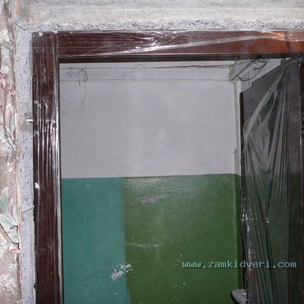

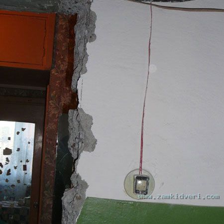

    Дверной проем после расширения.
    Нравится Ваш новый проем? Такая уж тут технология. Испохабить и нажиться.

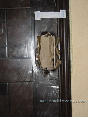

    Толщина двери.
    И что из того? Зато на фото прекрасно видна деформация тончайшего металла по краям и крепление всего на двух прихватках ( читай на соплях)хлипчайших косых псевдозащит ригелей.

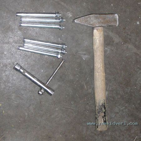

    Анкерные болты для крепления двери (6 шт, стандартные отверстия).
    Они кого то могут впечатлить? Или кого то напугать? Сварку здесь не использовать - она металлюгу китайскую прожигает.

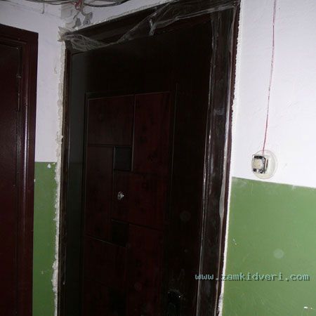

    Установленная дверь внутри (после установки требуется откос (плавный переход плоскости двери на плоскость стены)).
    Ужас. Визуально видно, что сантехболты торчат. На чем дверь то в проеме держится?

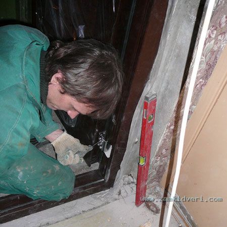

    Регулировка и подтяжка петель после установки для того чтобы дверь не скрипела и ровно закрывалась.
    Раму регулировать надо относительно проема, а не полотно потом. Толку то.

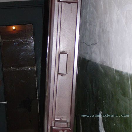

    Установленная дверь, вид снаружи (благодаря наличнику – сколы не видны).
    Этот наличник легко отогнется. А рама прогнется в пену при отжиме.

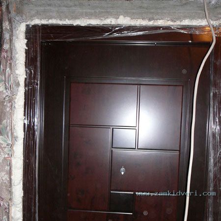

    Оставшиеся дыры заполняются монтажной пеной.
    Ох и разопрет ее хлипкую разомкнутую раму то пеной.
