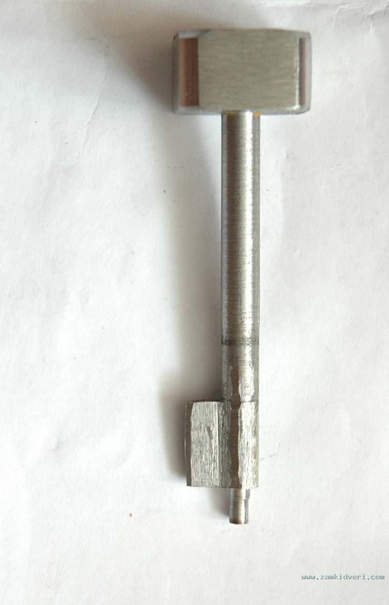

    Проблеммы со сверлением у нас потому что незнаем куда сверлить -это раз .2.-я так понимаю при сверлении будет повреждена дверь,обшивка .(хотя когда мы перепиливаем ригеля это все выглядит еще страшнее . ))) 3- как определить какой замок перед тобой ,-ведь часто бывает что на нем ничего не написано.
  15. #15
    mazila
    Вот очередной товарищь ) 2 других уже погнуты
    Изображения
  16. #16
    Администратор
    5,449
    Для начала надо взять хорошую сталь - судя по картинке это Ст3, из которой уверенно можно делать только лопаточку для удаления навоза...
    Надо что-то типа вот такой стали - 40ХГНМ тогда свертыш не согнется, а провернет замок.
    Рекомендую почитать про стали

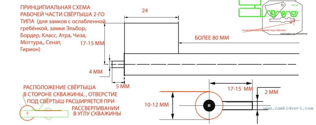

    коллеги, вот конфигурация рабочей части свёртыша 2-го типа
    для замков с ослабленным приводным зубом

    и ещё одна маленькая просьба..ну нежелательно вопросы свёртывания замков с такими подробностями в открытом разделе освещать.. есть же ПРОФЕССИОНАЛ...
    всё ж это для большинства дверей смертельнА ЭТА МЕТОДА,особенно свёртыши по замкам с оослабенной гребёнкой.. а это и эльбор и бордер и прочие.. ГАРАНТИРОВАННО будут вскрыты.. при правильном подходе...
    а по идентефикации замков,то в настоящее время имеются ряд замков с ИДЕНТИЧНОЙ КОМПАНОВКОЙ ВНУТРЕННИХ ДЕТАЛЕЙ ,это и Эльбор и Бордер и Класс и Яле..с одинаковым расстояниием скважины от края двери т.о. опознать марку металлолома и его модель не совсем просто. однако независимо от фирмы 6-ти сувальдные поделки с неимметричным расположением сувальд лакомый кусок для обладателя свёртыша..и без разницы,есть ли там ослабленные зубья на приводном зубе или нет.. реально несимметричная схема расположения пакетов сувальд принципиально слабое место для замка.. и замком такие поделки назвать сложно... даже нельзя.. так..запорные приспособления
    мазила,там у тебя в теме по тому замочку несимметричному в пособии для аварийщиков ,реально выбери несимметричный замок для начала.
    а вообще в той схеме ,что прицепил,надо творчески подходить к длинне приводного зуба свёртыша, этот зуб должен зепиться за сам засов, "вгрызться"в его.. т.к. зубы приводные ослабленные и просто обломаются.. и ещё, расположение в крайней стороне скважины даёт требует также увеличенной длинны зуба. ..может имеет смысл и до 20 мм удлиннить.. короче вё зависит от имеющейся стали..
    а по поводу следов работы ещё, обычно перед сворачианием , надо снять декор. накладку, часто дыра в двери больше чем надо, и как раз сверлить придётся только сам замок.. ВЕРНЕЕ ЕГО КРЫШКУ, С ЛИЦЕВОЙ СТОРОНЫ..Т.О. МИНИМУМ ДУРНОЙ РАБОТЫ.. А ЛУЧШЕ НЕ СВЕРЛИТЬ,А ФРЕЗЕРОВАТЬ ШШАРОЖКАМИ,ТАК ГАРАНТИРОВАННЫЙ РЕЗУЛЬТАТ..
    А ЛУЧШЕ ВСЕГО НЕ ЗАПАРИВАТЬСЯ СО СВЁРТЫШАМИ А СВЕРЛИТЬ СТОКУ..
    однако,лучше крючков - отмычек и импрессии пока мало что придумано.. и солиднее
