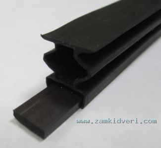

    В стальных дверях Lion по периметру коробки двери установлен резино-магнитный уплотнитель (как в холодильнике). На полотне двери установлены два дополнительных резиновых уплотнителя в тон двери.
    Вот я например сразу вижу в этих словах - дверь с плохими уплотнителями 3 контура.
    1. Первое резино-магнитный, как в холодильнике уплотнитель - наверно у них нет сертификата на уплотнители и они не знают что ставят.
    В холодильнике стоят уплотнители цветные и они не резиновые, для проверки нагреем зажигалкой если плавится то это не резина, а голимый пвх или чуток получьше теп. http://www.prof-r.ru/
    Резина начнет просто гореть.Резина не подлежит вторичной переработки и делается из каучука и сажи черной и дорогой белой.
    Внимание уплотнители пвх делаются из модифицированной ВТОРИЧКИ пвх с добавлением красителей, то есть неизвестно чем раньше было это пвх окном , дверью, кабелем и где он работал и стоял.
    может и на АЭС и не дай бог звенит
    Магнитный, а зачем?
    Для справки - 1 пог.см ленты шириной 25,4 мм удерживает элемент весом 90 граммов
    На двери 600 см, чтоб открыть надо преодолеть усилие 50 кг http://www.amtc.ru/catalog/41/2050

    Прекрасная Леди
    Здравствуйте!
    Могу предложить вашему вниманию производителя уплотнителя для дверей. Состоит из резины, черного цвета, с магнитной вставкой, хорошего качества. Более подробно можно обсудить по почте или по телефону. Могу предложить сайт.

    N2OB
    На каждую дверь такой уплотнитель не приклеишь, она должна иметь соответствующую конструкцию, так что идея далеко не для всех.
    И не нова: Неман серийно ставит их уже какое-то время.
    У меня работает такой, я доволен, проблем никаких, пристает хорошо.

    оптимально, для размещения уплотнителя в двери должен быть предусмотрен контур, т.к. наличие резинового либо асбестсодержащего уплотнителя требует дополнительного пространства для его размещения..от этого никуда не уйти.. в СССР большинство дверей этим грешат

    Команда форума
    05.02.2015
    Москва.
    2,168
    Хорошо работает комбинированная пара уплотнителей. На коробке простой резиновый, на полотне магнитный( эффект холодильника)
  17. #17
    это более оптимальное решение в плане защиты от запахов и остального и не так сильно нагружает защёлку
  18. #18
    Команда форума
    05.02.2015
    Москва.
    2,168
    Еще у некоторых дверей не правильно подбирают размер уплотнителя. При нажатии на дверь с наружи она как бы проминается за счёт большего сжатия резинки, у магнитных такого нет.
  19. #19
    естественно
  20. #20
    Сергей Черников
    А это точно резина?))))на сколько я знаю- это ТЕП....подобрать усилие закрывания-открывания двери сложно даже на холодильнике,а на входных дверях при разных температурах эксплуатации тем более ,не поможет и контур из губчатого резинового уплотнителя
