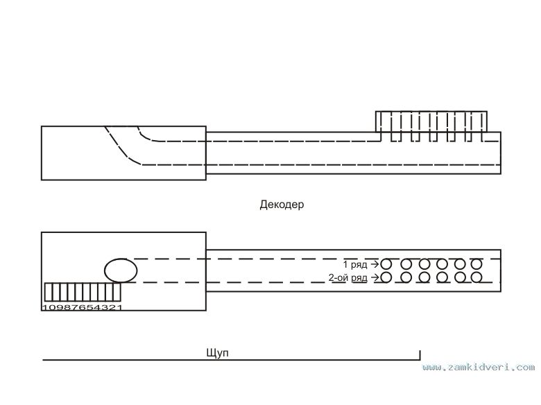

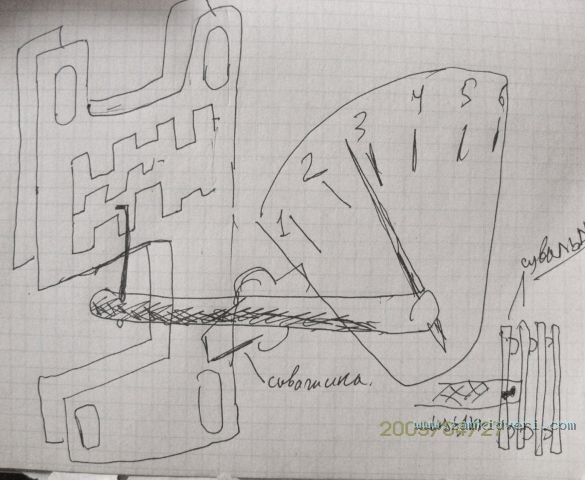

    нормально, продолжаем, скоро и своё подкину, вот схема для начала концептуальная, есть там свои моменты.. интересные.. короче надо развивать дискуссию, коллективным мозговым штурмом может и получится
    постараюсь выложить более подробно и в нормальном качестве
    из моментов на которые надо обратить внимание
    1. калибровка декодера по нижнему положению кодового окна
    2. калибровка декодера по верхнему положению кодового окна
    3. считывание кода на сувальда х
    4. ограничения для применения данного метода
    а) замки с удалённым от скважины кодовым окном
    б) определение возможности применения данного метода для рамочных замков типа Кромер-протектор
    в) технологические возможности при изготовления инструмента для данного метода
    а как щуп вводится на том первом рисунке?

    а как щуп вводится?
    масштаб не соблюдал(шифруюсь).Щуп вводится в первый ряд.в зависимости какую сувальду щупаем выбираем отверстие и продергиваем до конца. во 2 ряд перед щупом вставляем иголочку в виде клина дабы увеличить зазор между сувальда ми.вставляем декодер в замок ,поворачиваем и выдвигаем щуп .В зависимости от положения декодера можно за один раз замерить обе высоты кодового лабиринта. и Так далее. (теория)
    как вариант - инструмент , не требующий раздвижения пакета сувальд..в рисунке

    Савва ты и темнила же..
    У тебя есть целая статья...
    Это декодер..т.е. сначала считывается код, потом создается по коду наборный код..
    Надо знать шаги конкретного замка и соответствие этих шагов качению (люфтам на сувальде)...
    Лучше и быстрее, чем импрессия или наборник.. медленнее, чем сверло, ломик и самоимпрессия...
    Но не понятно чем защищаться..
    Только на асимметричных замках, двойная бородка..
    Не проходит фокус на всех симметричных типа Керберос..
    Короче специально только для чизымотыр и подобных. У нас герионы, классы, меттемы, пардон Эльбор ы...

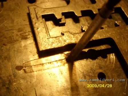

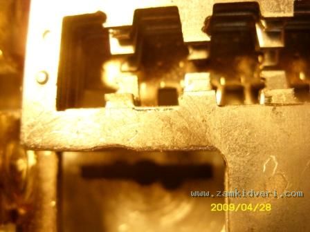

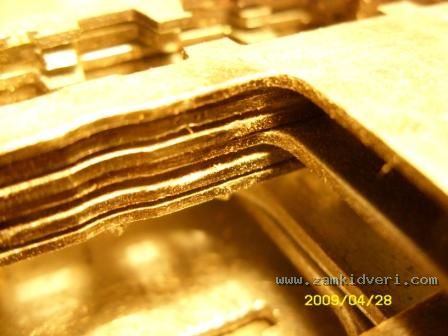

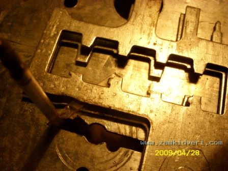

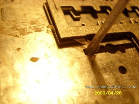

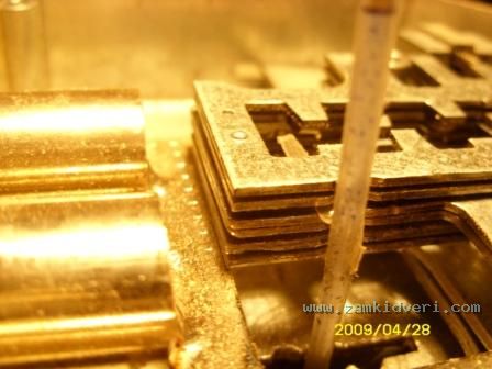

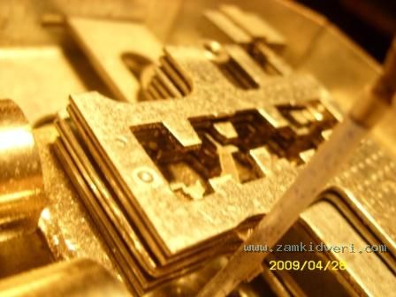

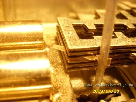

    для затравки пока кусочек видео и фото, как принцип осуществления вскрытия.. понятно,
    какие слабые места у замков
    подробности позднее
