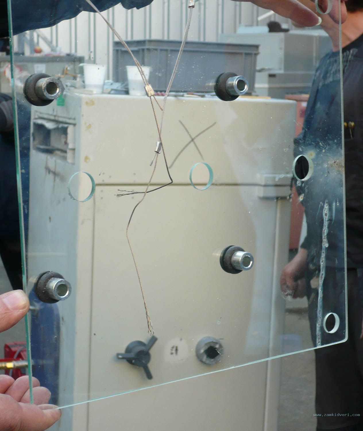

    Производители сейфов издавна стараются осложнить жизнь любителям вскрыть сейфы и применяют для сего разные виды защит, - это и стержневая и чередование твёрдосплавных пластин с вязкими.. однако все эти ухищрения отличаются большим весом и, соответственно, ценой.. а применение стеклянных пластин и предварительно напряжённых блокираторов, которые в случае разбивания последней намертво блокируют систему запирания, оправдано ( правда .ходить мимо такого сейфа надо в тапочках и .. стараясь не задеть сейф и не хлопать крышкой ) Что ж отличное решенние для тех потребителей, которые понимают , на что идут , приобретая данное изделие
    проблемы вскрытия сейфов с данными защитами затрагивались на очередной сходке
    понятно, что производители оставляют лазейку для вскрытия при рассверливании со всех сторон , ДАННАЯ ЗАЩИТА СРАБАТЫВАЕТ ТОЛЬКО ПРИ СВЕРЛЕНИИ ДВЕРЦЫ СЕЙФА "В ЛОБ"
