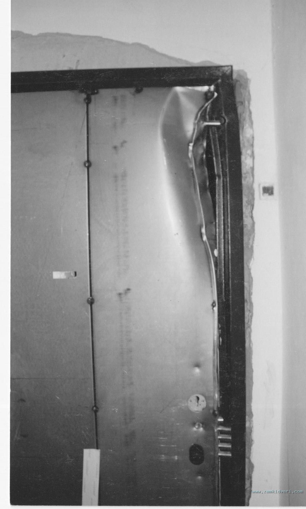

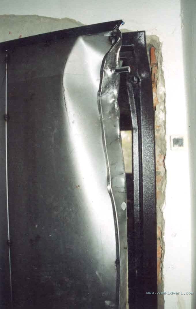

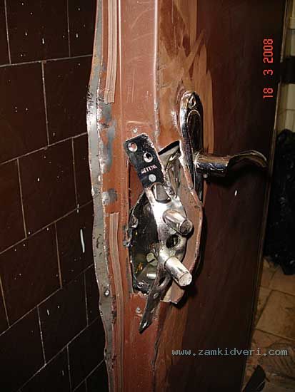

    при правильной установке (укреплении точек крепежа замка и точек выхода ригелей в дверную коробку) (ригеля заходят более чем на 40 мм в дверную коробку или стену ) в зависимости от монтажа.. оснащение дверей внутреннего открывания сделает задачу проникновения трудноосуществимой
    важно защитить дверь не только от разрушения замков, но и от отжима , желательно обратить внимание на коробку и полотно, тут важна жёсткость конструкции... это и продольные и поперечные рёбра жесткости... без должных прочностных характеристик которых и девиаторы и прочие элементы многостороннего запирания на спасут...
