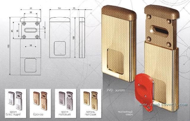

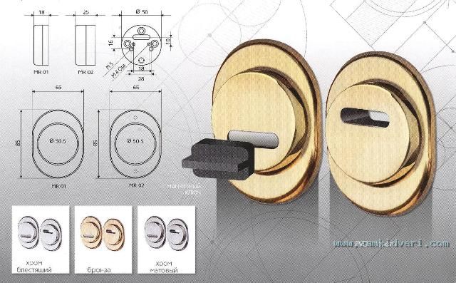

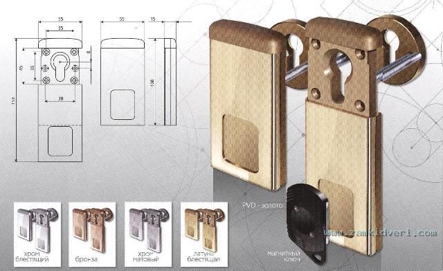

    можно применить защитную накладку типа "DiSec", как пример, у Меттема тоже был подобный продукт, сам ключ магнитный, взломостойкость никакая, однако функцию антивандальную выполнит о шалунов что б клею не налили и т.д.

    avia100
    Я планирую такой накладочкой воспользоваться
    ну да, защитная кодовая накладка, главное - что б брелок-фонарик иметь с собой или ещё какой источник света при наборе кода
    Взломостойкость никакая, однако вариант против вандалов ..клей и т.д. защитит....

    тогда магнитная антивандальная накладка остаётся...

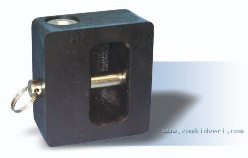

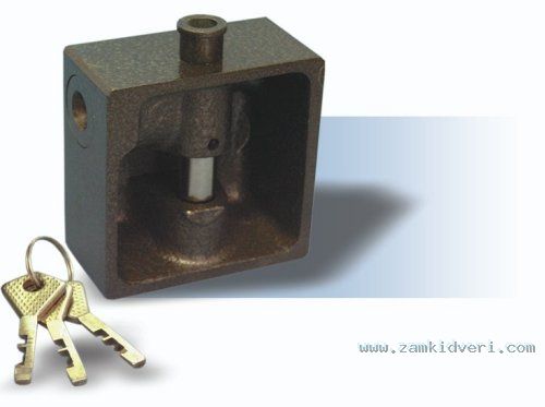

    если навесной , то со скрытыми дужками, замок как коробочка, надевающаяся на петли.. Время жизни не больше 2-3 минут.. Подобные замки встречаются под маркой "Булат",...многого ждать не нужно, но против вандалов основной замок сберегут, но и у них есть скважина, в которую можно забить спички или клея залить
    обычно вместо пластинки, делают просто металлическую створку на петлями, закрывающую скважину.. обычно такими поделками в количестве 2 штук закрывают 2 замка..
    решение неоднозначное..при повреждении навесного замка его всегда несложно срезать..да и они дешёвые..
    А есть фотки или картинки, чтобы визуально увидеть как это можно реализовать.
  17. #17
    как пример, вот сии предметы что на фото... взломостойкость менее 3-х минут , однако со своей задачей справится, скважину прикрыть... и только
