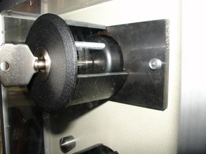

    Как я понял аргументы поливектора, в двери должна быть такая бронезащита замка:
    Тут сверлом сбоку не подобраться.
    ДВК подобную защиту ставит. В двери есть дополнительная защита от выбивания замка.
    Но если у человека дверь не ДВК, то ему такую защиту не встроить. Либо надо договариваться индивидуально с производителем стальной двери, чтобы он установил такой защищенный стакан для последующей установки замка барьер.

    применение цилиндр ов в двери значительно ослабляет конструкцию и взломостойкие характеристики дверей..
    слабость Барьер а в том, что его можно открыть поворотной ручкой изнутри квартиры.. короче содрав глазок и нехитрым инструментом можно через это отверстие открыть дверь.. вот и смущает при установке.. с классическим сувальдным замком проще.. нужен ключ.. да и ригель у барьера сдвигается, что удобно , да, однако и тут лазейка для злоумышленника и не одна
    Когда я открыл замок Барьер за 3,5 минуты (см. сам тест http://kriminalist.com/index.php?opt...-19&Itemid=29), сверлением в ручку замка, то тут же предложил инженеру Поливектора г-ну Иванову решение этой проблемы, продавать как опцию к замку защитную пластину из стали Ц85, как у Кербероса, себестоимость такой защиты 110 руб. Одна такая пластина была заказана у НПО "Спецматериалы" Клубом любителей замков, сделан чертеж и общитаны затраты по изготовлению. Но барьеровцы решили, раз замок и так покупают, зачем себя утруждать заказом таких бронепластин.
    С уважением, Павел.

    на сайте криминалист есть интересная статьяДля того чтобы открыть замок Барьер, причем не важно какой, данный способ подходит для всех модификаций, что и было указано производителю в предыдущем тесте, надо просверлить всего одно отверстие в ручку засова. При этом будет высверлен стопорный механизм засова. Сверление производится под углом, т.к. защитный "пятак" не мешает. Впрочем и сам "пятак" сделан из обычной ("сырой") стали.
    Для проведения испытаний замок "Барьер-4" устанавливался в фрагмент деревянной двери в соответствии с инструкцией к замку. На металлической двери все аналогично, т.к. лист металла в 2 мм ни какой защиты замку не сделает. Затем производилось сверление обычным сверлом см. видео (41 mb). Время сверления составило менее 2 минут, замок полностью был открыт за 4 минуты.
    Это был всем известный метод взлома еще начиная с модели "Барьер-2". В рамках данного теста мы сочли возможным показать слабое место замка лишь одним способом взлома. По понятным причинам не рассказываем о других слабых местах замка, которые имеют место.
    Встает вопрос, а сертифицировался ли замок? Я имею в виду не наличие сертификата, а реальные тесты на взломостойкость в соответствии с требованиями ГОСТ. Ответ очевиден, если замок открывается любым из методов взлома за 4 минуты, выше 2 класса он не мог бы быть сертифицирован. А значит и ставить его на двери квартир категорически не рекомендуется.
