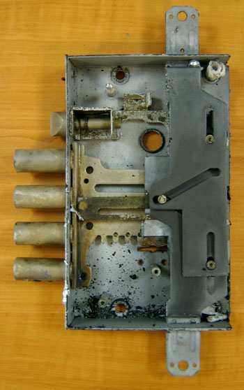

    правда именитые итальяшки и не только вот в случае пожара
    Замок Mottura 52N771
    Сгорела обойма под пружины сувальд, изготовленная из пластмассы.
    Из-за окисления поверхности сувальд и вследствие этого увеличения трения между ними, а также отсутствия возвратных пружин сувальд, при попытке поворота ключа кодовый паз не открывается. Сувальды от действия ключа находятся в произвольном положении. Стойка хвостовика засова заблокирована кодовыми зубьями сувальд. Засов замка сдвинуть ключом невозможно. Замок заклинен.
    и вот
    Замок Cisa 57615
    Замок заклинен
    (открыть невозможно)
    Под воздействием температуры пружины сувальд полностью потеряли упругость

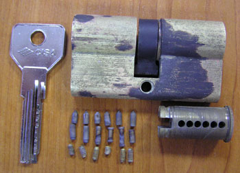

    и вот
    Cisa Astral
    Ключ вставляется в скважину только путем забивания в сердечник молотком, из-за окисления поверхности штифтов и увеличения вследствие этого трения в штифтовых каналах сердечника и корпуса.
    Цилиндр работает, только если цилиндр перевернут (штифты находятся сверху).
    Разборка цилиндра показала, что штифты при воздействии температуры окислились, пружины изменили свои свойства, потеряв упругость

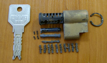

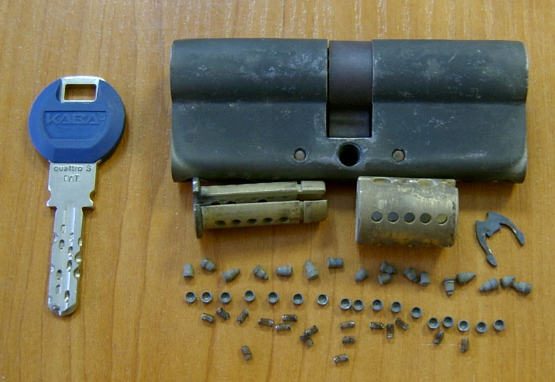

    и вот
    KABA Gemini S
    KABA Expert T
    KABA Quattro S
    Ключ в сердечник вставить невозможно, т.к. произошла жесткая фиксация сердечника в корпусе, за счет расширения разрезного сердечника и потери им геометрии.
    Из-за изменения геометрических параметров сердечника, произошло смещение его каналов относительно сепаратора и фиксация опорных штифтов внизу.
    Таким образом, штифты, не дают возможности вставить (забить молотком) ключ в скважину.
    Штифты окислились.
    и вот
    Evva 3KS
    Ключ вставить или забить в скважину невозможно из-за того, что стальные рамки в сердечнике цилиндра изменили геометрию, из-за этого невозможно их перемещение в профильных каналах сердечника.
    Взаимодействующие с рамками два стальных баланса изменили геометрические параметры, из-за чего невозможно их утопить в сердечнике, даже если бы правильно были выставлены все рамки.
    Профильный баланс также изменил геометрические параметры, что препятствует введению ключа в скважину
