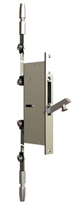

    Запирающий механизм «Неман» предназначен для установки в металлические двери моделей К-10, Н-10 и Н-10М, а также для обязательной установки в дверь Н-10М.1.
    Ригель механизма выполняет функцию блокируемой защелки поворотного типа длиной 200 мм. Запирающий механизм имеет подвижную штангу, которая своим верхним окончанием подключается к приводу вертикального запирания управляющего замка. К окончанию штанги, выходящей из нижней части запирающего механизма, можно подключить девиатор или тягу с ригелем, фиксирующим дверное полотно относительно порога дверной коробки. При запирании управляющего замка происходит блокировка ригеля запирающего механизма с одновременным отключением нажимной рукоятки.
    В дверном полотне корпус запирающего механизма «Неман» крепится винтами М5 к монтажной пластине (шасси). Для защиты запирающего механизма от высверливания рекомендуется установка специальной бронепластины.
    Девиатор ДН-1
    Девиаторы ДН-1(1) устанавливаются в верхнем и (или) нижнем углах замочной вертикали дверного полотна и предназначены для повышения защищенности двери от взлома методом «отжима» полотна или «отгиба» его углов.
    Установка девиатора производится на шасси (2) с дополнительным торцевым креплением через Z-образный профиль каркаса полотна винтами М5 к планке девиатора (3). При запирании управляющего замка из корпуса девиатора выдвигается ригель (4), имеющий на торце паз (6), входящий в зацепление с кронштейном (5), установленном в ригельном пазу дверной коробки. Кронштейн (5) крепится винтами М6 и имеет возможность перемещаться в вертикальной и горизонтальной плоскостях (при незатянутом состоянии винтов), что обеспечивает регулировку зацепления.
    Девиатор ДН-1 имеет такие же габаритные размеры, как и девиатор MOTTURA или FUARO. Площадь поперечного сечения ригеля девиатора в зазоре между коробкой и полотном составляет 600 мм2, что на 100 мм2 больше площади поперечного сечения двух ригелей диаметром 18 мм девиатора MOTTURA или FUARO.
    Девиатор ДН-1 устанавливается в дверные блоки моделей Н-10, Н-10М, К-10, К-10.8, Н-10В и К-10В.
    Запирающее устройство ПИТОН
