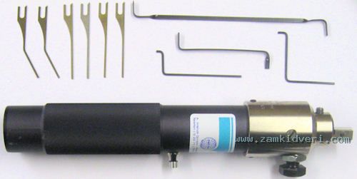

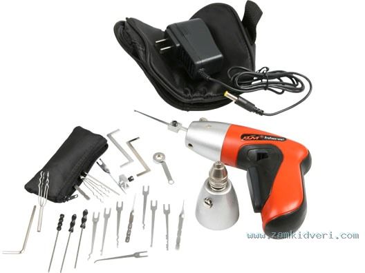

    вот на любой вкус.. электропики и ручные пикганы..
    пик ган предназначается преимущественно для вскрытия цилиндр овых штифтовых замков, рамочных ( автозамки)..
    Китайцы несколько лет продают наборы для бампинг а , вставляемые в пикган..
    для работы с пикганом поможет флиппер..
    инструмент можно взять у Алика Вендта..
    самодельный инструмент сделать можно, тут надо
    1. соответствующая рабочая насадка под профиль скважины
    2. регулировка количества ударов..

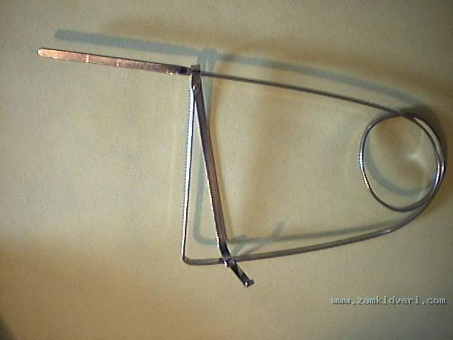

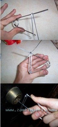

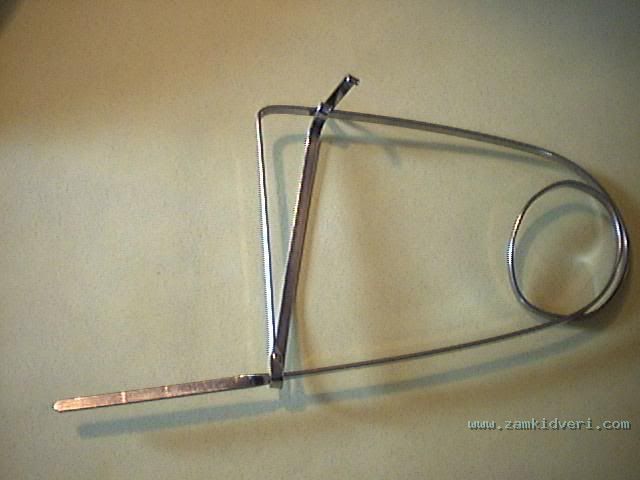

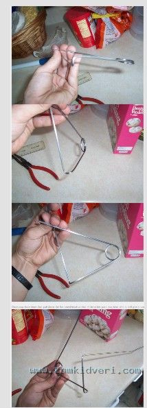

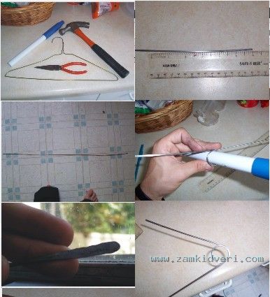

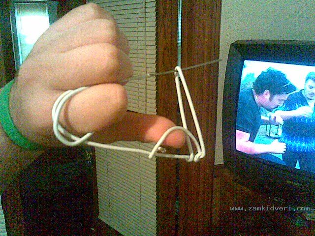

    простейший пик ган представляет проволочную петлю как на рисунке

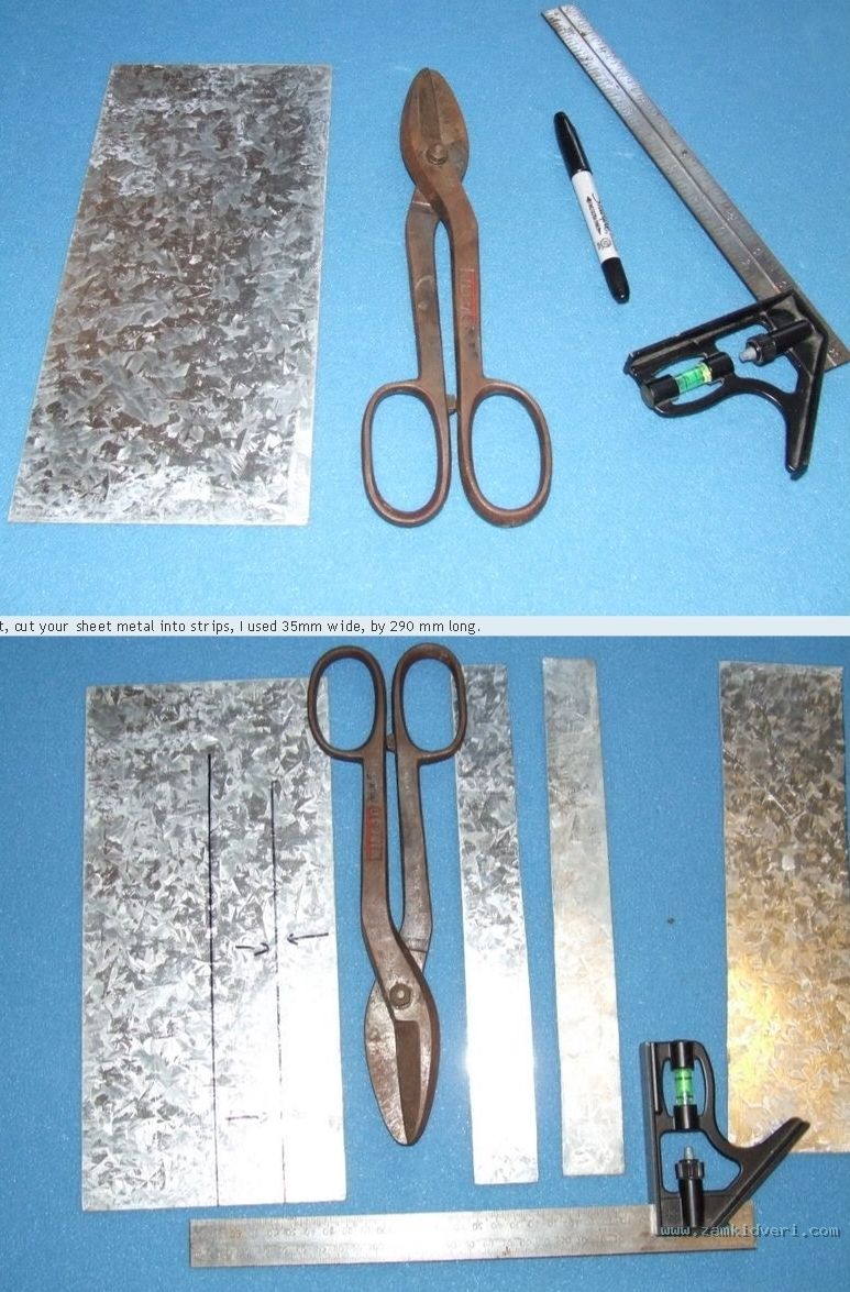

    некоторые англичане довольно изобретательны в изготовлении самодельных пик-ганов
    самодельный инструмент можно сделать из доступных компонентов, находящихся в широком доступе в народном хозяйстве

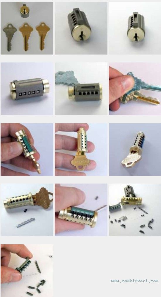

    устройство цилиндра Schlage SecureKey

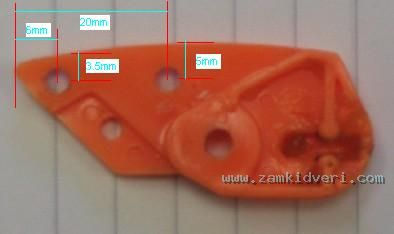

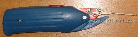

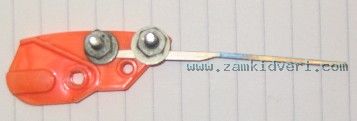

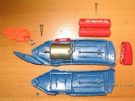

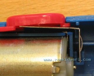

    можно и из аккумуляторного инструмента типа электроножницы для тонкой жести.
    31NB21WZCCL._SL500_AA300_.jpgEP_Head_with_Holes_Drilled.JPGEP_Electric_Scissors_in_Bits.JPG31Tq4lYNpsL._SL500_AA300_.jpgEP_Becareful_of_Switch_Placement.JPGEP_Head_with_Bolts_and_Pick_in_Place.JPGEP_Electric_Scissor_Pick.JPG
    положительной стороной является то,что данный электроинструмент широко распространён и требуется незначительная доработка подвижного ножа
  18. #18

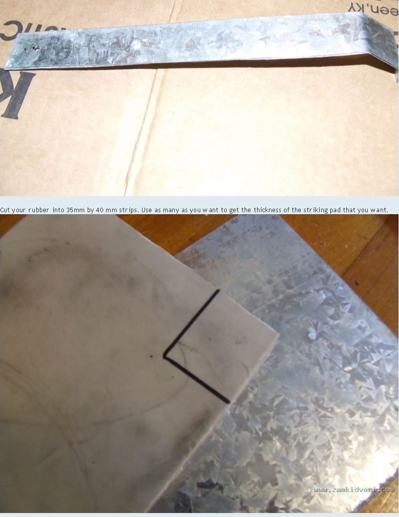

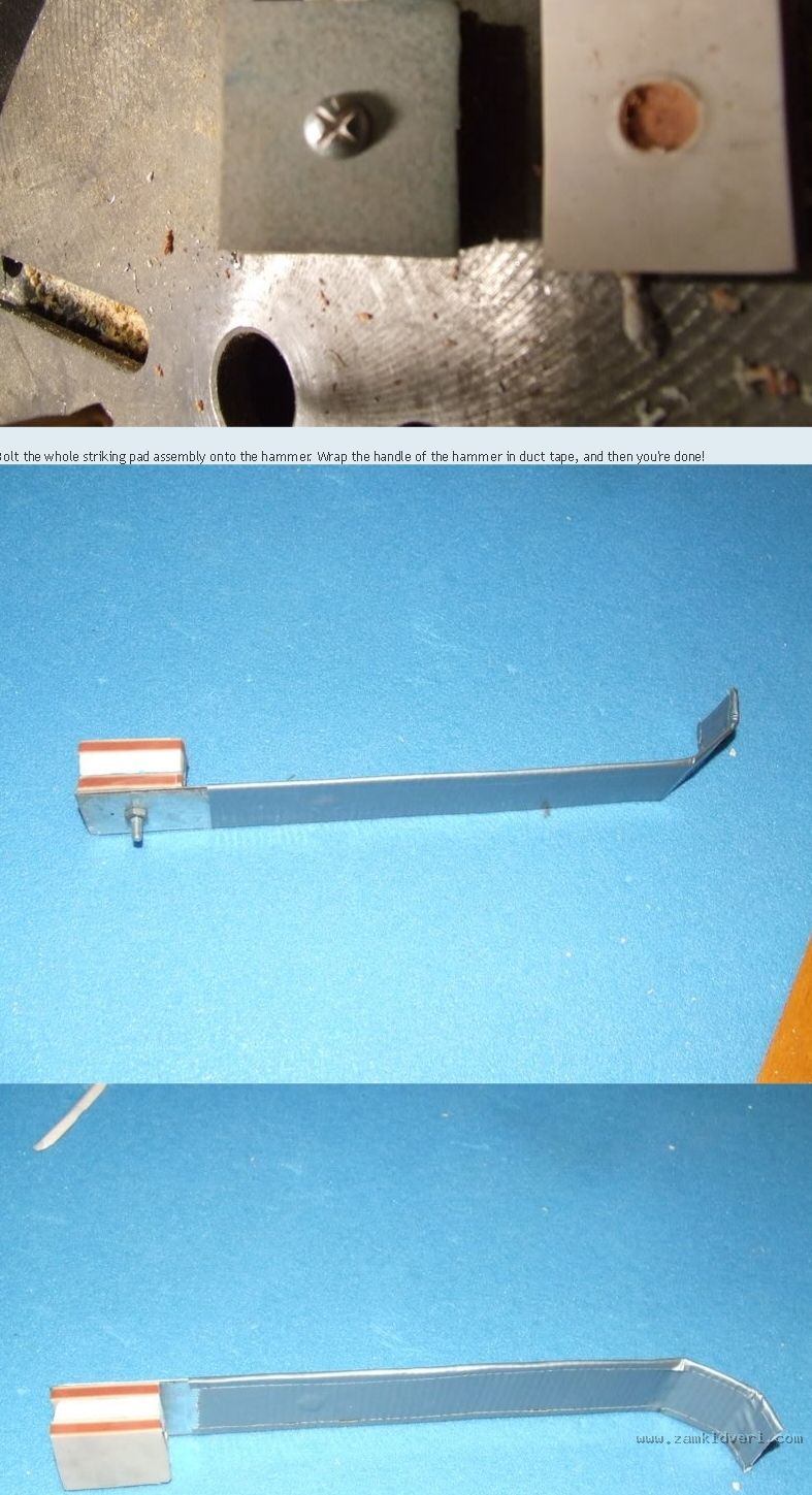

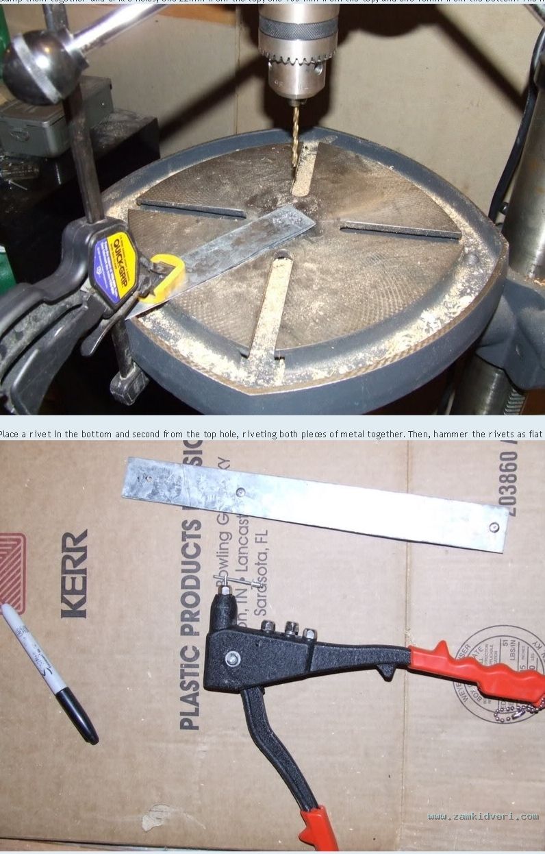

    самодельный бампган от британцев
