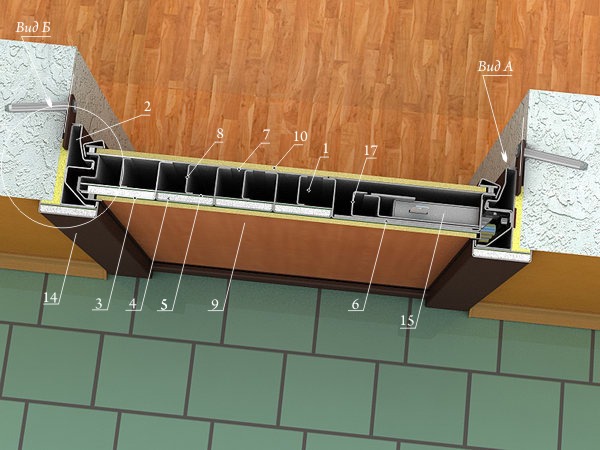

    Дверь металлическая взломостойкая Н-101
    Для получения необходимых защитных свойств, панели (6) в данной модели двери имеют 5 слоев: снаружи Г - образный профиль из 4-х мм жаростойкой стали (10), за ним вставка из ЦСП толщиной 10 мм (11), далее лист из 2-х мм жаростойкой стали (12), затем вторая вставка из ЦСП (13), и, наконец Z образный профиль (14) согнутый из 2-х мм листовой стали. Вставки из ЦСП приклеены к металлическим деталям панелей эпоксидным клеем ЭП-20, а сами детали сварены полуавтоматической сваркой в среде защитного газа.
    Система запирания включает: основной замок Kerberos 111.21. 308 /5/1, дополнительный замок CISA 57.665, два доработанных девиатора два ригеля вертикального запирания, задвижку. Управление девиаторами осуществляется от приводов основного замка посредством тяг Г- образного сечения, согнутых из 2-х мм стали. Каждый девиатор снабжен блокировочным механизмом. По желанию заказчика дополнительный замок CISA 57.665 может быть заменен замком другой модели аналогичным по обеспечению секретности отпирания и способу крепления, замена основного замка и девиаторов не допускается. Зона коробки, в которую при запирании двери входят ригеля замков, защищена Г-образным профилем из жаростойкой стали, толщиной 4 мм (19).

    Дверь металлическая взломостойкая Н-10В
    Конструкция полотна защищена патентом на Полезную модель № 42057, приоритет от 19 июля 2004 года, конструкция коробки защищена патентом на Полезную модель № 77628, приоритет от 19 мая 2008 года. Металлические двери модели Н-10В сертифицированы на соответствие требованиям ГОСТ Р 51224-98, ГОСТ Р 51072-05 для второго класса устойчивости к взлому.
    Металлическая дверь ДМ Н-10В состоит из дверного полотна (1) и коробки (2). Дверь внутреннего открывания.
    Полотно состоит из защитных панелей (далее сайдинги) (3), которые изготовлены из стали 08ПС толщиной 2 мм. Во всех сайдингах по всей вертикали расположены защитные вставки из ЦСП (4) толщиной 10 мм, подкрепленные опорными листами (5) из стали 08ПС толщиной 2 мм. В зоне расположения замков вместо ЦСП установлена защитная пластина (6) из нержавеющей стали. Внутренний зашивочный лист (7) полотна изготовлен из стали 08ПС толщиной 2 мм. Внутри полотна, между опорным листом и внутренним зашивочным листом, расположены дополнительные П-образные ребра жесткости (8) из 2-х мм стали 08ПС. Все полости в полотне заполнены минеральной ватой. На полотно двери устанавливаются декоративные панели (9 и 10) из МДФ толщиной 8 мм, причем наружная панель (9) приклеивается к каркасу полотна эпоксидным клеем. Все металлические детали полотна соединены между собой полуавтоматической сваркой в среде защитного газа. С петлевой стороны на полотне имеется выступ (11), который при закрывании двери входит в паз (12) в дверной коробке, при этом образуя противовзломный лабиринт.
    Коробка (2) двери состоит из деталей, изготовленных из стали 08ПС толщиной 2 мм. Детали соединены между собой контактной сваркой и полуавтоматической сваркой в среде защитного газа. Замковая стойка, как и петлевая стойка, имеет паз. С петлевой стороны – для захода выступа на полотне, с замковой стороны – для захода ригелей запорных механизмов. Для регулировки прихлопа в пазу замковой стойки установлена регулировочная планка (13) из нержавеющей стали. С наружной стороны по периметру на коробку установлен защитный наличник (14) со вставками из ЦСП.
    Система запирания включает в себя верхний замок СISA 56.505, нижний замок CISA -57.655 (Италия) (15). Установлены вертикальные привода. Установлены два девиатора MOTTURA , работающие от замков. Замки защищены бронепластинами (16). Нижний замок установлен в отсек (17).
    К дверному полотну, с внутренней стороны, по периметру, приклеен непрерывный контур уплотнителя (18).
    Модель Н-10В выпускается только внутреннего открывания, в одностворчатом исполнении. В базовом варианте дверь окрашена порошковой полимерной краской и укомплектована петлями «НЕМАН», задвижкой, монтажными пластинами (19) и уплотнительным элементом.
    Масса двери с установочными размерами 2100 мм х 950 мм, укомплектованной вышеперечисленными замками, с установленными двумя панелями из МДФ толщиной 8 мм - 210±5 кг.
