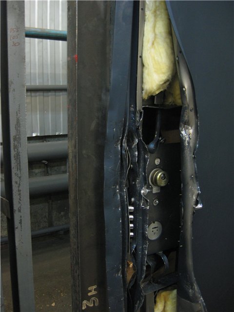

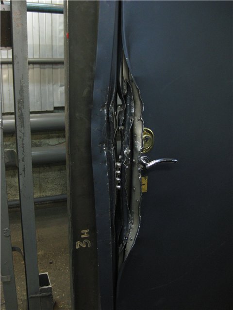

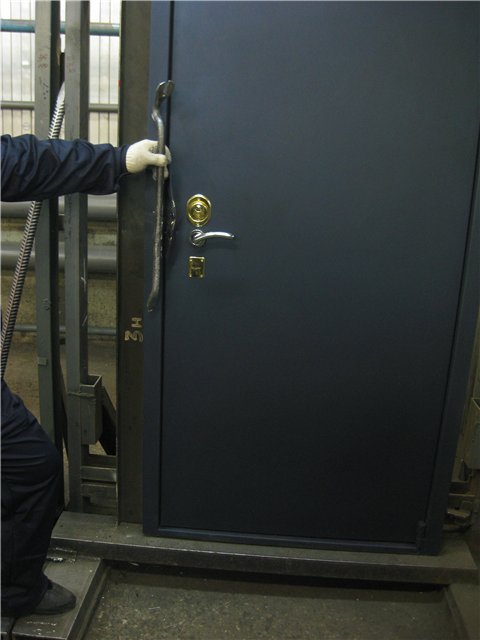

  6. #66
    Владимир пишет про тех, кто с ломиком
    то
    Состояние двери за 7 мин 27 сек с начала взлома.
    17 мин 20 сек "чистого" времени. Дверь помята, но не открыта. Испытания приостановлены. Оторвался швеллер имитирующий стену.
    Наконец-то дверь открыта. Утренние испытания заняли 11 мин 46 сек "чистого" времени. Итого: на отжим полотна К-10М затрачено 29 мин 6 сек....

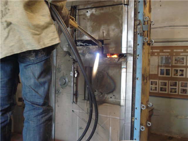

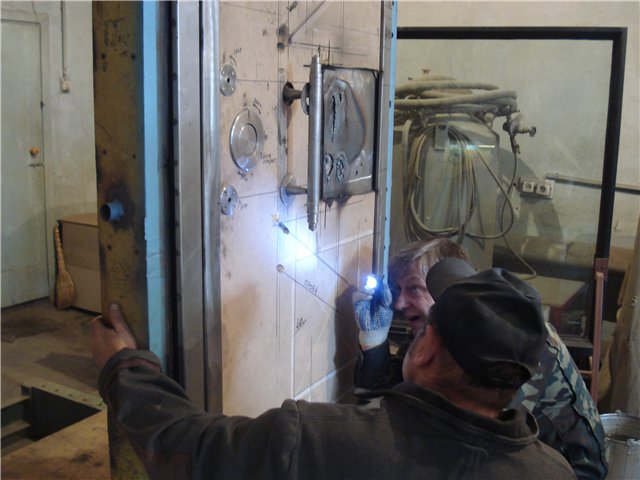

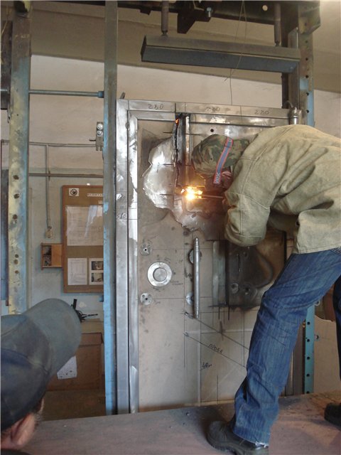

    это идеальные условия.. в реальности раза в 1.5 - 2 больше времени воры затратят в большинстве случаев + затруднит азмещение проёма вблизи углов и т.д. балок .. колонн, где затруднительно орудовать ломом.. отжим хорош именно тем, что это оносительно ТИХИЙ способ взлома..
    понятно, что есть и бензорез и гексоген и кислородное копьё.. однако это больше из методов работы спецслужб и террористов
    тогда надо ставить Н-16 с бронёй из аллюгана
    сплава , оказывающего большое сопротивление автогену и бензорезу,а также - ударной волне
    фото с испытаний
    режут автогеном , тяжёлыми отрезными машинами
