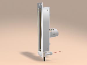

    Бронепластины

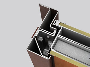

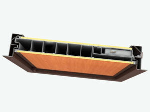

    Сечение полотна с коробкой двери К-10

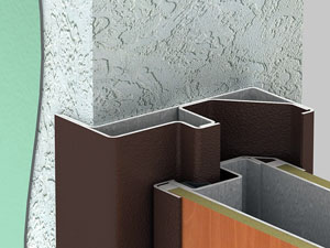

    Противовзломный лабиринт двери К-10

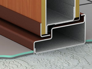

    Порог двери К-10
    Регулировочная планка двери К-10

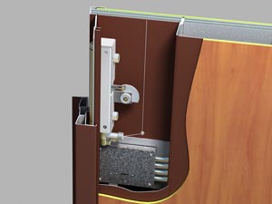

    Механизм запирания "Неман" Н-15
    Механизм запирания "Неман" с системой блокировки и замком KERBEROS 111. 21. 308 в двери Н-15
    Единая противовзломная система в петлевой части двери Н-11
    Многослойное полотно (дверь Н-11)
