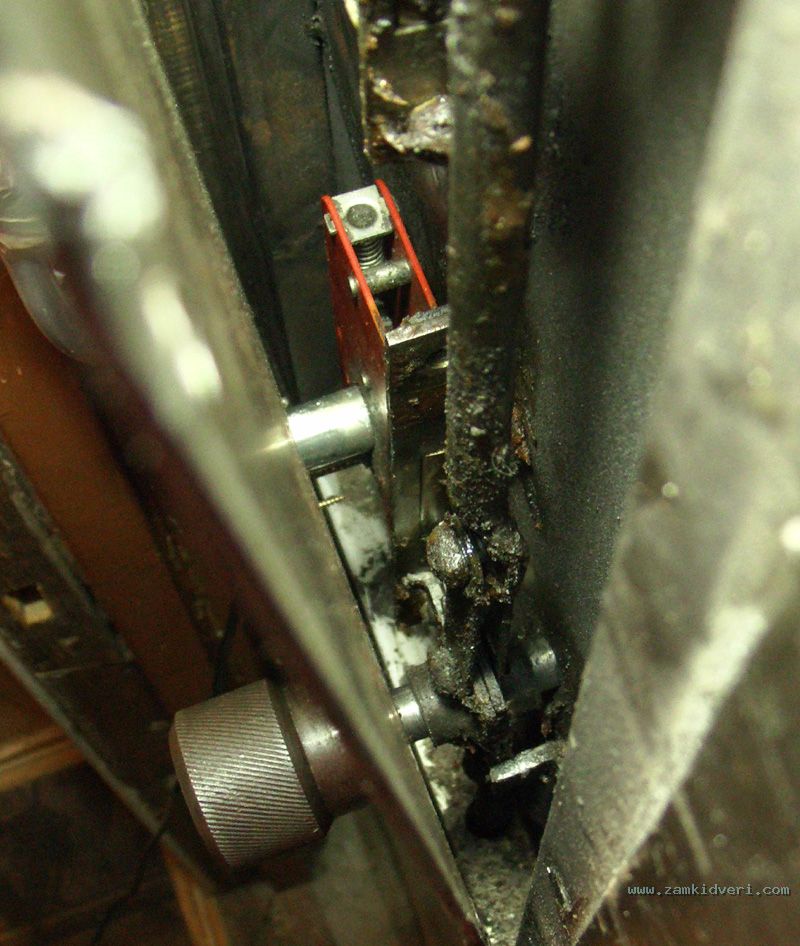

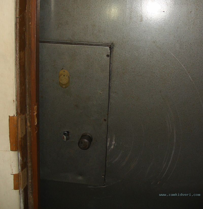

    Есть железная дверь (предположительно БАРС), в которой внутри обычные замки при закрывании стопорят вертикальные штыри, т.е. дверь закрывается распоркой вертикальных штырей. У двери есть железная пластина изнутри помещения, сняв которую по идее мы попадаем внутрь механизма двери и можем менять замки и пр. Пластина эта откручивается, но висит на ручке и никакой возможности совсем снять я не обнаружил. Надо заменить замок. Так вот - может знает кто, как эту фигню снять? Привожу фото, а то на словах объяснить сложно

    Сбоку стопорного винтика на ручке нет?
    Евгений Фамильо
    Нету винтика, не нашел по крайней мере. Может ли быть такое, что надо разводными ключами ручки двери в противоположные стороны повертеть? А то если уж покупать такие ключи, то с уверенностью, что поможет
    1,800
    А как выглядит ручка со стороны улицы - также? Там еще все внимательно помотрите.
    1,197
    Такие ручки вкручиваются одна в другую. К наружной ручке крепится трубка с резьбой, ко внутренней винт. Возмитесь за ручку из нутри квартиры и попробуйте ее провернуть против часовой стрелки. Именно ручку изнутри квартиры.
    С уважением, Павел.
    можно применить 2 разводных газовых ключа, зажав каждую из половинок вкрученных ручек и раскрутить
